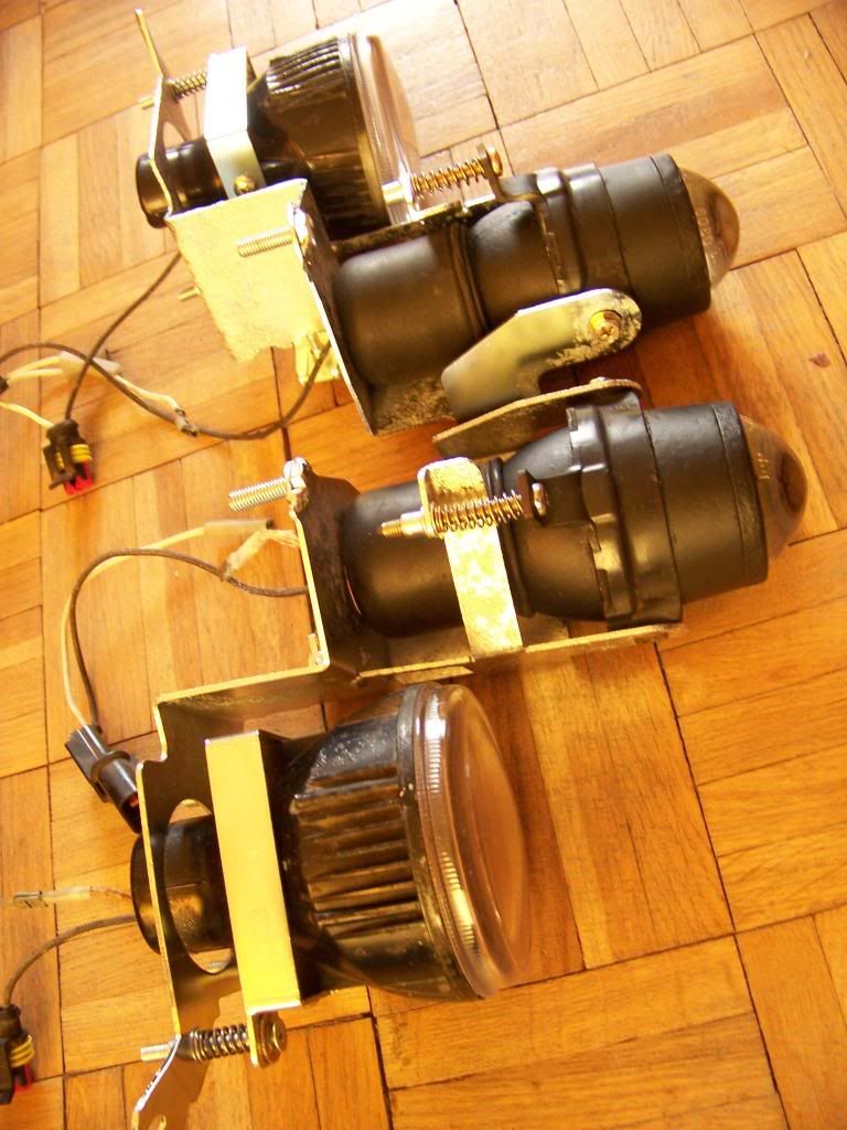

U mnie jest podobnie:
ale z tego co pamiętam to halogen nie haczył o zbiorniczek... tak po prostu siedzi w ramce stalowej. Z tym że je regenerowałem całe halogeny (piaskowanie, cynkowanie) bo były bardzo pordzewiałe i śruby regulacyjne nie działały więc musiałem je zamienić na uniwersalne
