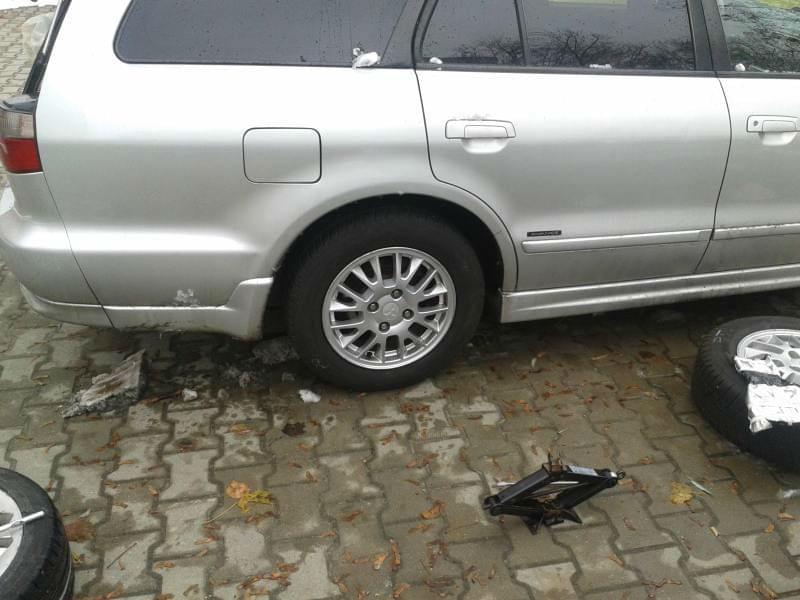

Jako, że zima zbliża się nieuchronnie to trzeba nowe papucie zorganizować dla Misia. Z poprzedniego pojazdu zostały mi 4 Barumy Polaris2 - 15", więc spróbuję je wykorzystać. Problem tylko polega na tym, że muszę kupić felgi. Znalazłem TAKIE COŚ i chyba mi się podobają na zimę. Ma ktoś zdolności żeby zrobić VT z tymi felgami na srebrnym Galu kombi?

W pozamiędzyczasie taka mała zmiana:
BYŁO
JEST
tresorex - 31-10-2012, 18:21
Zimówki? Pierwsza felga ładniejsza ;)
inq - 31-10-2012, 20:20
Tak, zimówki. Na następną zimę powinny zmienić kolor.
Z gazem jak się waliło tak dalej wali się. Teraz już nawet na zimnym silniku. Jakieś dwa czujniki od temperatury mi wymienił, ale to jak widać nie wina temperatury. Musi być jakaś dziura w zasilaniu...
