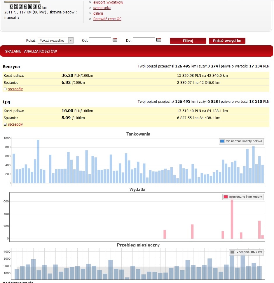

Z własnego doświadczenia napiszę, że opłaca się montować LPG. Obecnie mam przejechane przeszło 85 tys na LPG. Żadnych problemów. Przy przebiegu 100k km regulowałem luzy zaworowe (czyli po około 50k km na LPG). Różnica na każde 100km to około 20zł. Licząc nawet 15zł biorąc pod uwagę, że auto zużywa trochę benzyny to po przejechaniu 85k km i tak wychodzi zysk 12750zł.
Statystyki kosztów poniżej.
