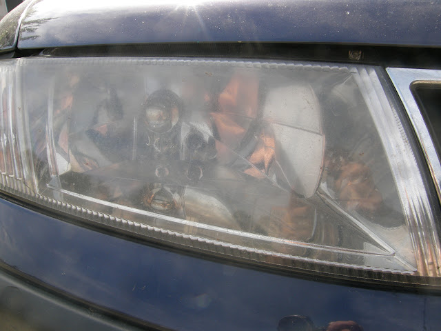

Jeśli do regeneracji są odbłyśniki, to szczerze mówiąc wątpię, że w domowo/garażowych warunkach idzie z tym coś sensownego zrobić, bo o ile się orientuję warsztaty robią to przez metalizację próżniową.
Musiałbyś znaleźć w swojej okolicy jakiś warsztat zajmujący się regeneracją reflektorów i dowiedzieć się o cenę takiej usługi.

Jeśli chodzi o reflektory, to na Twoim miejscu zbierałbym kasę na nowe... Koszt ewentualnej regeneracji bedzie pewnie zbliżony do ceny nowych lamp...

Pomalowałem tym lakierem.... I co? Klosze się zrobiły nagle białe. Ciekawe jak wrócę do domu 30 km jutro :badgrin:
plecho1 - 14-10-2014, 12:20
Wypoleruj chociaż jakąś pastą polerską do lakieru to powinny stać się przejrzyste. Nie bardzo znam się na lakierowaniu, ale chyba lakierowałeś te klosze w zbyt niskiej temperaturze.
benton66 - 14-10-2014, 14:03
To chyba nie byl lakier, ktorego ja uzywałem. Wyslij zdjecie opakowania tego lakieru, ktorego uzyles
Batmanikus - 14-10-2014, 14:18
Lakierowałem Color Matic k2 coś tam, z zawleczką od spodu. Pomalowałem, zrobiło się biało ale po godzinie nabrało przeźroczystości. Tylko nie jest idealnie gładkie, widać lekko strukturę farby. Mogę to spolerować czy tak musi zostać?
Chyba faktycznie za chłodno było ;)
benton66 - 14-10-2014, 19:21
Podejrzewam ze nie masz wprawy w lakierowaniu i po prostu za dużo Ci się "ulało" :) Można to zniwelować, zmatowac papierem i polakierować jeszcze raz dokładnie i rownomiernie
