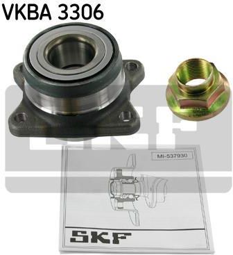

Łożysko takie zamówiłem
Dziś założone :) Jest (prawie) błoga cisza :)
