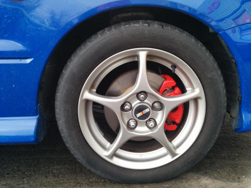

Kilka fotek po ostatnim myciu 2 tygodnie temu

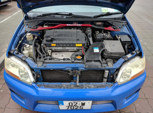

No proszę tutaj wiedzieli gdzie się montuje IC i z czego przewody zrobić...

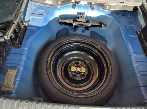

Dziś w poszukiwaniu klucza do kół dokopałem się do samego dna bagażnika. Ku mojemu zadowoleniu, rdzy nie stwierdzono.

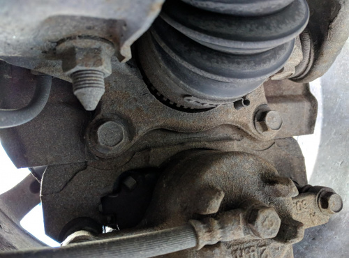

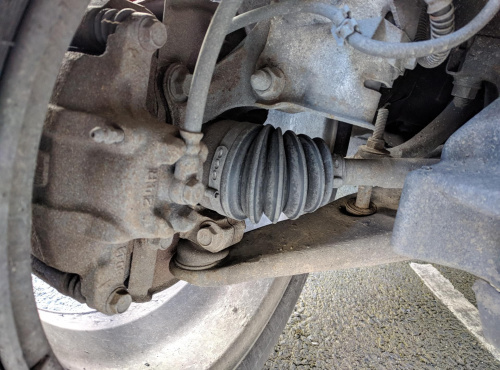

Podniosłem prawy przód na lewarku żeby zobaczyć jak mocno trzyma nie puszczający zacisk. Mocno, ledwo kołem mogłem przekręcić. Przy okazji podejrzałem go od tyłu.

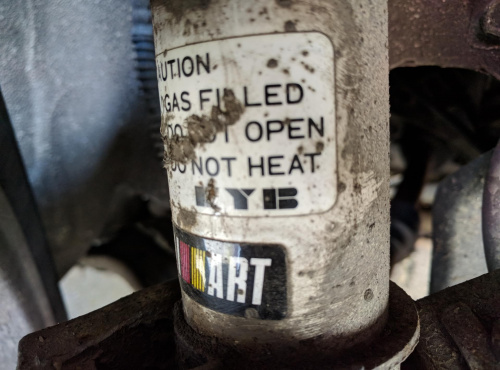

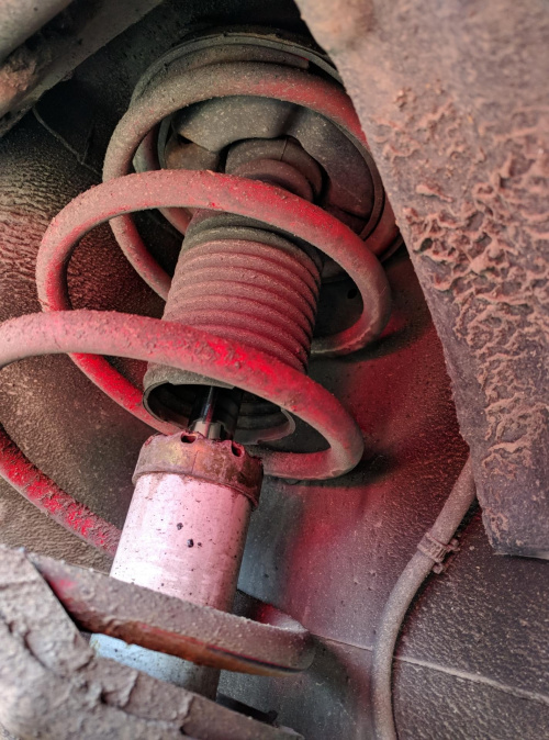

I jeszcze fotki amorka i sprężyny, po wytarciu brudu wyszło że to KYB

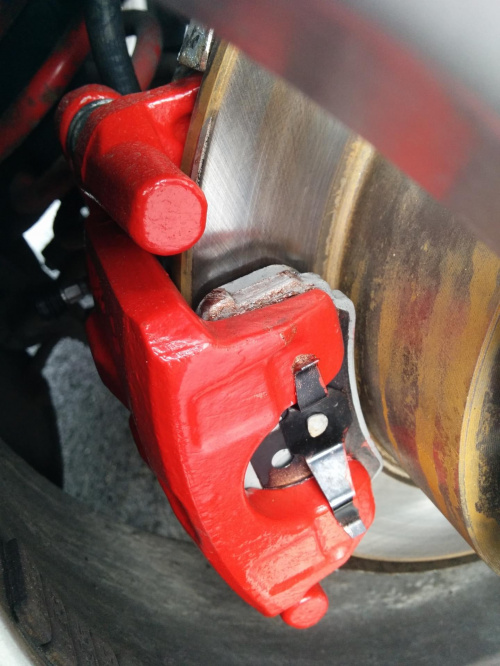

Trochę się zeszło bo mieliśmy w Irlandii atak zimy i auto zamiast tygodnia siedzilo w serwisie dwa, ale się zrobiło :)

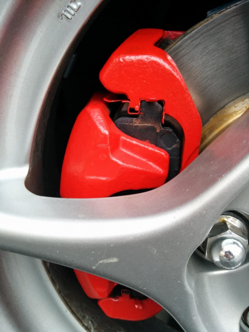

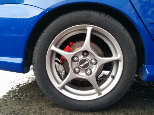

Jak zwykle po gruntownym sprawdzeniu wyszło więcej niż myślałem że jest do zrobienia. Oddałem auto z tarczami i klockami na przód nowymi, z myślą że jeden zacisk do regeneracji.
Wyszło że tył tarcze i klocki też do wymiany, więc dostał nowe i szczęki do ręcznego jeszcze. Tylny prawy zacisk okazało się że też blokował, więc również do regeneracji pojechał. Potem wszystkie zaciski malowane na czerwono, bo czemu nie :)
Jak już tak wszystko ładnie zrobione to szkoda stary płyn w czyste zaciski pompować więc dostał nowy płyn hulcowy i odpowietrzanie.
Do tego ze spodziewanych rzeczy była poducha a właściwie łapa cała mocowania silnika od strony kierowcy, więc jest nowa. Z niespodziewanych wyszły wahacze prawy przód dolne jeśli dobrze zrozumiałem, dwa widziałem stare wyjęte :)
Do tego standard należny po roku czyli olej 10W40 semisyntethic, filtry.
Z bonusów nowe pióro tylnej wycieraczki, doczekało się wymiany po 3 latach, wreszcie ładnie zbiera i można cofać spokojnie karawanem.
Decyzja o kompleksowej naprawie zapadła bo udało się kupić ubezpieczenie na następny rok w przyzwoitej cenie (700 eur, dla porównania nieprzyzwoite oferty mi dawali 1200, 2000 i 2800 :roll: ). Skoro auto zostaje na conajmniej rok jeszcze z nami to musi być zrobione.
Z rzeczy które odpuściłem chwilowo z powodów budżetowych, bo faktura i tak już była spora, to akumulator (stary szybko słabnie i mała pojemność ma) i rozżąd. Komplet rozrządu i pompa wody od 3 lat jeżdżą w bagażniku i czekają na kumulacje wolnego czasu i pieniędzy, a ja wykazuje wielką wiarę że Japońce książkowo wymienili rozżąd przy 100K km. Teraz na budziku jest 144K km
Kilka fotek.
