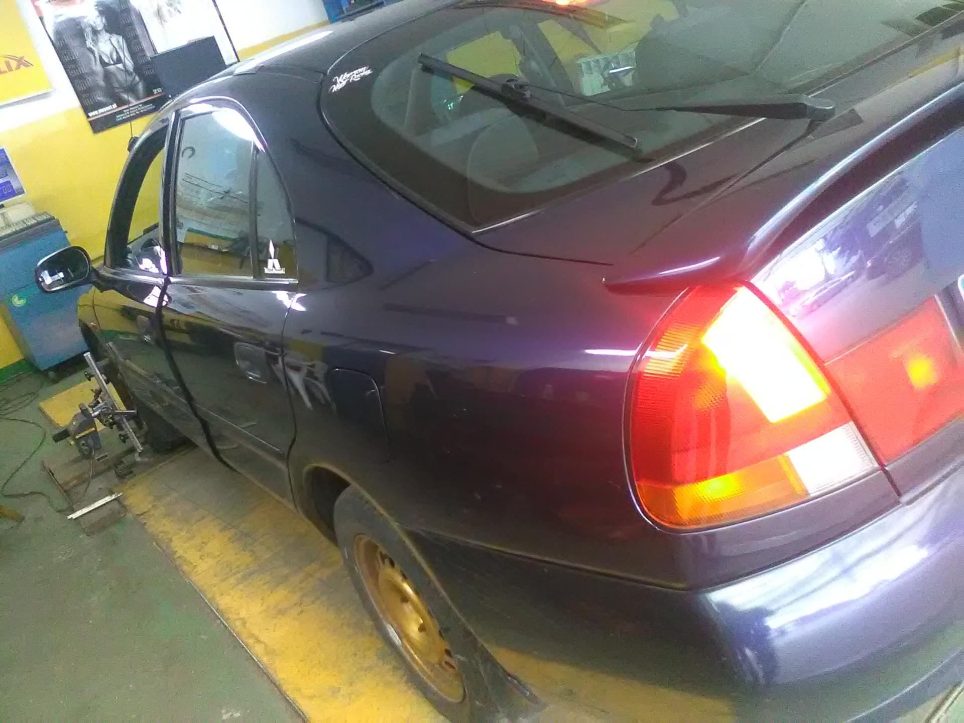

- zbieżność

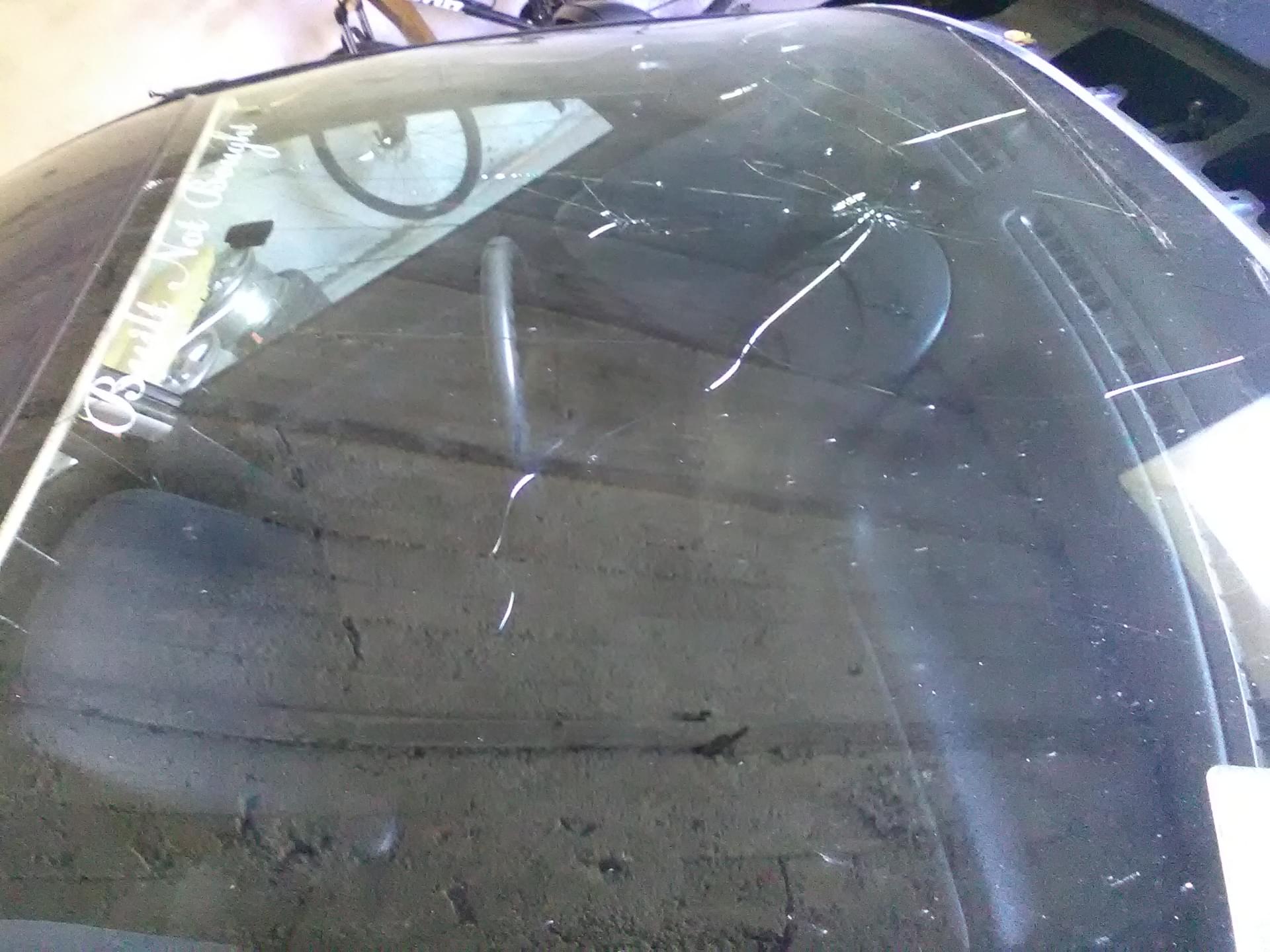

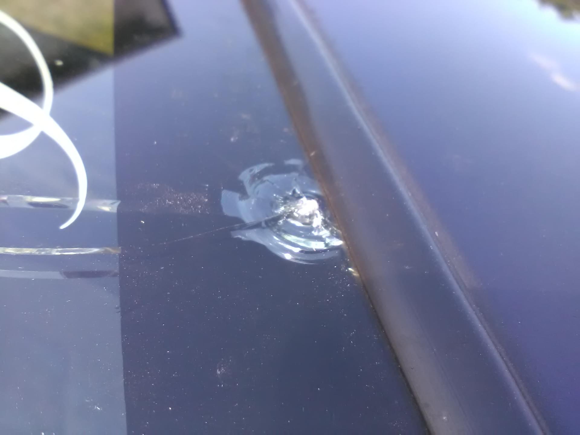

- i na urodzinki ostatnio trzasnęła mi przednia szyba od kamienia, ale w takim miejscu, że nie było widać, ponieważ był tylko odprysk, a pęknięcia od odprysku pojawiły się 2h później.
Nowa z paskiem
Szyba jest piękniutka bez rysek i czegokolwiek (wiem, żaden ze mnie Einstein). Jeszcze osiada (postoi sobie w garażu ze dwa dni).

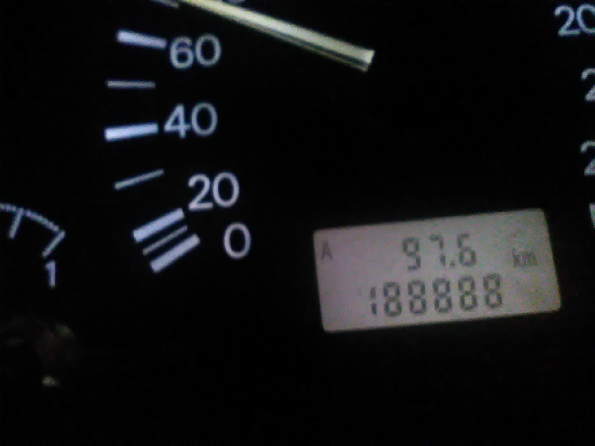

Nie ma czym się chwalić, ale jak miałem 177777 to nie cyknąłem, to teraz cyknąłem

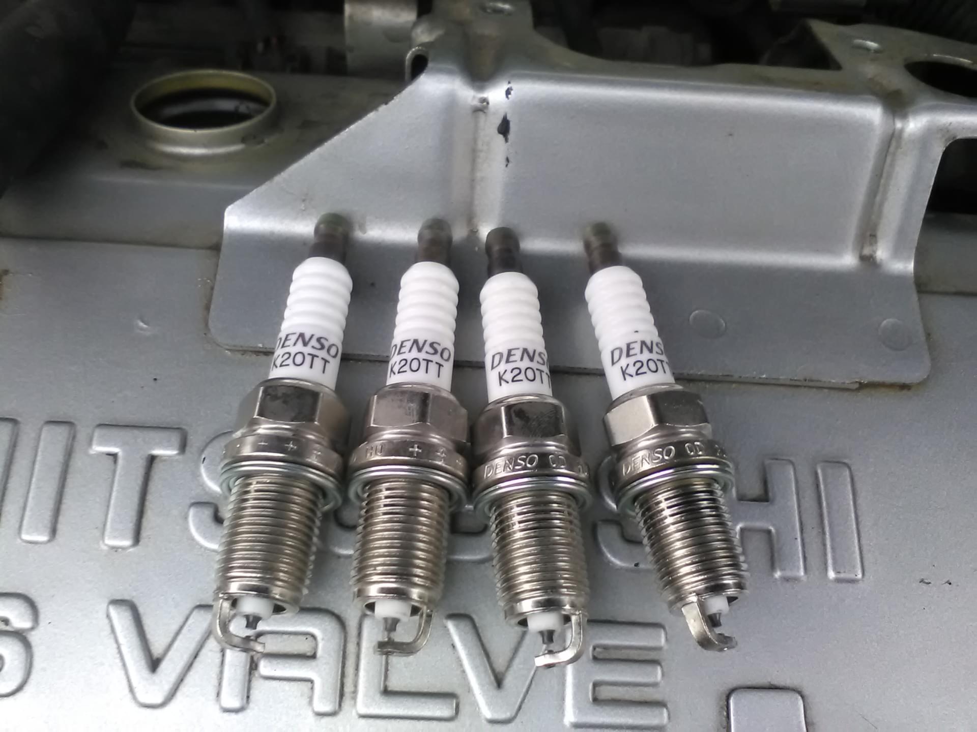

Zmienione świece NGK BRKE coś tam (dedykowane) te produkowane we Francji po 30 tyś zaczęły przerywać poniżej 2k obr. Wymieniłem na Denso K20TT tak mówił katalog, ważne, że made in Japan.

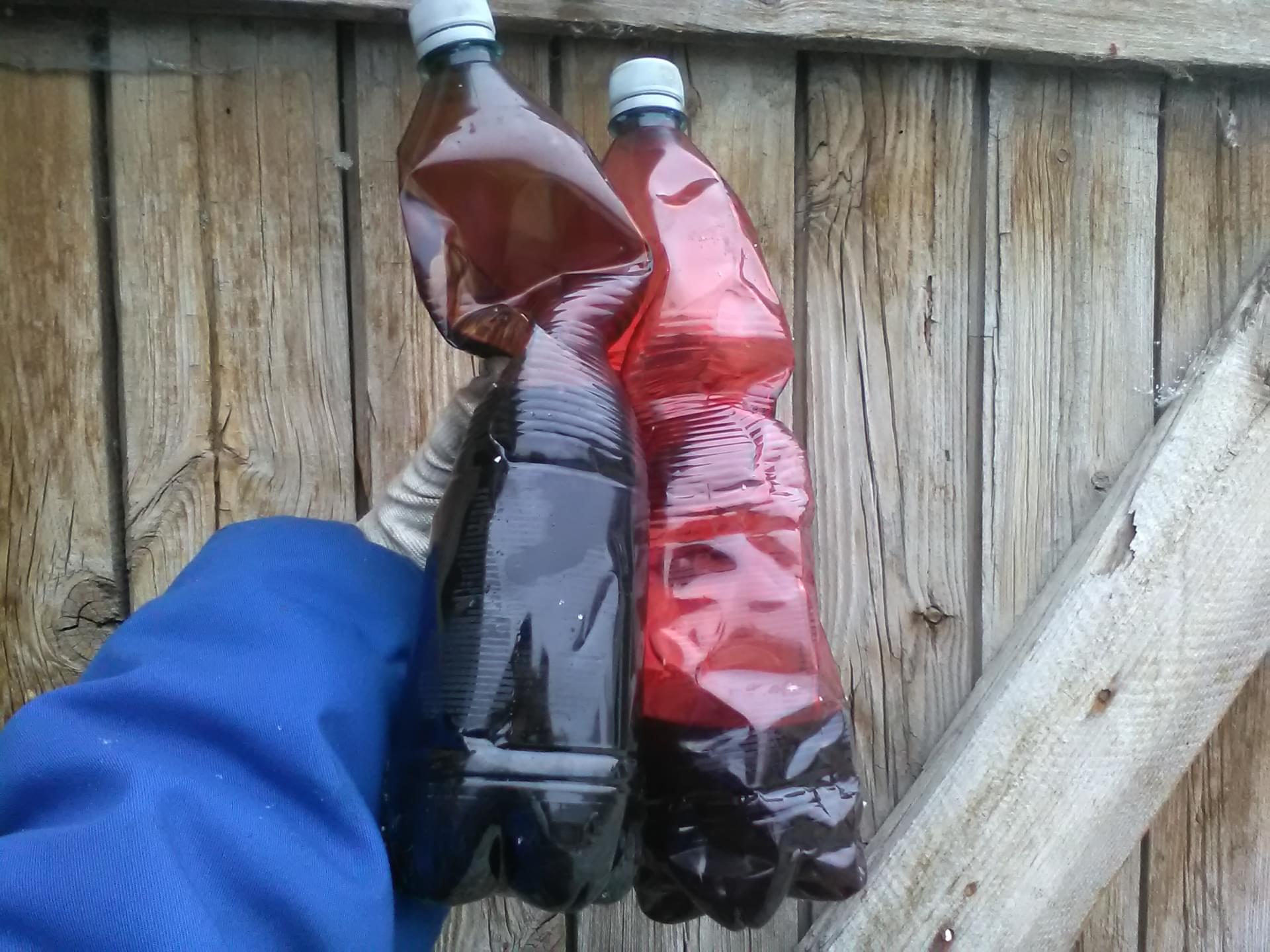

Wypłukałem także układ wspomagania. Planowałem po 200tyś, ale jakoś mnie naszło wcześniej, więc poszło. Najpierw wyjąłem zbiorniczek, wypłukałem go ekstrakcyjną i wysuszyłem, a później płukanie na odpalonym silniku z odpiętym powrotem do zbiorniczka i wlewaniem cały czas świeżego płynu. Zalany Mobil ATF 2 Zamiennik Dexrona z instrukcji.
Troszkę brudu było.

Minimalnie, ale lepiej. Zawsze to spokojniejsza głowa, bo czysto i wiesz co masz. Jakby nie patrzeć to jest olej.

Niestety po wymianie świec też troszkę przerywa poniżej 2 tyś.
Nie wygląda to na zbyt ubogą mieszankę?

Kolor świec masz nieprawidłowy. Fajnie by było podłączyć do kompa i sprawdzić odczyty z sondy lambda, ale stawiam, że nie masz OBDII. Trzeba by było wbić się do kabli sondy przed katalizatorem i sprawdzić jakie napięcie Ci daje. A najlepiej to oscyloskopem. A jak Ci się nie chce bawić w takie badania to profilaktycznie zastanowić się nad wymianą sondy, bo one też mają swoje okresy przydatności :)
