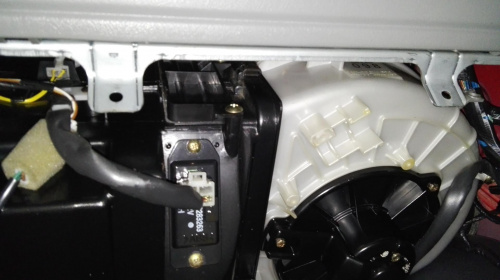

Witam w ostatnim czasie w galu został założony gaz, generalnie gal pali mi jakoś 12 L LPG/100 km w ostatni weekend byłem w Katowicach 200km autostradą i 60 km po mieście średnie wyszło 10,5/100km.
Wszystko pięknie ale dziś zobaczyłem że mam mokry plastikowy panel pod schowkiem, skądś ucieka płyn chłodniczy wyciek trwa nie więcej niż 24 godziny bo wczoraj dolewałem trochę oleju i przy okazji sprawdziłem wszystkie płyny, chłodniczy był lekko poniżej połowy, teraz jest z 3-4 cm pod dolną kreską, zastanawia mnie skąd ten wyciek, jakiś przewód mógł pęknąć?, czy będzie trzeba demontować deskę rozdzielczą?
pawełeł - 09-03-2016, 22:14
Praktycznie wszystko pod deską jest mokre :|
