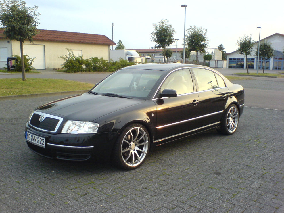

oem felga ma 18x7.5 " et 46
i teraz jest opcja max spróbowana et 35
opcja 1
felgi z et 35 18x8 " - fakty i mity - trochę sie boje et35 piaskowania nadwozia - model aez valencia
opcja 2 - felgi toora
nie wiem czy czy wejdą na tył 18x9" et 35 przód 18x8 et 35
opcja 3 i pewnie nie ostatnia
ANZIO SPEED 18X8 ET 43

custom - 06-03-2016, 16:59
Kolo ktore proponuje Bartek to 19 odpada we Wrocku.
Moze poniedzialek/wtorek obejrzę
Powiny wejsc na styk
18x8.5" et 40 - będzie szerzej :D
custom - 08-03-2016, 19:56
Felgi w domu :D
robią robotę :P
teraz szukamy opony z możliwie dużym rantem ochronnym ze względu na lekki naciąg felgi ( 225 na 8,5") i ze względu na zonę ;) - macie jakieś propozycje

custom - 08-03-2016, 23:43
I sie nacieszylem :x
Felga sporo wystaje ponad obrys samochodu po opuszczeniu 5mm poza - wiec felgi do oddania :cry:
Szukam czegos od et 40 w gore i max 8"
Eh trudno
Marcino - 09-03-2016, 08:47
Trzeba by naciąg błotników zrobić..:) Szkoda ze nie podejdą.
