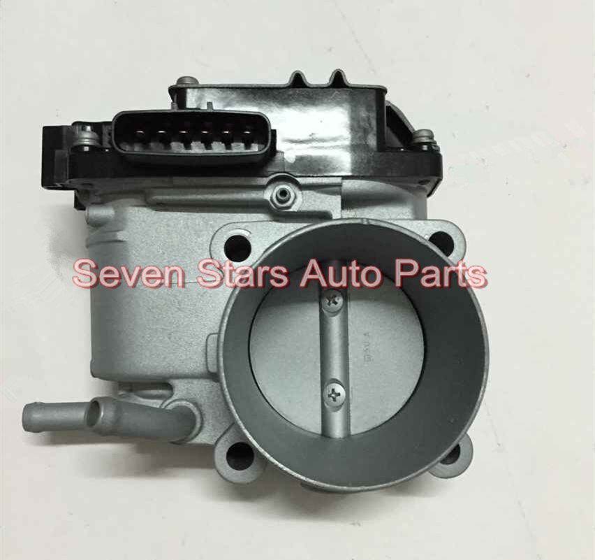

Tak czy inaczej Panowie, jeśli to hamerykanskie 2,4 to z tego co pamietam, to modul przepustnicy jest taki jak w 4g63T w outku... Ale moge sie mylic...

Hmm ale w złączu B-115 jest tylko 3 piny :roll: :roll: :shock: :shock: :shock:
Bizi78 - 07-11-2016, 22:01
W 2.4 i 2.0T siedzą różne przepustnice, tak wynika z mitsu ASA.
grzesiopol - 07-11-2016, 22:04
Pioter Czujnik pedału gazu nr ASA MR578861 to ten sam dla 2,4 i 2,0 Turbo a przepustnica MN153310 była w latach 2003-2004.06 ta sama dla wszystkich 4G63 a nr 1450A020 od 2004 tylko dla 4g63T, w 2,4 było nr MN135985 przepustnicy

i tu moze być pies pogrzebany bo w 2,0T i 2,4 było wszystko sterowane przez przepustnice
2,0 i 2,0T dla lat 2003 - 2004.06 nr MN153310 pewnie sterowane przez nr MD628166 SERVO KIT,THROTTLE BODY IDLE SPEED CONTROL, czyli chyba silniczek krokowy
2,0T od 2004 nr 1450A020
2,4 nr MN135985
Sssanie musi być regulowane prze ECU silnika po odczytaniu parametrów z czujników m.in temperatury, przepływk i oczywiście połozenia przepustnicy. Hmmm zagwostka.

Chodziło mi raczej o elektroniczne sterowanie tym ustrojstwem Grzesiu
grzesiopol - 07-11-2016, 22:27
Sterowanie przepustnicy odbywa się przez ECU biorą pod uwagę odczyty z innych czujników tj, połozenia pedału gazu, czujnika temperatury, przepływki i innych.

Na zdrowy chłopski rozum, to jezeli u ciebie te elementy chodziły bez problemu to problem tkwi w przepływie informacji w tym samochodzie od czujnika położenia pedału do przepustnicy z pominięciem tych elementów (plus pominiecie ECU) czyli przewody i złączki plus ewentualnie czujniki.
Trzeba zadac pytanie co może powodować spadek obrotów lub ograniczyć ich wzrost, może to czynić m.in. czujnik temperatury który utrzymuje wartość dla wysokich temperatur, może wtedy ograniczać wzrost obrotów co by nie zniszczyć silnika.
Jaro1974 - 07-11-2016, 22:44
No właśnie o tym tak cały czas dumam. Nurtuje mnie ten skok obrotów w trakcie gdy schodzi z obrotów w miarę wzrostu temperatury. Fakt że nawet w trakcie pracy silnika na ssaniu nie ma reakcji na pedał gazu. Ale mój wniosek na chwilę obecną jest taki że coś usilnie utrzymuje przepustnicę w takim położeniu jakie teraz się utrzymuje, zmiana czyli naciśnięcie pedału gazu powoduje że przepustnica delikatnie w pewnym momencie drgnie ale wartość na woltomierzu jest niezmienna. Dodatkowo zmienia się modulacja dźwięku wydobywającego się z niej. Owe drgnięcie przepustnicy wiążę z tym że potencjometr w tym momencie znajduje się w odpowiednim miejscu dla kąta otwarcia przepustnicy. Coś powoduje że sygnał na przepustnicę jest jednakowy ale potencjometr próbuje to zmienić. Jednakże jest skutecznie blokowany przez jakąś moim zdaniem bzdurę. Podejrzewam jeszcze że coś jest nie tak na pinach 5 i 6 (opis w manualu na stronie 13B-188). No i oczywiście urządzenia współpracujące mające wpływ na działanie silnika.

Wszystkie złączki oraz miejsce podłączenia przewodów masowych zostało potraktowane elektrosolem. Jutro będę się chciał dostać do czujników wszelakich. A jeszcze spróbuję mu skalibrować przepustnicę.
