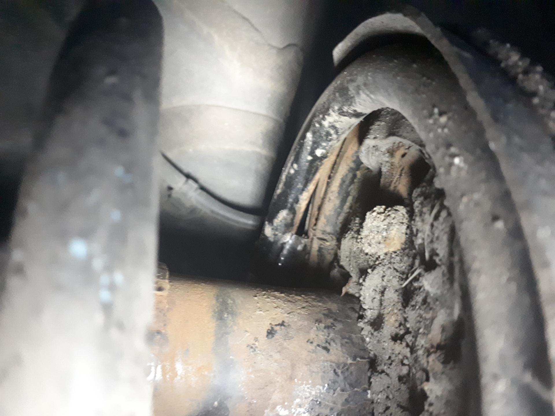

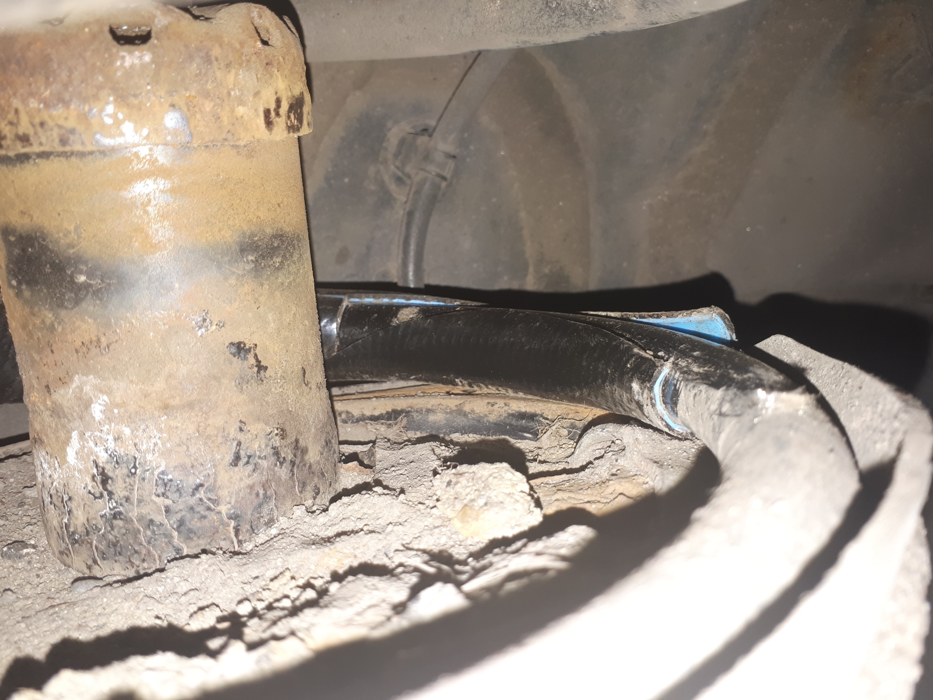

Od pewnego czasu mialem pewien problem i tak szukalem szukalem az znalazlem A mianowicie podczas opadow deszczu i kiedy było mokro na kazdym wiekszym zakrecie wewnetrzne (odciążone) koło strzelalo jak z karabinu . Co sie okazalo
I to z obudwu stron naraz
Szybka naprawa w celu upewnienia sie czy to aby na pewno to
Akurat deszcz padal, jazda próbna i cisza. Tylko zastanawiam się czemu tak się stało, bo nawet oryginalna podkladka pod sprężynę obejmuje tylko dół sprężyny i nie wchodzi na 1 zwój.

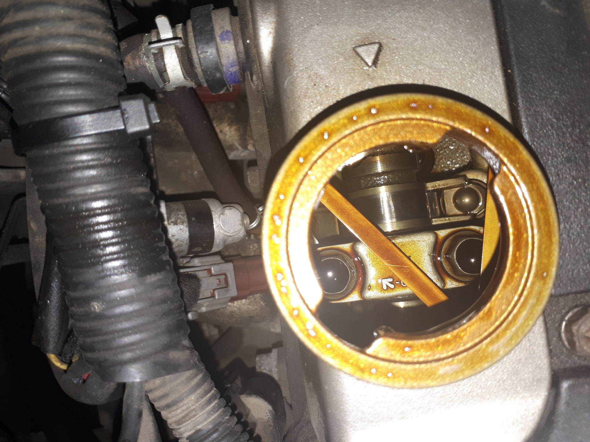

Dodatkowo przeczyscilem intercooler - o dziwo bardzo czysto dwa płukania i czysta benzyna wylatywala.
Tu zdjecie pod korkiem

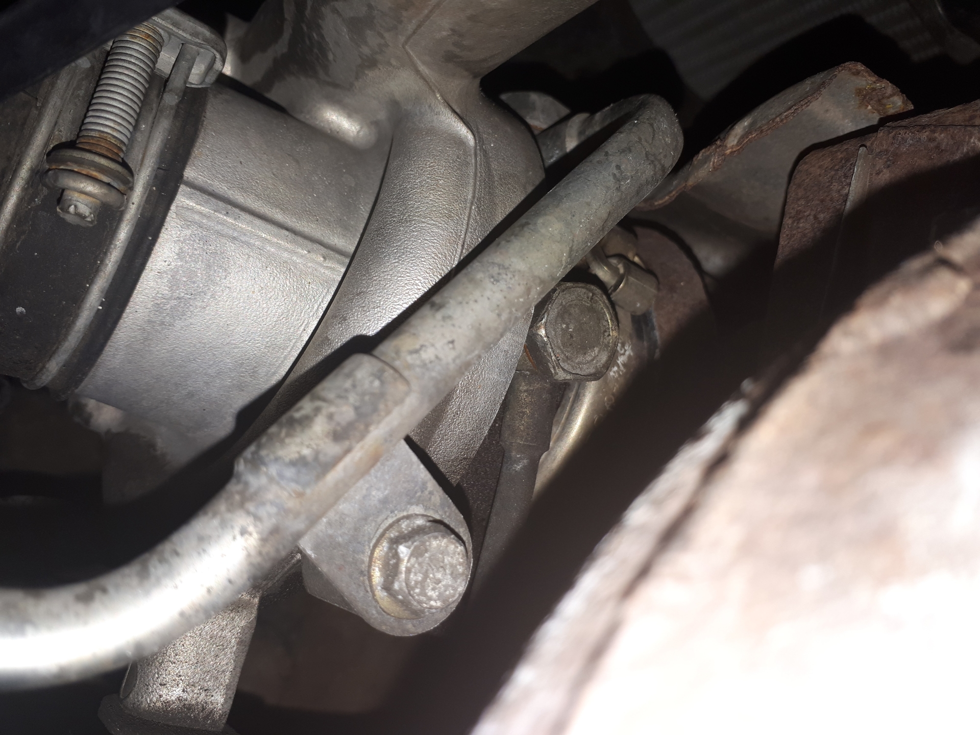

I temat turbo...
Sciagnolem osłonę kolektora i od góry gdzie było lekkie zapocenie sucho.
Dzwonilem z ciekawosci do profiturbo, sprzedaja kompletne rdzenie albo z meletta albo swoje poskladane na nowych czesciach. Melett nie robi. Ich rdzeń ok 700zl jak beda wszystkie czesci nowe. Jak nie to tylko regeneracja. Na alledrogo turbinki do naszych uzywane w niewiadomym stanie prawie 2tys . To tak na przyszlosc .
Bzyk_R1 - 28-04-2017, 12:13
Paweł nie wywołuj wilka z lasu. Uwierz miałem gorzej wyglądającą turbinke w polo i była cała urypana w oleju. Wiedziałem o tym i nie robiłem a ona przez 100tys nie umarła i teraz nadal służy dzielnie. Trzeba się przyglądać i kontrolować olej i studzenie. Nasze turbo to dzielna bestia no i nie pracuje tak ciężko jak w Evo bo jest "mniejsza"

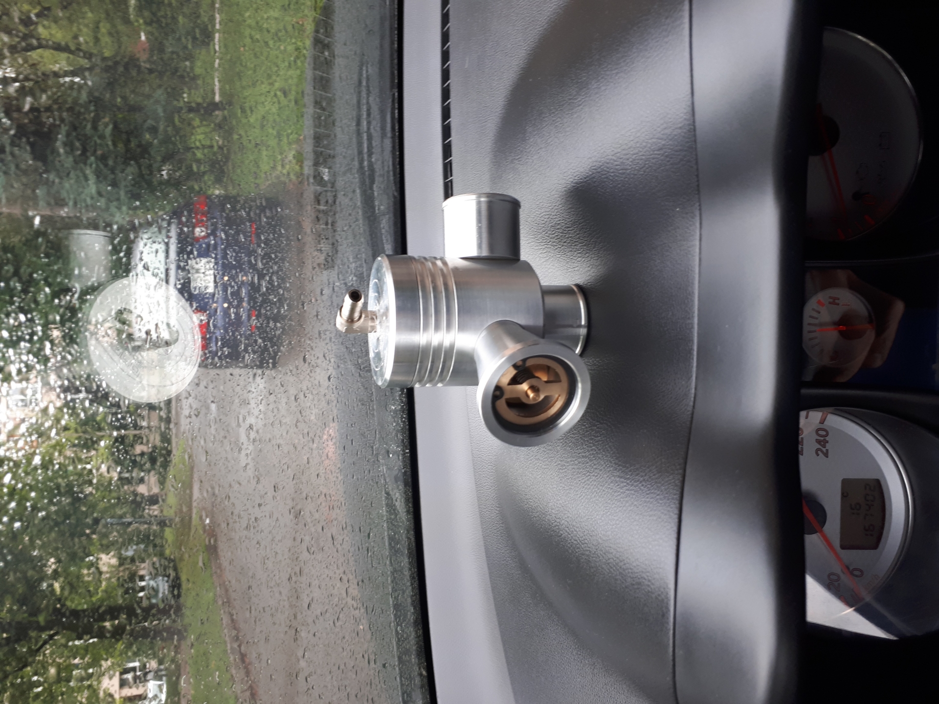

Zakupiony został tzw "barometr-dmuchadło"
Jeszcze nie zamontowany bo brakło czasu.
