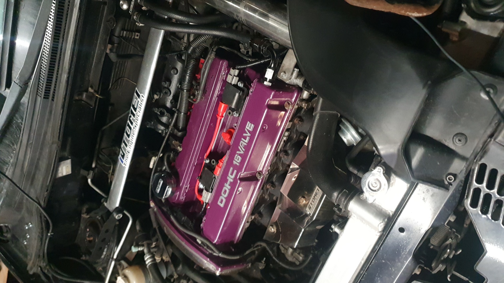

Wreszcie znalazłem cholerna usterkę, auto nie szarpie z dołu nie dusi się w górnej parti obrotów, światła nie przygasają a napięcie stoi sztywno 🤣 wymieniłem cewki z tych 4x1 na OEam EVO 2x2 i wszystkie bolączki odeszły w niepamięć.
