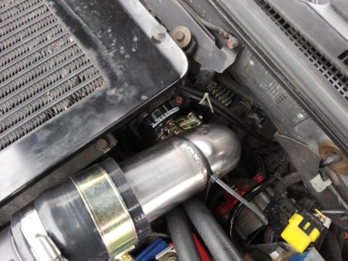

Zrobiłem dziś hard TMIC. Stare węże zostały zastąpione rurkami z nierdzewki. Zamiast złączek d1 Spec, kupiłem czarne Turbo Works. Do tego solidne mocne opaski Prima Power i trochę hałasu i gotowe. Co do działania to się na razie nie wypowiadam, bo do jutra rana jestem na służbie i nie mogę spróbować jak jedzie. Jutro zrobię parę testów i sprawdzę szczelność i czy wszystko dobrze trzyma. Rurki w wolnej chwili postaram się wypolerować, a osłona IC poleci do malowania. Parę foto standardowo:
Sxizo - 07-01-2018, 12:51
No i tak powinno być fabrycznie :)

Hard pipe został ostatecznie zmodyfikowany. Zamiast spawanego kolanka 90st. dałem kolanko redukcyjne silikonowe Turbo Works 51/63mm i działa teraz jak należy, łączniki siadły idealnie, turbo wstaje pięknie!
