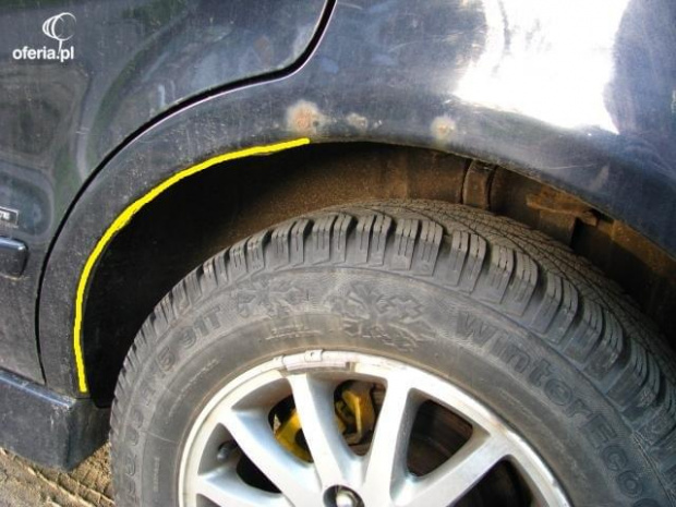

Panowie, powoli zaczynam przymierzać się do zabezpieczenia podwozia, gdy nadejdzie wiosna. Z tego powodu również poszerzam swoją wiedzę na ten temat. Jednak nurtuje mnie jedna rzecz - mój znajomy przed zimą oddał swój samochód do zabezpieczenia podwozia i pomalowali mu ranty nadkoli na czarno jakimś środkiem.
Czy tak powinno się robić? Czy Wy też tak robicie> Raz, że to brzydko wygląda (w szczególności jak samochód ma jasny lakier), a po drugie pod taką powłoką nie bardzo widać czy rdza wychodzi :/

Na takie ranty to można by dać baranek np APP 2+1, ale zeby było estetycznie trzeba by go polakiwerować w kolor nadwozia. Też się nad tym zastanawiałem ale odpuściłem. Pociągnałem tylko tym baranekiem wnetrze nadkola i doły progów. To co lekko widać zostanie zalakierowane z resztą.

Rozumiem, to teraz spytam się w imieniu kolegi, który posiada Galanta EA2A. W zakładzie zrobili mu mniej więcej coś takiego:
http://images82.fotosik.p...b3300a8dgen.jpg
Ze strony wizualnej średnio to wygląda, bo ma Sport Edition w kolorze srebrnym, a ranty ma pomalowane czarnym środkiem. Jak się to ma ze strony praktycznej? Jak wiadomo, ruda lubi nadkola i czy ten czarny podkład Valvoline nie będzie przeszkadzał w kontrolowaniu nadkoli w przyszłości? To normalne że się tak zabezpiecza ranty podczas konserwacji podwozia?

Jak mu tylko zakryli parchy pod spodem to i tak wyjdzie. Jak dla mnie mało fachowo nikt tak chyba nie miał Na forum robione. A jak już to prysnuete to było. Ale ja sie nie znam ja amator jestem.

Można to pomalowac w kolor i za wiele nie bedzie widac

Marcino napisał/a:
Dokładnie mam tak zrobione w swoim i wygląda jak oryginał.

Do którego miejsca na rancie ten baranek jest wylany?
Pokaż jak to wygląda?

Piospi napisał/a:
tak tylko zapytam, gdzie nabijają ciężarki na alusy zamiast przykleić? - nie wiedziałem, że ktoś coś takiego jeszcze praktykuje... szczególnie od zewnątrz
Chyba prawie cały rant. Z fotką będzie ciężko, bo jest tak brudny, że rantów nie widać.

Ja poleciałem baranem po lakierze. Około 2/3szerokości rantu.
