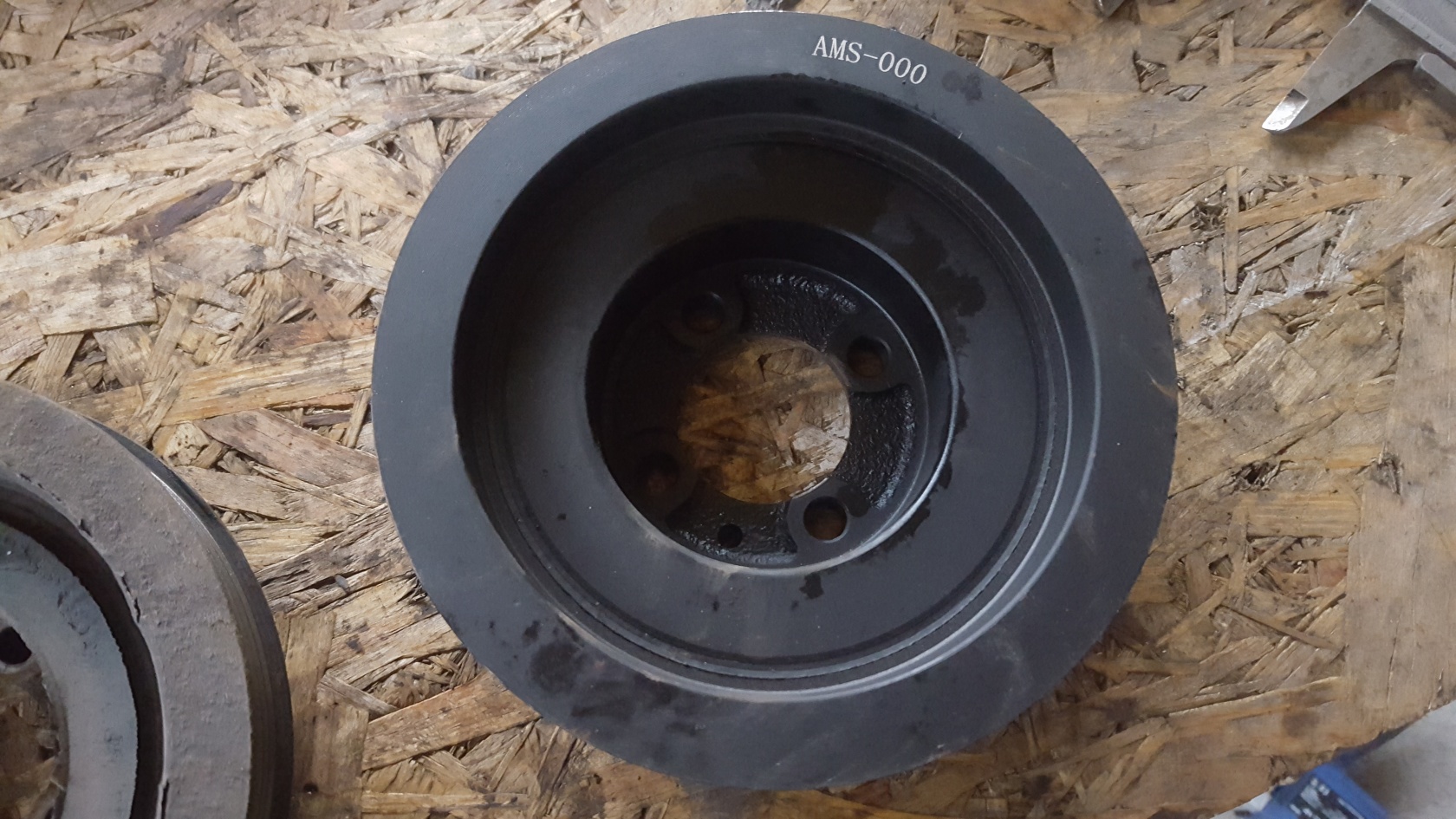

Żarty się skończyły, i czas zabrać się za robotę. Przyszła paczuszka.
Koło pasowe firmy NTY. Nie było drogie, więc zaryzykować można :wink: Pierwsze co mi się rzuciło w oczy, to brak wyważenia. Kolejna rzecz, to brak stalowego pierścienia, z przodu koła, ale może jednak nie jest potrzebne.
Są też inne różnice :arrow:
Jak widać na zdjęciach, nowe koło posiada od strony silnika dodatkową, ściankę, gdzie w ori kole tego nie ma.
Po za tym wyrób NTY wydaje się być dobrze wykonany,otwory na śruby i bolec ustalający pasują idealnie.
Trochę inna budowa, ale wymiary się zgadzają. Zobaczymy za jakiś czas, czy nie zrobi kupy :wink:
