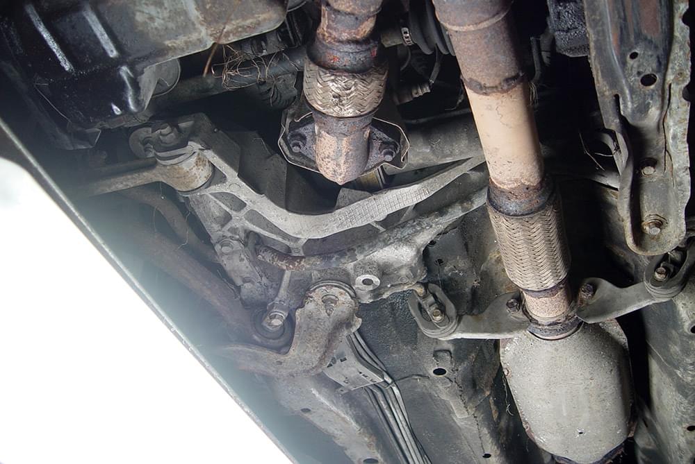

kabar - 13-11-2014, 11:19
Tutaj moje podwozie:

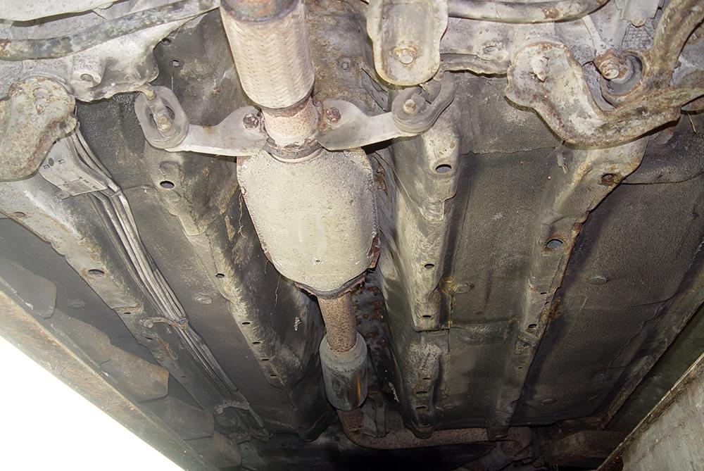

tresorex - 13-11-2014, 13:28
Faktycznie ten przedni wózek jest inny
od 97- 02.200 jest taki
a od 03.2000 taki
Ale wg japancars podłoga nie zmienia się w czasie całej produkcji poza zaznaczonym na czerwono elementem

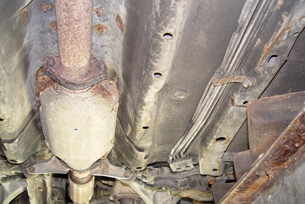

komarsnk - 13-11-2014, 15:47
Może okoliczności niezbyt fajne ale można sobie mniej więcej porównać
Też mam 1 na 10 miejscu w VINie ale tej wytłoczki w podłodze na kata to nie pamiętam...
