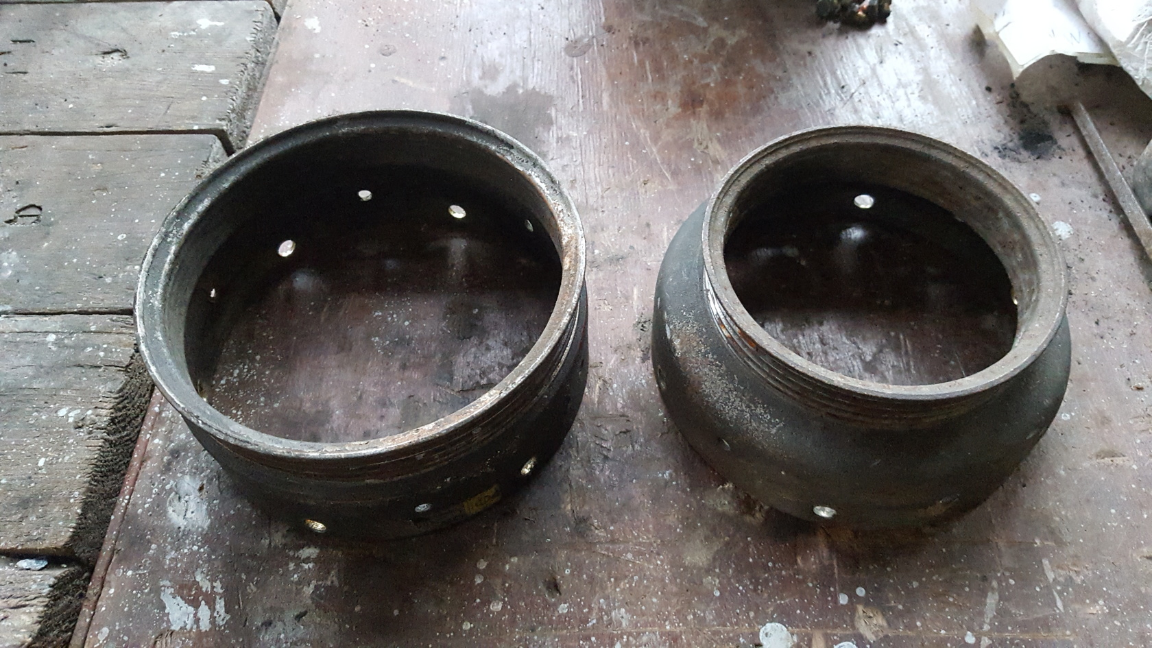

Odkąd naszła mnie myśl o zmniejszeniu obrotów kompresora klimy,szukałem jakiegoś sensownego wyjścia z sytuacji. Zacząłem sprawdzać średnicę kół sprężarek z innych miśków. Największe znalazłem z Carismy GDI.
Nie byłem pewien czy na sto procent podejdzie, ale jak coś miałem jeszcze opcję zmiany razem ze sprzęgłem.
Znalazłem na alle najtańszą taką sprężarkę, i kupiłem ją w zawrotnej cenie 23 zł. + przesyłka oczywiście.
Wczoraj przyszła paczka, i oto jaka jest różnica między kołem z Galanta, a kołem z Carismy:
Po lewej stronie koło z Crismy. Różnicę widać chyba
Osadzenie kół jest takie samo, a nawet samo sprzęgło wygląda identycznie.
Wymiana trwała pół godzinki, na spokojnie. Pasek starczył bez problemu, więc też bez żadnych problemów.
Odczucia z jazdy:
Temperatura na zewnątrz 20 stopni, w kabinie sporo więcej. Klimatyzacja działa normalnie, chociaż mam wrażenie,że się częściej włącza kompresor. Natomiast w czasie jazdy nie czułem kiedy sprężarka się załącza, i kiedy przestaje działać Taki był cel tej zmiany Zobaczymy jak będzie w trakcie upałów, i czy wyrobi na takich obrotach.
Tak czy tak, koło pasowe wału w Carismie ma taką samą średnicę co w Galancie,więc obroty sprężarki są teraz takie jak w Cari

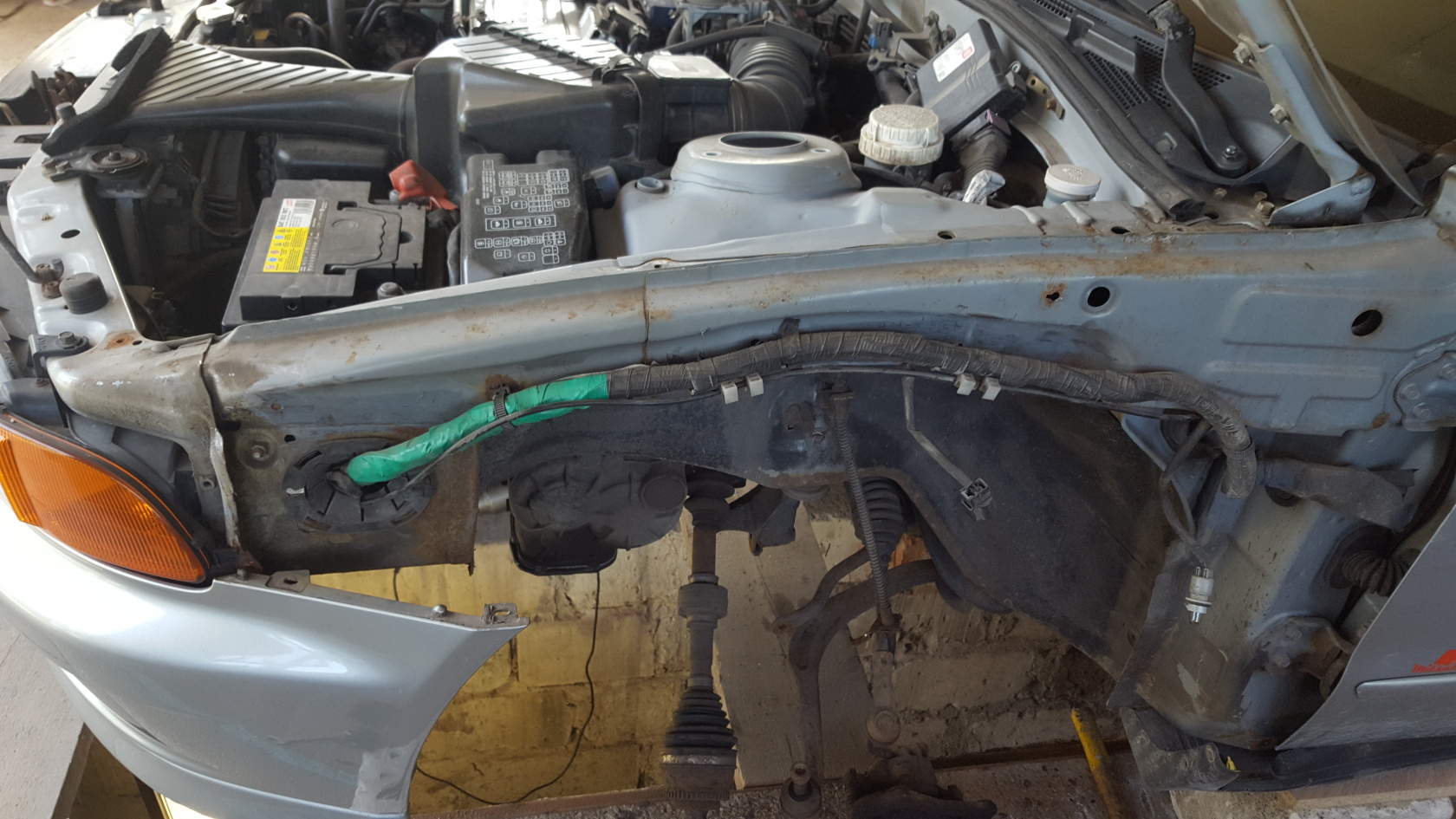

Nareszcie wolny dzień,więc zaczęło się dziać
Się małpa uczepiła tego misia, i go żre
Tutaj to chyba będzie interwencja blacharska.
Jak był wózek,to o wiele lepiej to wyglądało
Mocowanie wahacza które zmusiło mnie do zmiany wózka jeszcze sztywne, ale rdza już się dobrała.
Po za tym prawy przegub połączył się z piastą, i nie zamierza z niej wyjść. Pewnie skończy się na wymianie piasty. Przegub na szczęście mam
