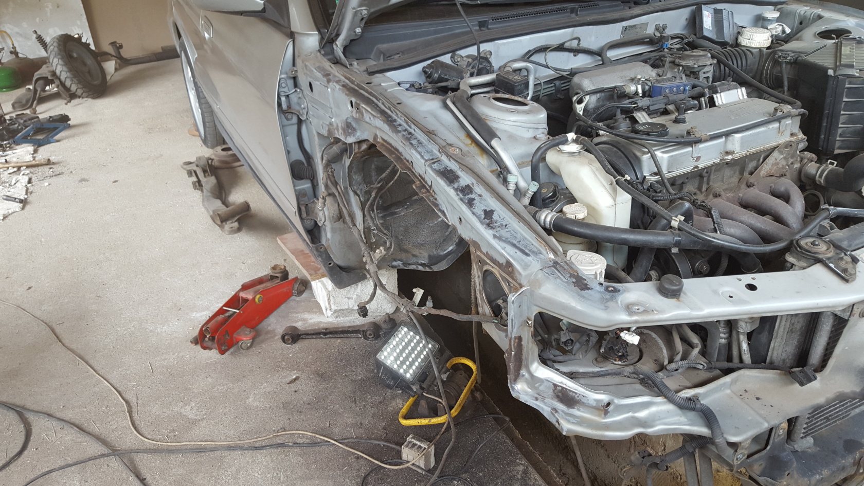

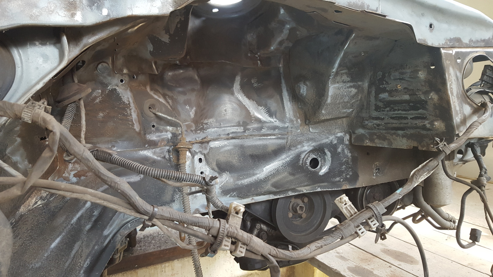

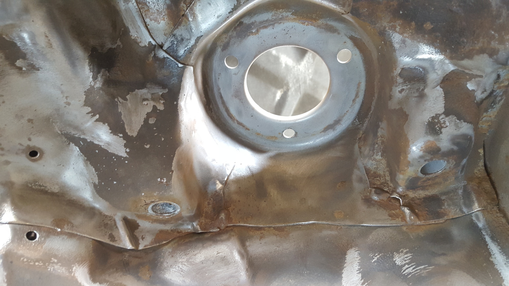

Święta się skończyły, więc prace ruszyły :)
Rdza rozpanoszyła się mocno. Czyli jeszcze czekają poprawki, a potem odrdzewiacz.

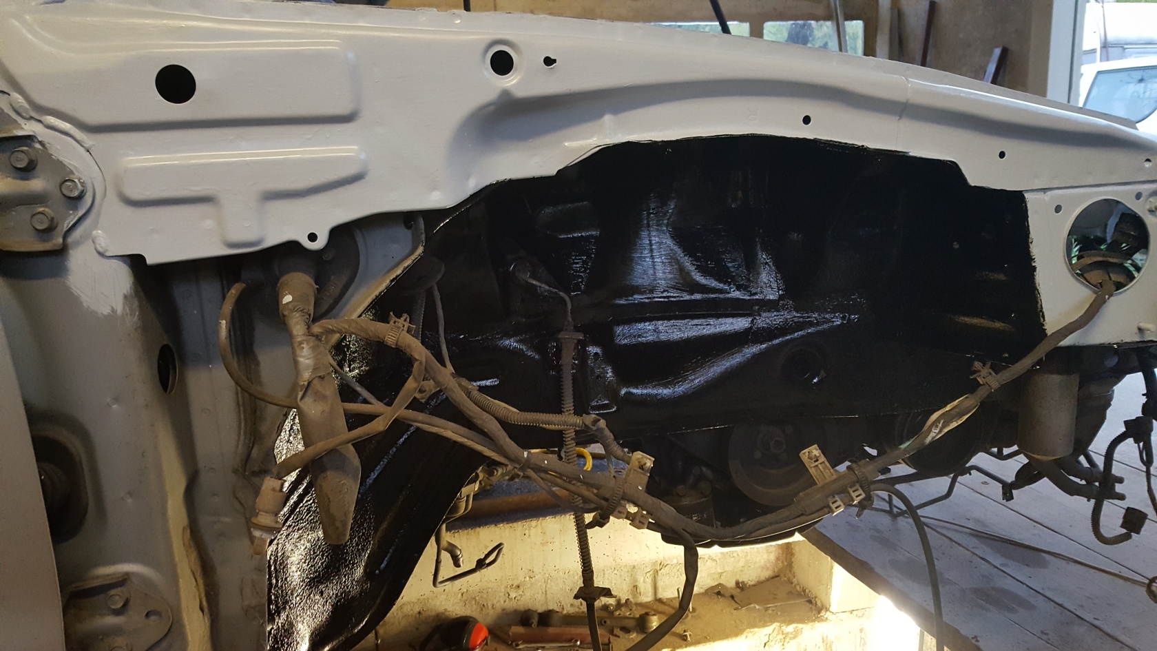

Trochę ogarnięte. Jeszcze jedna warstwa konserwacji, i można pakować zawieszenie.
Górna część pomalowana podkładem epoksydowym. Może jeszcze pomaluję ją na jakiś kolor, chociaż i tak tego nie widać 8)
Przedni pas też zostanie pozbawiony rdzy(w miarę możliwości :wink: ), i pomalowany epoksydem, a potem górna część dostanie jakiś kolor. Jeszcze nie wiem jaki, ale coś wymyślę.

Po za tym, przedni pas został odrdzewiony,i pomalowany razem z kielichem, podstawą akumulatora, i wnęką za aku. Przednie błotniki zostały pozbawione rdzy od strony wewnętrznej,i starym sposobem pomalowane w epoksyd, i popsikane konserwacją.
