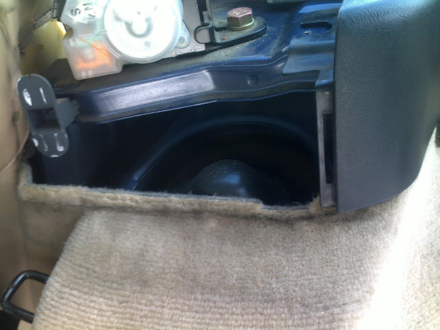

Mam jeszcze pytanie do tych co wymieniali już amorki z tyłu. W jaki sposób dostać się do amortyzatorów od góry?? Wszystko jest zabudowane, tak na pierwszy rzut oka to nie wiem jak tam się dostać...
carbon11 - 27-02-2011, 23:47
Wystarczy odkręcić boczki tylnego oparcia,śruba na 12 klucz pod siedziskiem :)
Juiceman - 28-02-2011, 12:06
arturj123 napisał/a:
Banalnie prosto ;)
Żeby zdjąć pierwszą część plastiku musisz wyjąć roletę, tam znajdziesz śrubę na śrubokręt krzyżakowy ;) następnie po odkręceniu wysuwasz plastik i ściągasz go z pasa :
No i masz dojście do amorka :
Chwila moment roboty i po krzyku ;)
tomasek - 28-02-2011, 12:15
Juiceman pokazałeś kombi,a jemu chodzi raczej o sedana,a tam jest chyba troszkę inaczej :P
Juiceman - 28-02-2011, 12:25
Heheh fakt mój błąd xD w przypadku sedana za wiele nie pomogę xD
Owczar - 28-02-2011, 12:39
W przypadku sedana trzeba zdemontować tylne "boczki" w oparciu kanapy.
Pieraś - 01-03-2011, 09:15
Juiceman ... to ostatnie zdjecie to jest jakas pokrywa mocowania amorka?
Ja bede chcial u siebie tam zagladnac jak sie ociepli.
Juiceman - 01-03-2011, 10:43
Jest to gumowa nakładka aby żaden syf Ci się tam nie zbierał czy woda ;)
