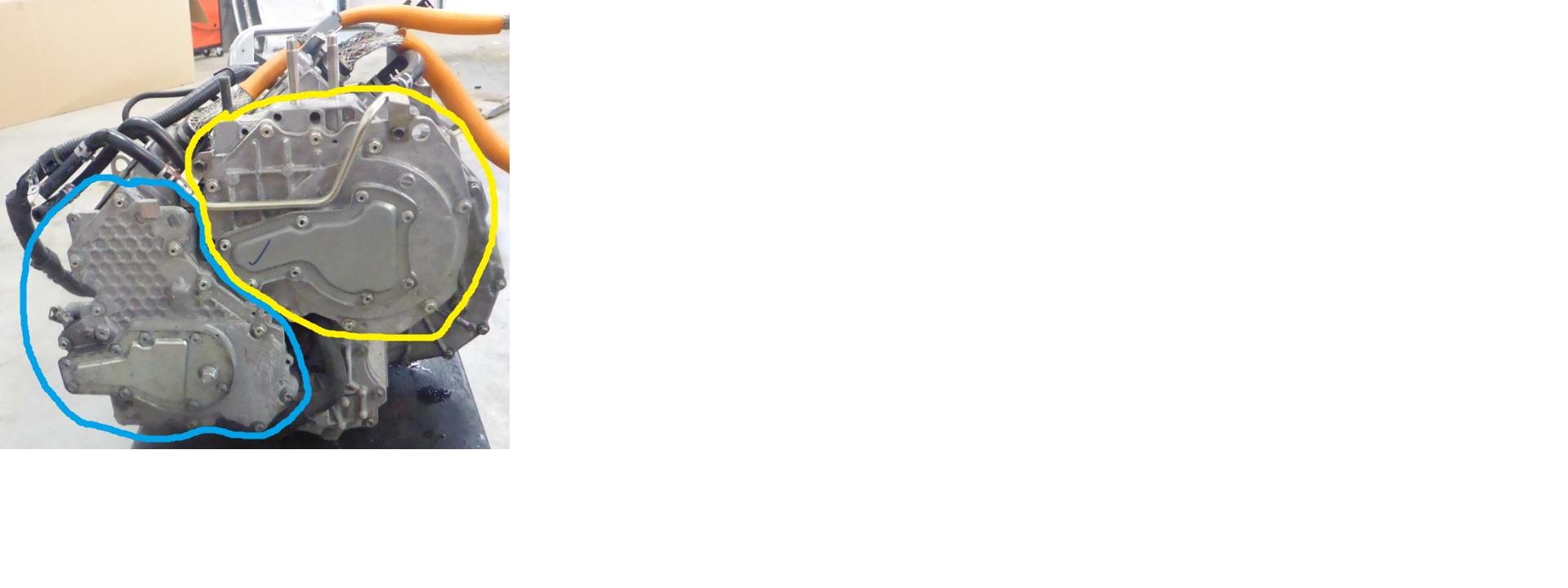

Czy orientujecie się co to jest zaznaczone na żółto i niebiesko
Na niebiesko to powinien być ten generator a na żółto - co to jest - może alternator? - oba mają wyjścia wysokoprądowe.
Obrazek
tomem - 31-01-2023, 10:17
| iwi napisał/a: | Czy orientujecie się co to jest zaznaczone na żółto i niebiesko
Obrazek |
Żółty to silnik, a niebieski to generator. Typowego alternatora w tym aucie nie ma.
Generator wytwarza prąd z silnika spalinowego i działa też jako rozrusznik. Silnik elektryczny napędza przednie koła i służy też do odzysku energii z kół.
waran73 - 31-01-2023, 10:54
To na żółto musi to byc motor elektryczny..
Marcino - 31-01-2023, 11:53
Przecież każdy silnik może być generatorem.

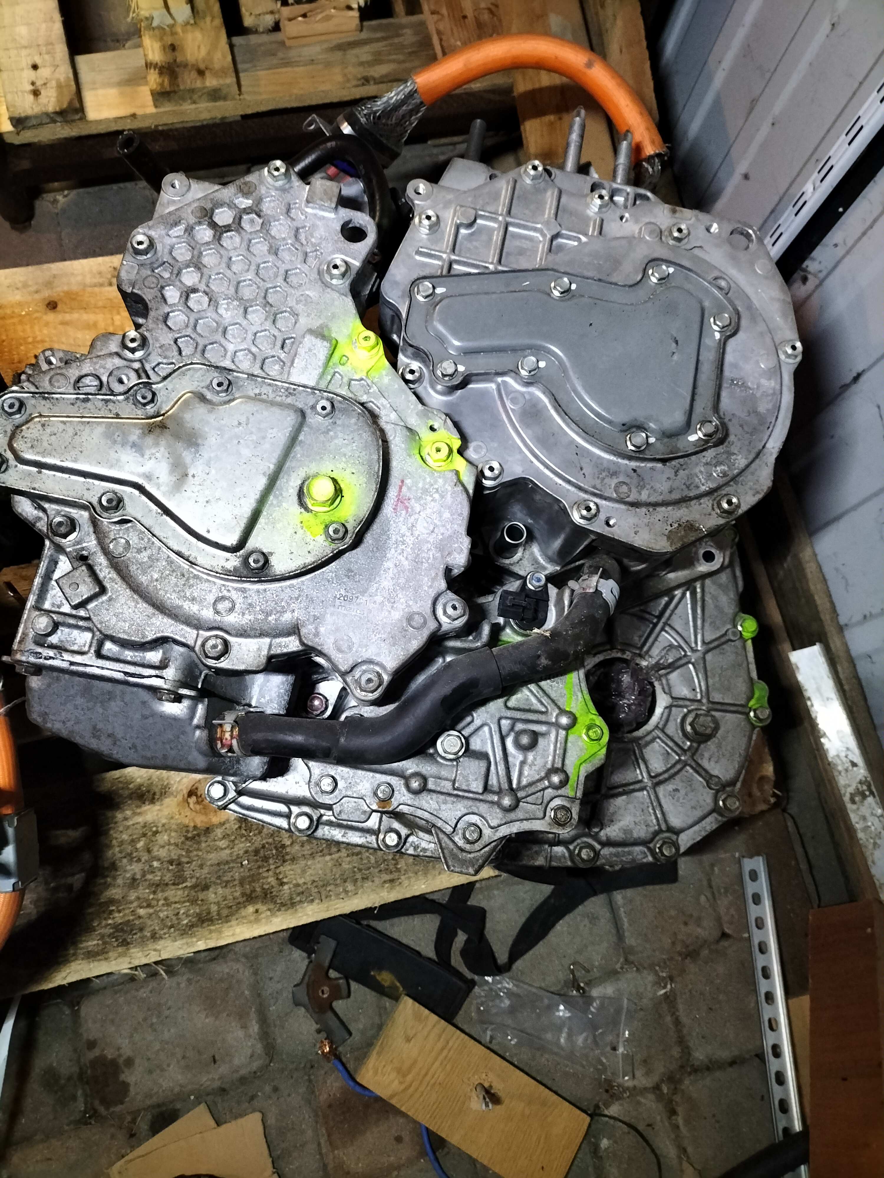

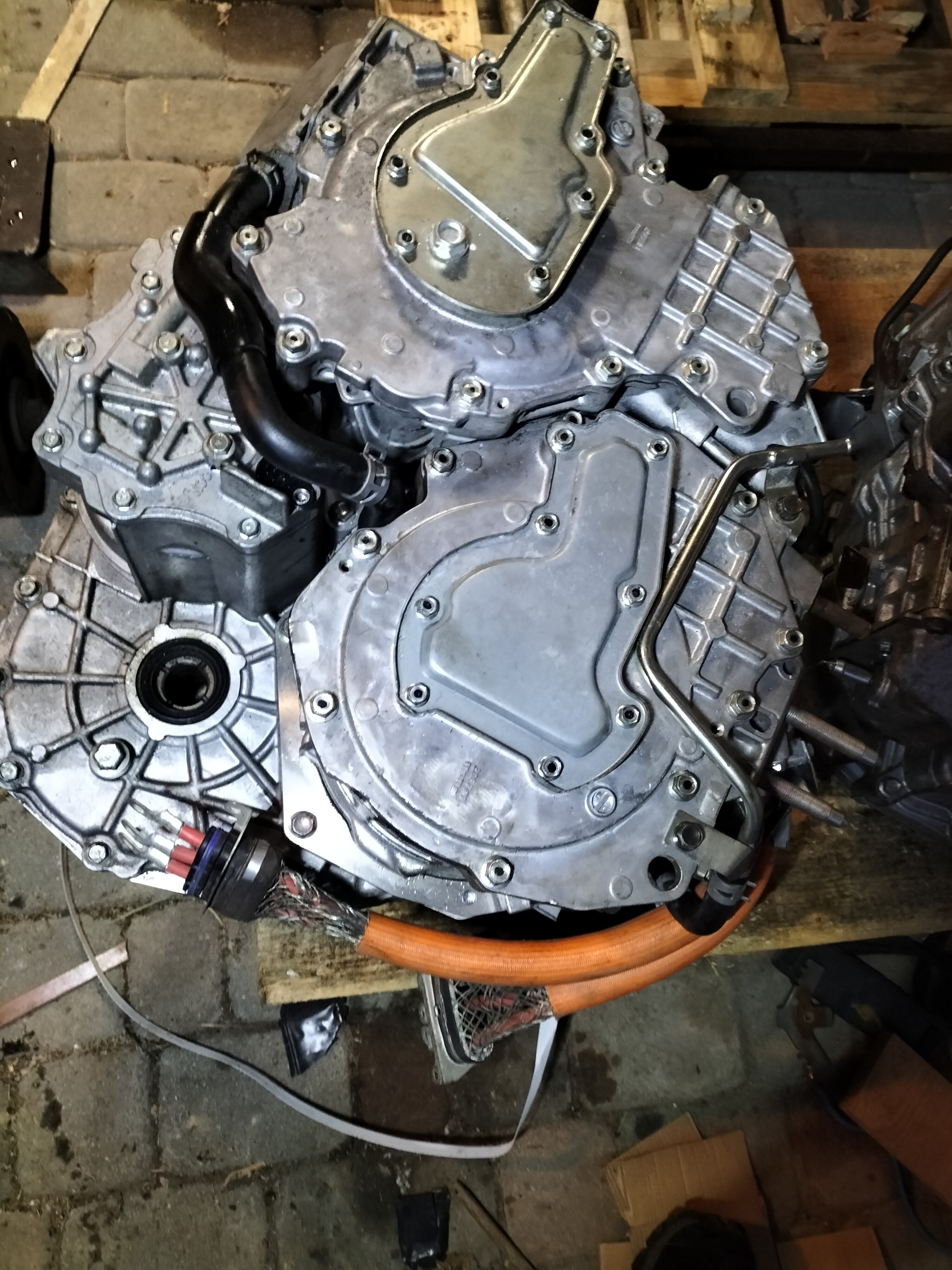

iwi - 01-02-2023, 09:06
a czy generator ten z plastrem miodu podejdzie do skrzyni w kratkę
Plaster miodu
Kratka
Akurat mam kratkę a kupiłem plaster. Teraz albo zwrot albo próba włożenia.
Później podeślę zdjęcia z informacją jak to sprawdzić bo widać bez rozkręcania silnika - tylko trzeba wiedzieć gdzie patrzyć.
