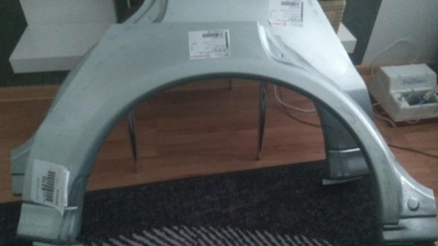

Może ktoś mi potwierdzić, czy te z mojego posta wyżej w linku będą pasowały do 2.0 kombi?
Zakładam, że każde kombi ma te dane wymiary

Kupiłem w IC.
Tak jak wyczytałem na forum VW, niby zamawiasz i podają że firma BLIC, a dostajesz klokerheim :-)

Za dwie 289.90 na kartę mitsumaniaków.
Fajnie bo za żadną przesyłkę nie płaciłem.

Pytanie jak w temacie... czy korzystaliście z gotowych reperaturkek z swoich autach...?
Jak to wyglada po jakimś czasie od zrobienia i ponownego polakierowania nie widać różnicy w miejscu łączenia itp

Tak z gotowych, a jakie inne mielibyśmy użyć? Klepać z kawałków blachy? Jak tylko jest coś gotowego to się tego używa. Teraz sa cynkowane, czarnych chyba mało kto daje jak robi dla siebie.
Jak jest dobrze zrobione nie widać śladu łączenia. Ja u siebie robiłem sam, 1 raz, i po 3 latach mogę powiedzieć ze jest bardzo dobrze. Mam odprysk ale to od kamienia na rancie który bedzie przed zimą poprawiony.

Czyli mówiąc po krutce...jak nadkole jest wykonane przy użyciu reperaturki nie odpowiednio to po czasie bd widać...?
Pytam o to bo sąsiad miał robione nadkola przy użyciu reperaturki i po pół toku zaczęło być widać miejsca łączenia i bardzo nie estetycznie to wyglądało...

Jak pseudo fachowiec nałoży kilo szpachli to zawsze pęknie :wink: .

Szybko I badziewnej zrobione i pewnie siadł
