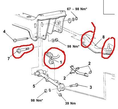

arturj123 - 25-06-2013, 08:54
Kolego odnośnie tyłu:
Najczęściej uszkadzające się elementy z tyłu:
- łącznik stabilizatora [1] - często trzeba ciąć, bo nie łatwo odkręcić jeśli oryginał. Nowy ok.40zł
- wahacz dolny prosty [8] - ten sworzeń może mieć luz. Najlepiej wymienić cały wahacz (ok.100zł), ewentualnie regenerować (do wymiany sworzeń i tuleja np. na poliuretan) - niestety musisz się liczyć z dodatkowym kosztem wymiany śruby mimośrodowej [7](ok.40 zł), bo zazwyczaj nie da się jej odkręcić.
Rzadko zdarza się, że stuka na którejś tulei, zazwyczaj "są" ale często sparciałe lecz nie powodują stukania.

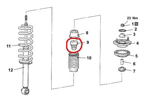

Może to też być stukanie stąd:
- odbój amortyzatora, pęknięta sprężyna.
Jeśli uważasz, że jakoś nienaturalnie ułożone koło - prawdopodobnie jest to wina sparciałych tulei, i to nie jednego wahacza...Może się okazać, że jest tak:
Oczywiście może być tak, że będzie to zupełnie coś innego, a niestety wszystko najlepiej odkręcić i sprawdzając wizualnie jak to wygląda.
