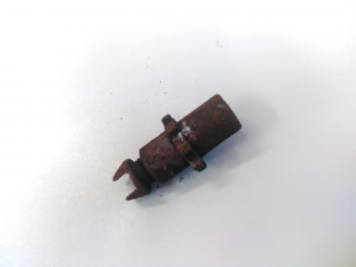

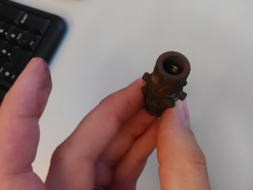

t0m3k - 13-04-2016, 09:56
marysjusz poratujesz brakującym elementem sztuk 2 ?
marycjusz - 13-04-2016, 10:08
Jeśli to jest to co na poniższych fotach, to będzie w zestawie ze sprężynkami ja tam wszystko spakowałem Ci razem , każdy element, każdy drucik
t0m3k - 13-04-2016, 10:11
nie to. zrobie w domu fotke bo mam kawałek tego
edit:
poszło SMSem Marycjusz jeśli takie cudo masz to będę wdzięczny
