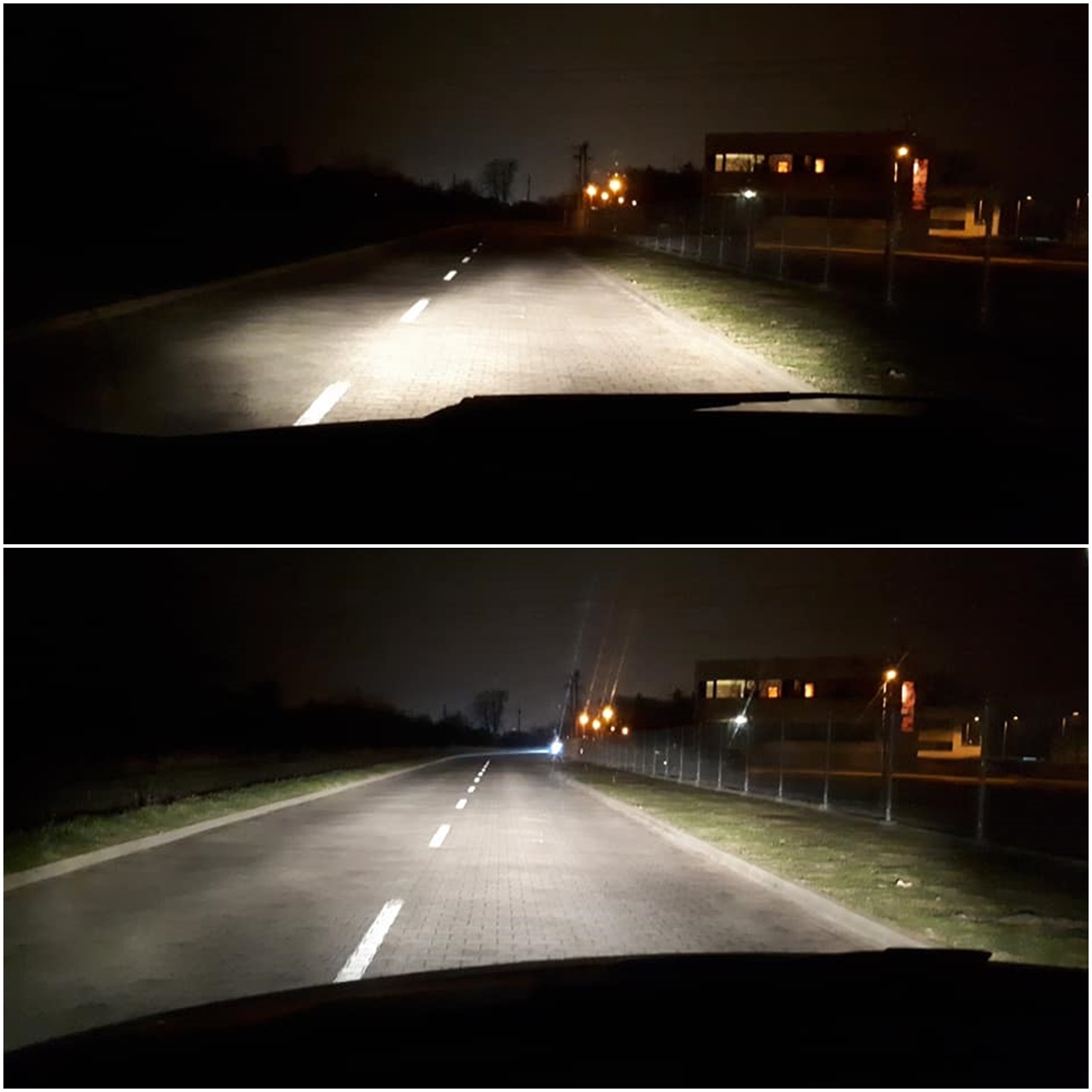

To jest porównanie auta żony scenica II z grandisem, oba na żarówkach tungsram mega light 120%, oba wyregulowane na stacji diagnostycznej
[url=https://images89.fotosik.pl/79/66f0f98f1d2fa1b8.jpg]Obrazek[/URL]
https://motoryzacja.interia.pl/samochody-uzywane/porady/news-to-musisz-wiedziec-o-swiatlach,nId,1530211
Twój wybór, ale ja bym się w takie coś nie bawił.
