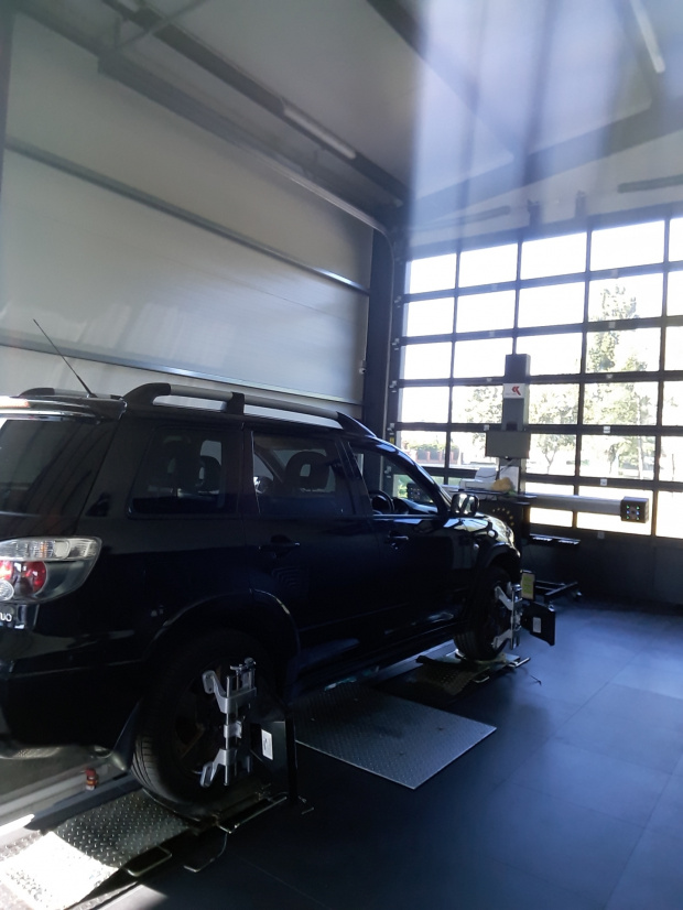

Na koniec zabrałem Turbiacza na ustawienie geometrii :D :mrgreen:

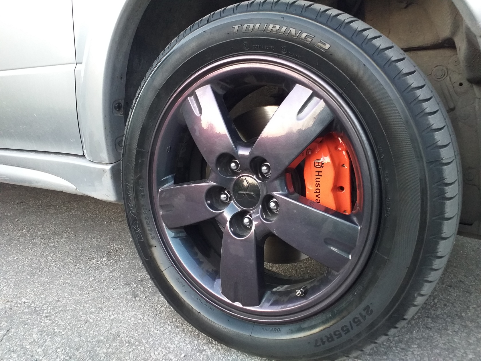

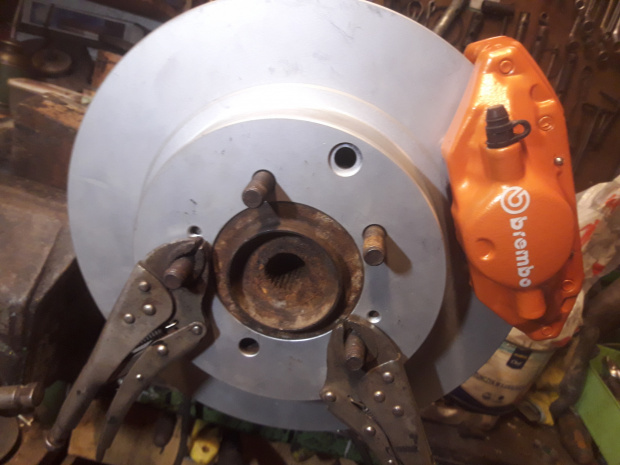

W najbliższym czasie Turbiacz dostanie swap brembo P+T :D .

Jestem bardzo ciekawy jaka będzie różnica, od czego ten swap?
Turbocbr - 03-08-2020, 06:00
czego ten swap?
Standardowy dla outlandera czyli zacisk bmw e38 i tarcza kia/hyundai 320mm

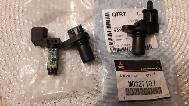

Outlander dostał nowy czujnik wałka rozrządu . w starym juz jakiś czas temu lutowałem piny.
3 miesiące wytrzymało do momentu gdy silnik zaczynał nierówno pracować zwłaszcza rano . wymiana na orginał załatwiła sprawę chodzi jak zegarek

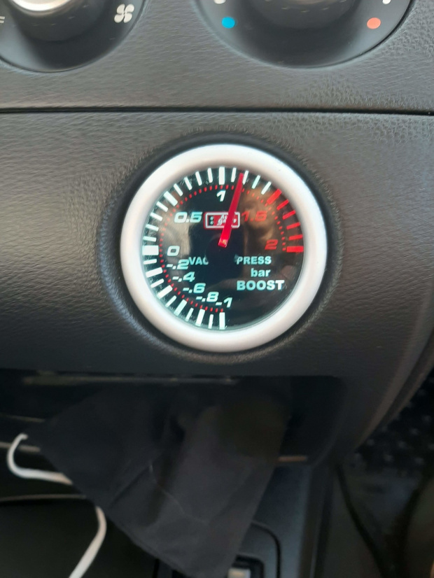

w zeszłym tygodniu padł juz całkowicie elektrozaworek od sterowania turbo , nowy leżał w szafie od lipca szybka podmianka i boost wrócił .

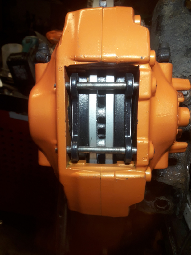

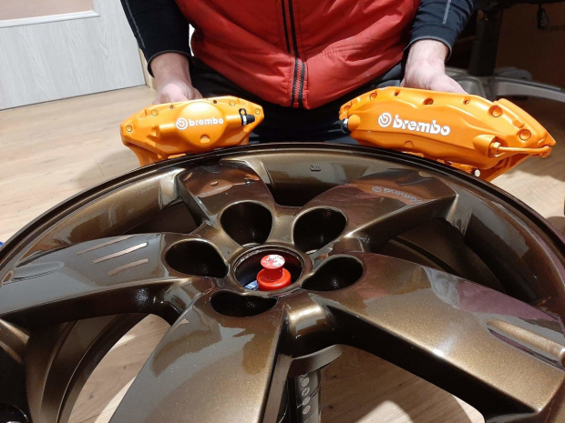

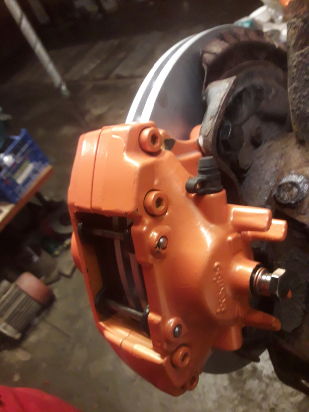

Turbocbr - 26-11-2020, 22:17
Teraz tylko montować :D
kolorystyka się podoba ?
Bzyk_R1 - 27-11-2020, 09:22
Nie no kolor wybrałeś najlepszy :mrgreen:
Bzyk_R1 - 27-11-2020, 09:50

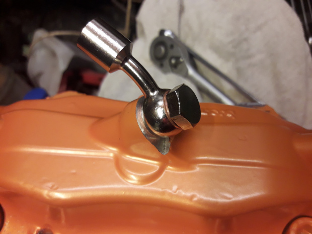

Krzysztof, zdradzę Ci tajemnicę, póki masz zaciski w ręce odwróć miejscami odpowietrzniki z przewodem łączącym połówki zacisku. Jeżeli zamontujesz tak jak teraz będą Ci piszczeć. Jeżeli masz już przewody od naszego człowieka to musisz dokupić banjo hamulcowe lekko zagięte. Jeżeli jeszcze nie zamawiałeś oplotu to Jacek ma już zmieniony wzór przewodów z oczkiem banjo.
Cały myk polega na tym że wszyscy montowaliśmy zaciski odwrotnie niż BMW e38. Beemka ma zacisk za kołem patrząc z boku a Outlander przed. Trzeba odwrócić zaciski żeby przyłącza przewodów "patrzyły w dół" wtedy nastanie cisza.
Turbocbr - 27-11-2020, 22:08
Jeszcze raz wielkie dzięki za cenną wskazówkę, :D napewno nie będę się [Edit] niepotrzebnie że piszczą hamulce.

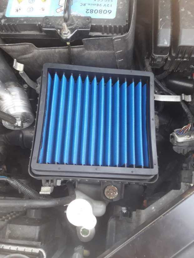

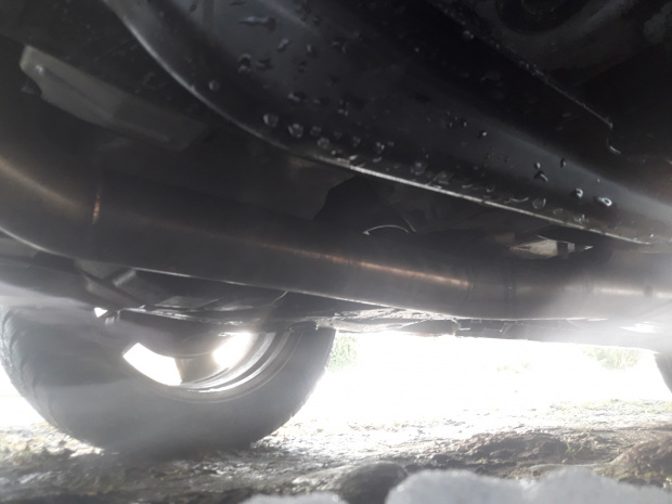

outlander otrzymał wkładkę powietrza Simota

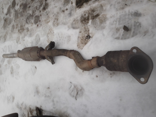

dodatkowo seryjne katalizatory zostały zastąpione sportowym odpowiednikiem firmy Downpipe 2.5" juz nawet kolorki zmienił :D reszta wydechu na razie seria różnica w mocy jak najbardziej odczuwalna na duży plus :mrgreen:

:D Do przednich zacisków dotarły banjo o których pisał Bzyk_R1.
