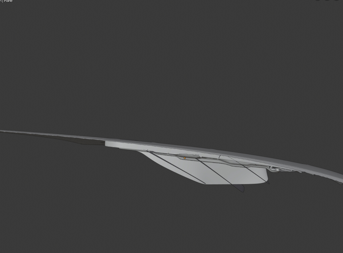

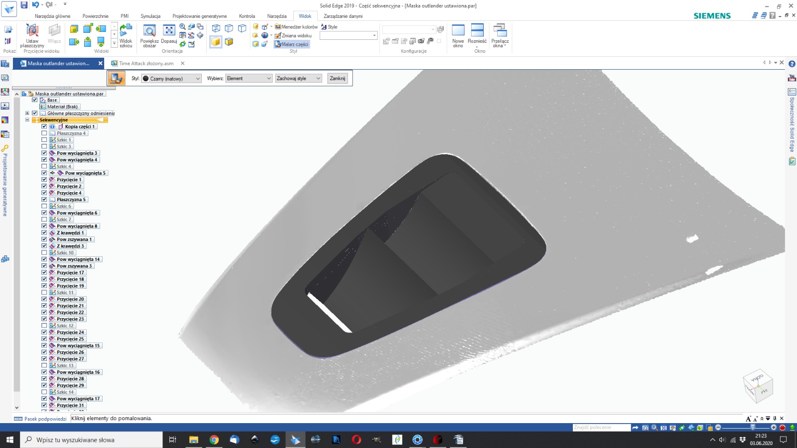

Maska w orginalny zamek, unosi ją troche, wiadomo, ale myślę że jak założę wylot na środku zamiast wlotu to się poprawi, nie będzie takiego oporu. Zobaczymy :)

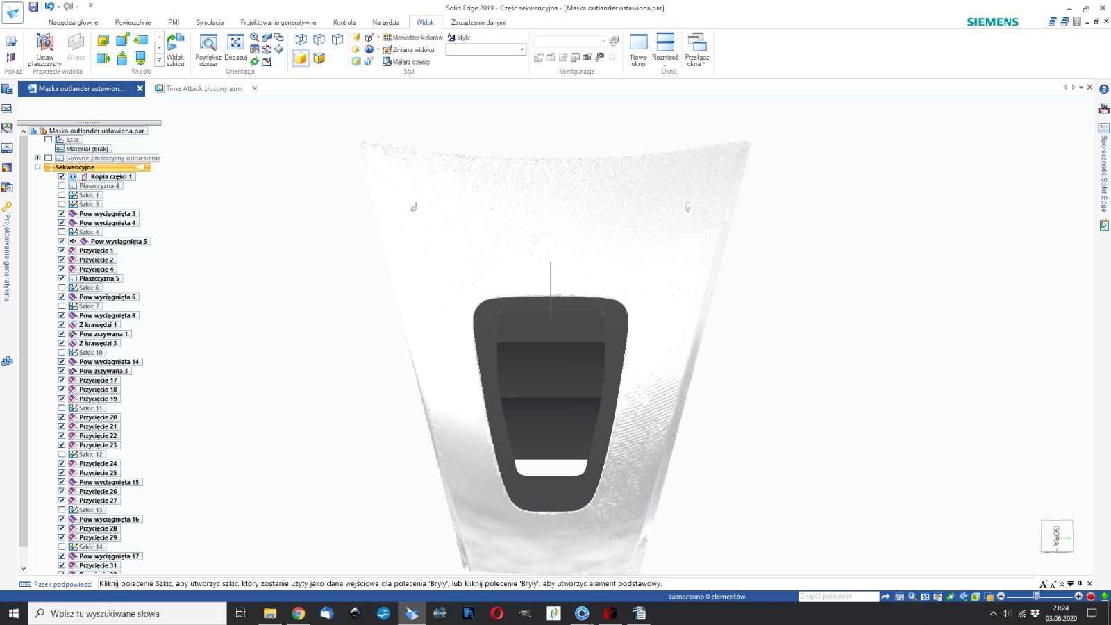

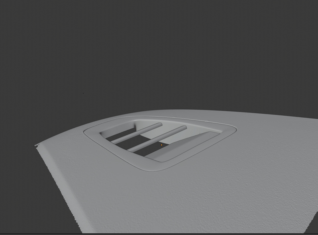

Narazie wstepne szkice wylotu
W@sio - 08-06-2020, 18:35
Wygląda spoko! Ja u siebie dałem blachę alu 2mm wycinaną laserowo z żeberkami duż gęstszymi i na wierzch siatex... Wygląda prawie jak w evce ;-)

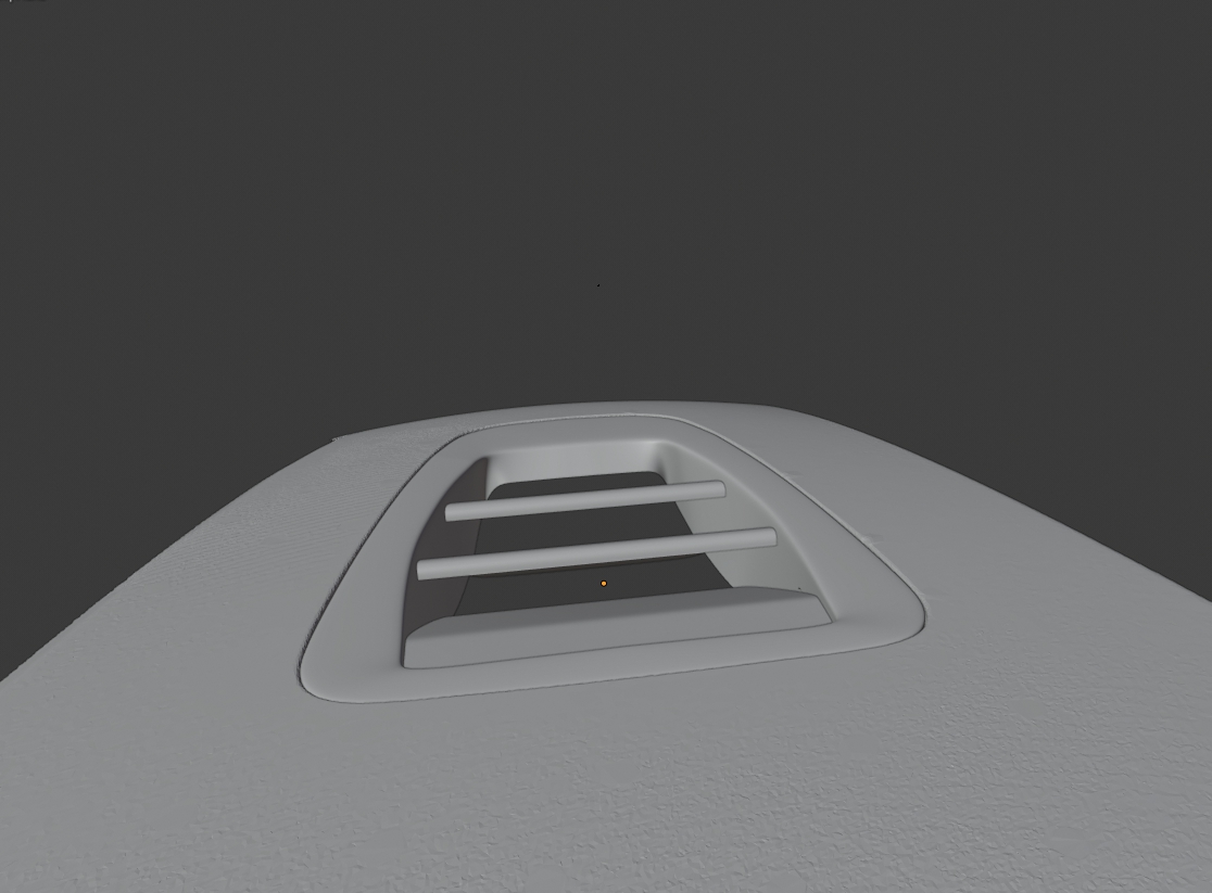

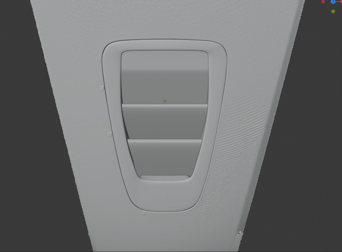

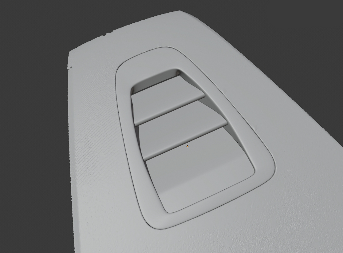

Jest i chyba ostateczny projekt wylotu 😊
Jak Wam się podoba??

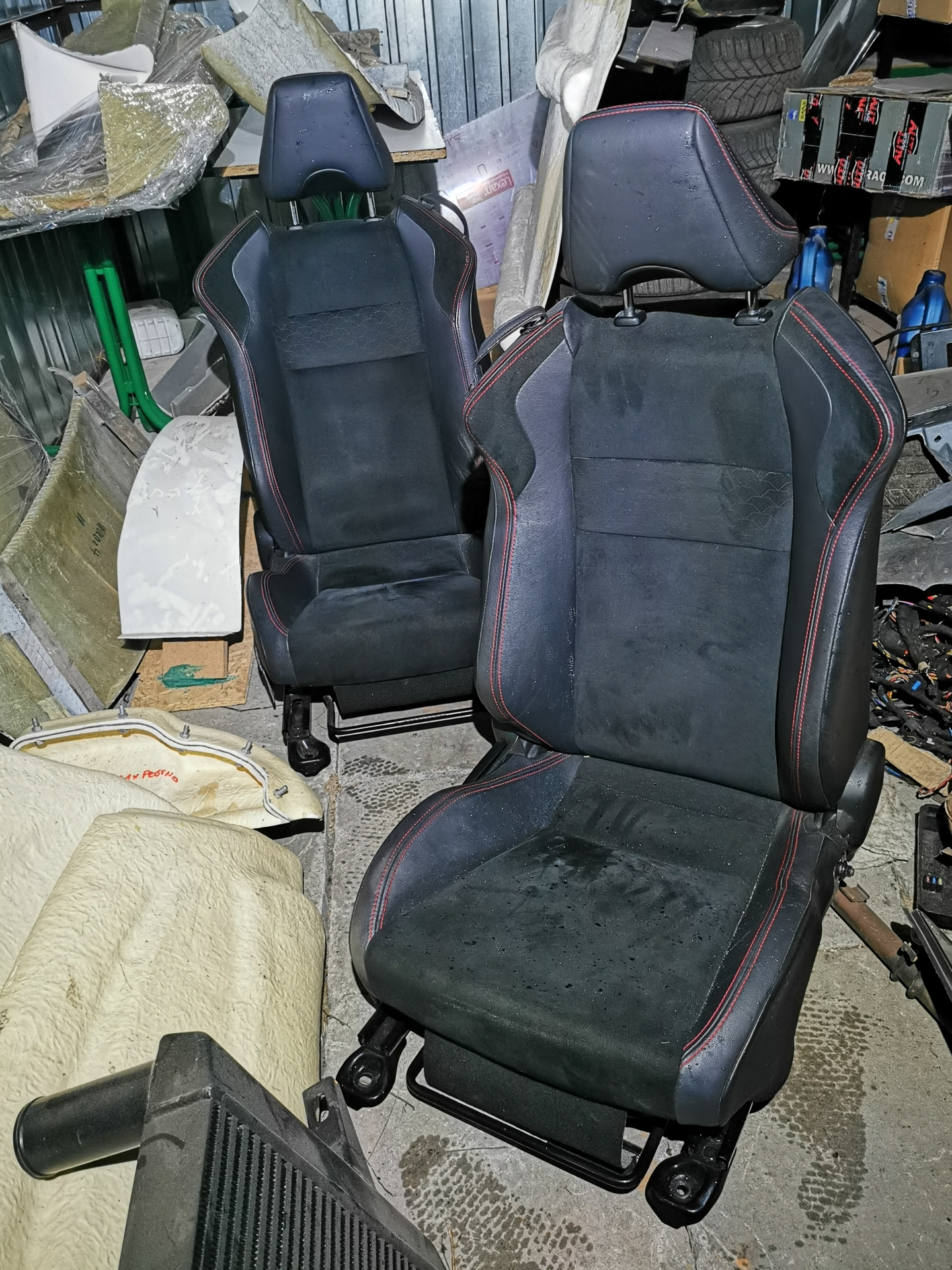

Całkiem przypadkiem wpadła okazja z fotelami z Toyoty GT86
Wygodne, ciekawie wyglądają 😊 muszę znaleźć coś czasu żeby wmontować :)

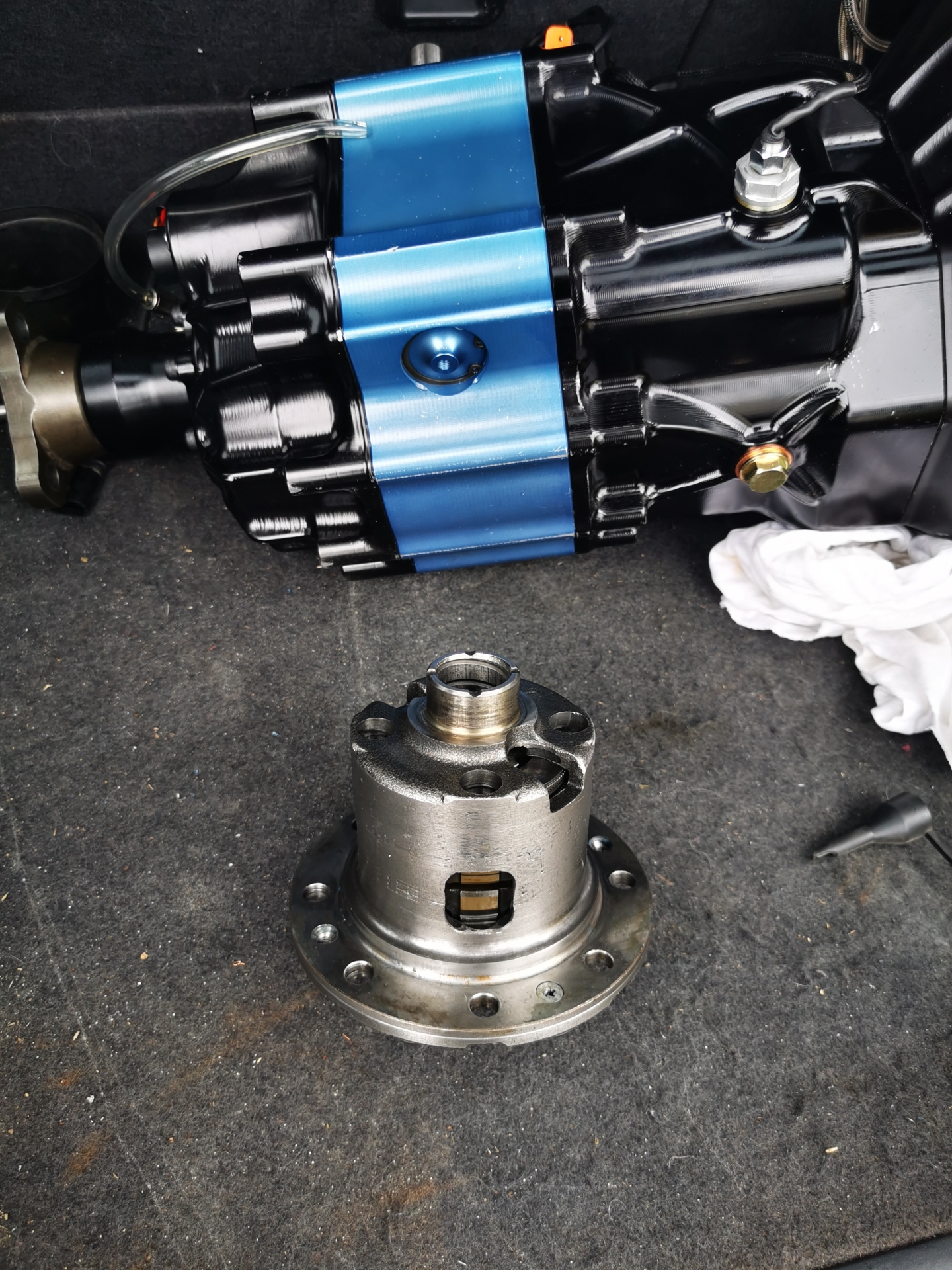

No i jeszcze czeka w kolejce szpera płytkowa z EVO. Mocniej spięta niż seria - na 5.5 kg, zobaczymy czy nie będzie przeszkadzać :)

Projekt wylotu wygląda całkiem całkiem. Te fotele są tym czego brakuje w każdym Turbiaczu :lol:

Ciekaw jestem mocno jak to będzie współpracować, ta szpera to jak zawsze jakaś rzeźba potrzebna żeby weszła czy P&P?
uszaty69 - 01-09-2020, 10:19
Outlander Turbo na dokładnie taką samą obudowę dyfra jak Evo RS - wg moich informacji powinna pasować P&P.

Panowie nie chcem zaśmiecać tematu ale widzę opcykani w budowie EVO vs O1T a ja dopiero raczkuję w porównaniu do was bo widzę tu grube Tuningi odchodzą :D to może powie mi ktoś co można z EVO do O1T przeszczepić bez warsztatu na własność: interesuje mnie coś takiego jak
- tylny dyfer AYC od EVO 4/6

Szpera nie zamontowana z braku czasu.
Żeby dyfer AYC działa potrzebny jest sterownik, pompa no i kilka dodatkowych czujników.. Ogólnie wg mnie slaby pomysł

Dzięki za odpowiedź z tym dyfrem to poprostu mogę go mieć za nie wielkie pieniądze i pomyślałem że może podejdzie a mój już wyje to myślałem że podmienię no ale w takim razie będzie regeneracja.
