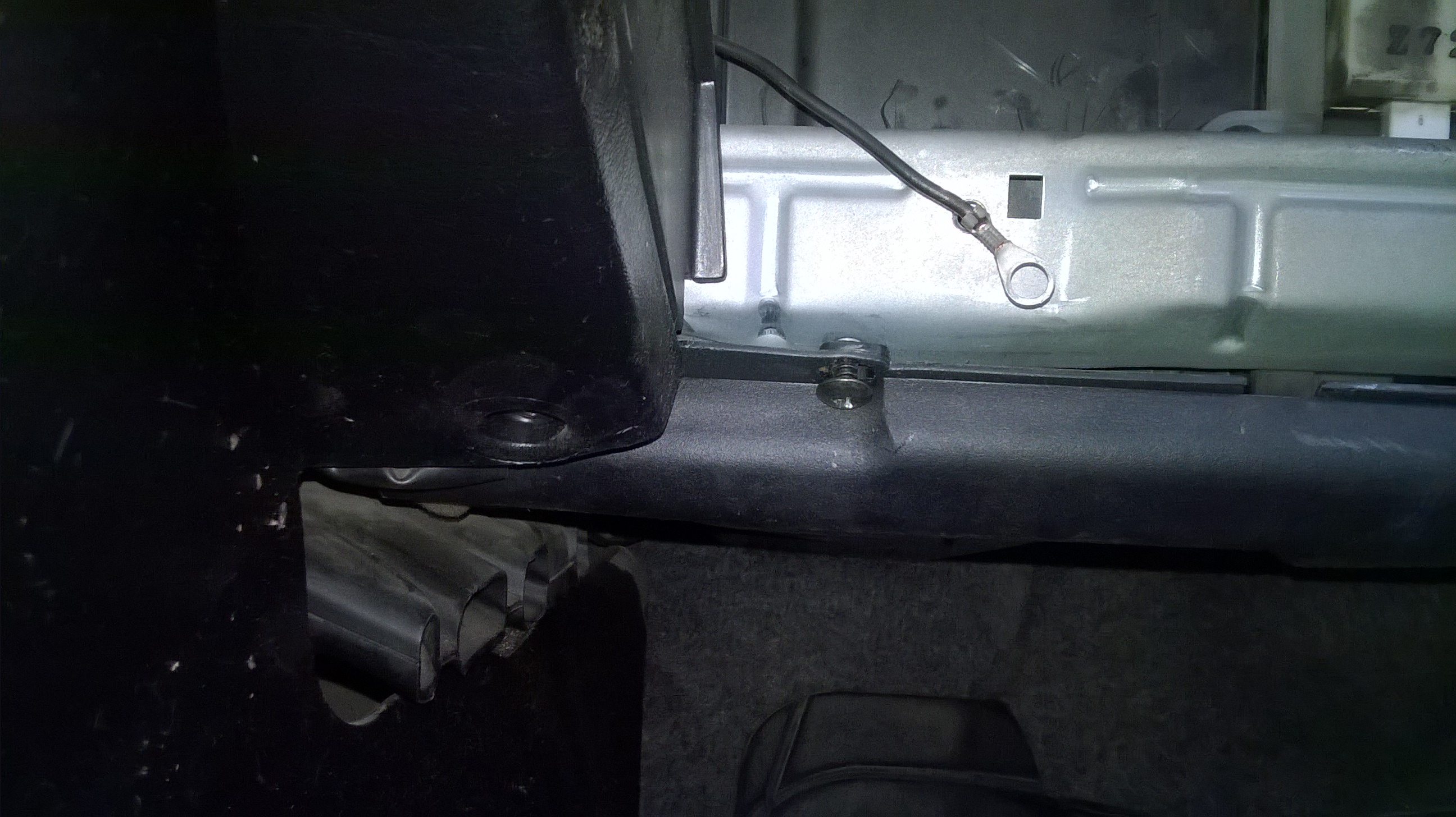

Otworzyć schowek, jak w instrukcjach powyżej - zrobić tak, aby wypiąć bolce w bokach aby był dostęp do śrub, tych na zdjęciu poniżej - pod jedną z nich jest przewód - trzeba o nim pamiętać przy montażu na koniec.

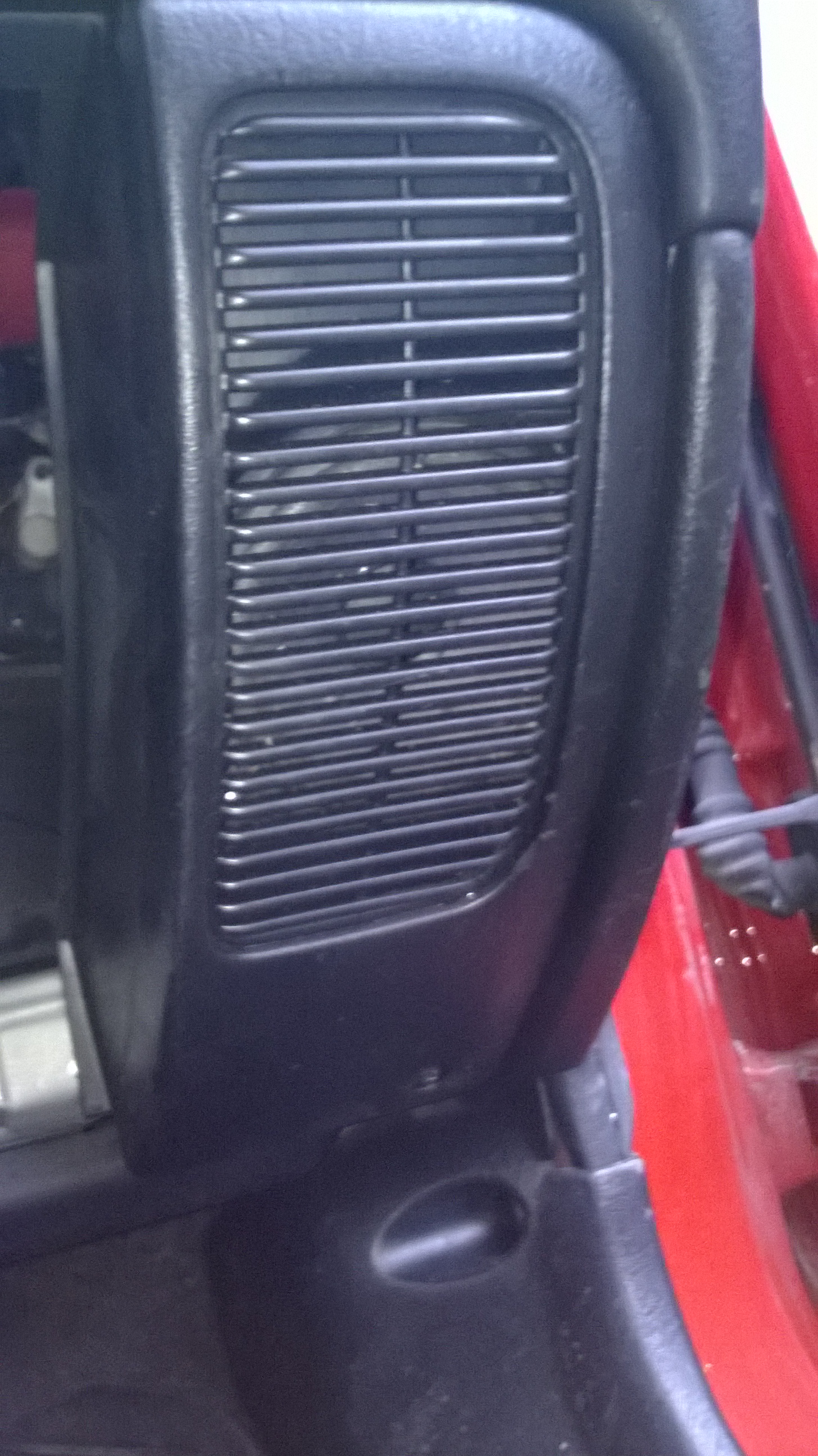

Następnie śrubka pod kratką nawiewu:

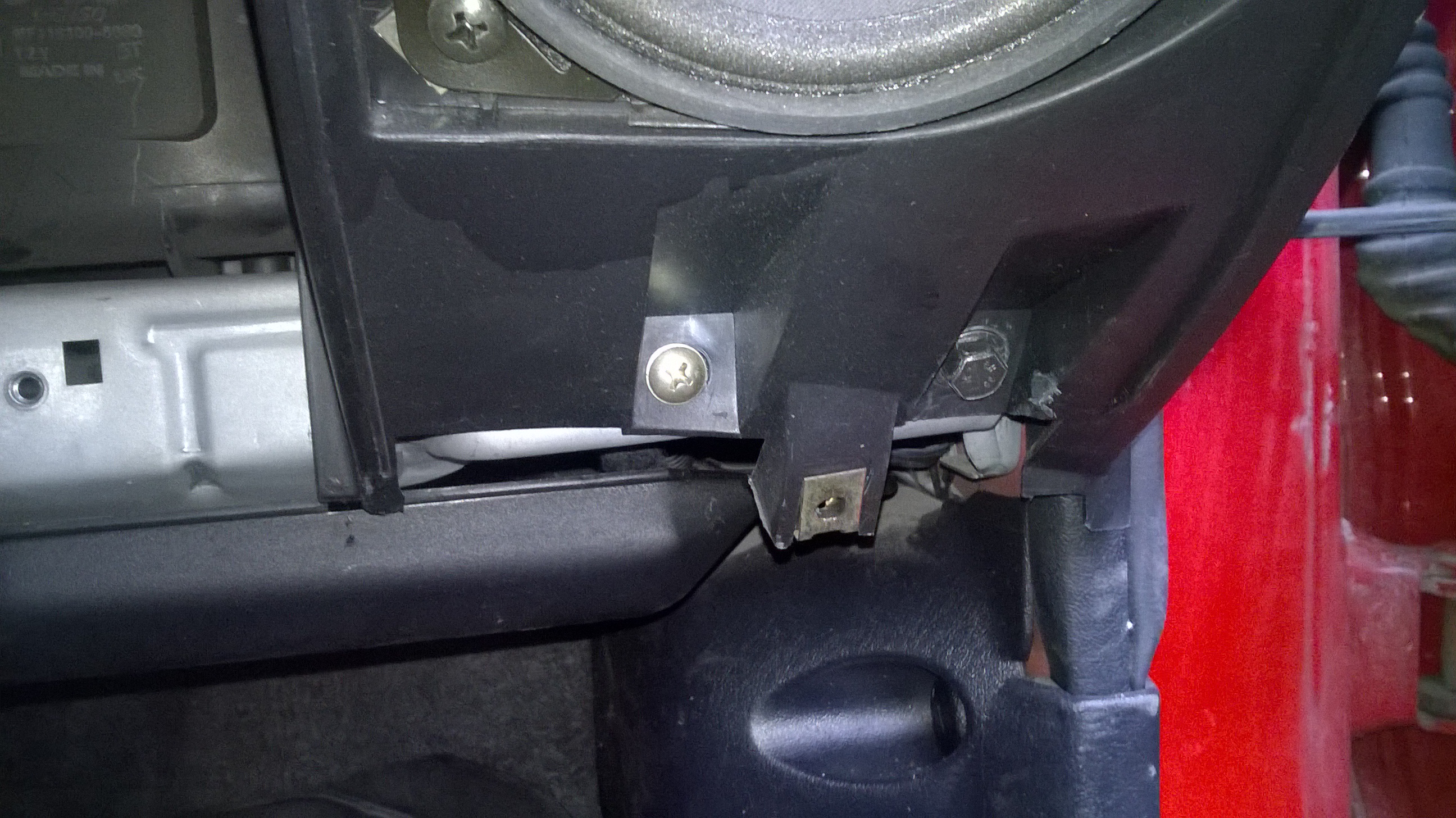

Potem podważamy kratkę i wyjmujemy. Pod nią są kolejne dwie (na klucz rozmiaru 9 oraz na zwykła śrubka na krzyżaka:
