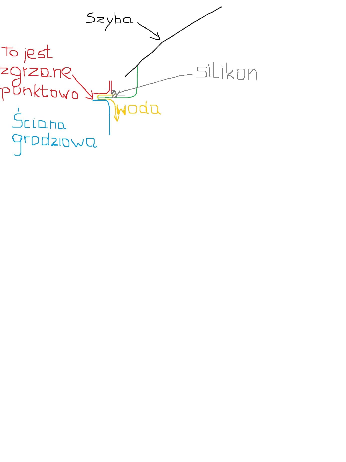

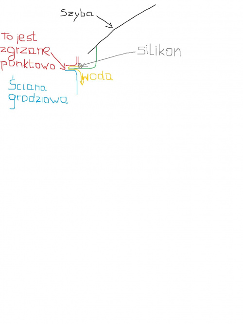

luki106 - 26-05-2017, 16:45 Temat postu: Mokra podłoga W moim przypadku lało się między kierownicą a pulpitem ,po nocnej ulewie miałem kałuże w aucie . u mnie pomogło uszczelnienie sylikonem łączenia blach w podszybiu w tej rynnie co ma odprowadzać wodę. Wszystko wyjaśnia rysunek . Woda znalazła sobie drogę między łączeniem blach podszybia i ściany grodziowej [img] [/img]
Owczar - 26-05-2017, 18:23
Ale jakim silikonem? Zobacz czy nie zawierał octu... bo za chwile zacznie się lać ale podwójnie.
luki106 - 03-06-2017, 14:54
Jakimś do aut wysokotemperaturowym i mrozoodpornym takim naj naj
milo - 04-06-2017, 09:31
| luki106 napisał/a: | | Jakimś do aut wysokotemperaturowym i mrozoodpornym takim naj naj |
Aby nie było jeszcze gorzej po jakimś czasie
Lepiej żywicą wszystkie połączenia dobrze zasklepia po wyschnięciu- związaniu można pokryć masą uszczelniająco-klejąca
