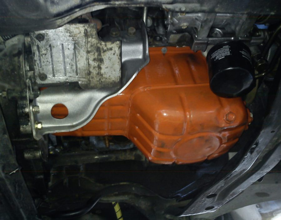

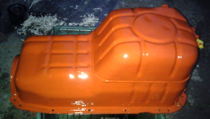

Dobra - odpaliłem :] chodzi na nowym ecu bardzo ładnie - 6 cyl , cichutko ,żadnych błędów. Chyba jeszcze wymieni się 3 popychacze w tylnej głowicy nie są głośne, ale już coś je słychać micha po piaskowaniu hameritem na czerwono założona na biały silikon Valvoline 10w60 , dodatkowa chłodnica oleju , przygotowana pompa TCL itd etc Jak wyjmę silnik z platformy testowej to zapodam fotki na razie tylko micha (wyszła pomarańczowa a jest czerwona)

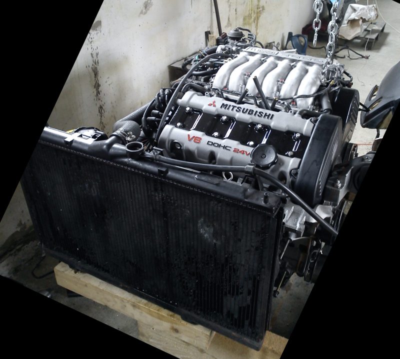

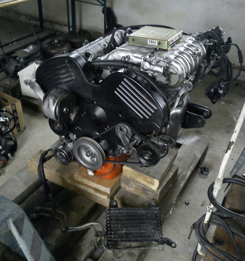

Silniczek gotowy do wsadzenia, zalany valvoline 10w60 (całe 5l weszło ) zamontowana chłodnica do oleju

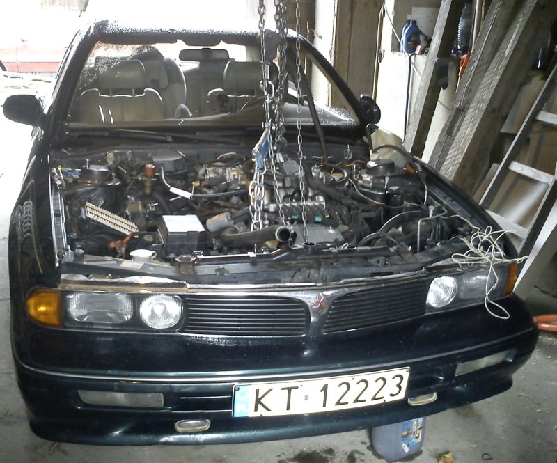

a tu zdjęcia z wyjmowania mojego starego silniczka (ma aluminiową boczną łapę ! ) - cały dzień walki z silnikiem czterema lambdami , instalacją BRC i katalizatorami (prawdziwe idealne metaliczne przepływowe katalizatory - jak nówki w środku )
Jutro uszczelnienia i robota nad moim starym silniczkiem przed lądowaniem w kombiaku

wyjąłem sam silnik ,skrzyni z półosiami nie rozpinałem oleju nie wylewałem

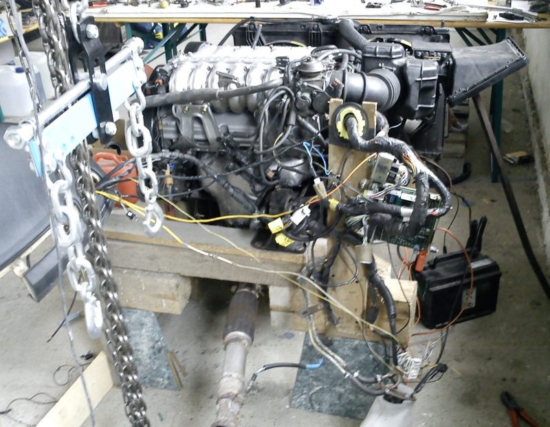

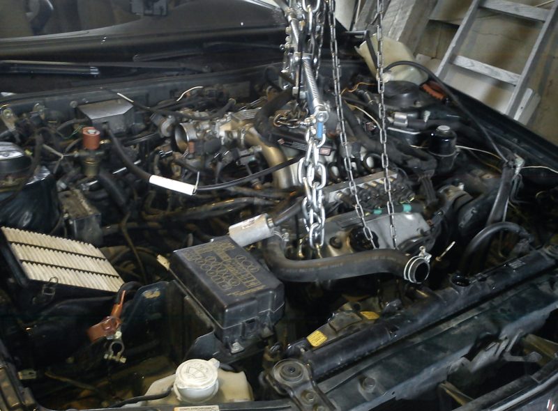

Dziś wsadziłem silnik i podłączyłem ustrojstwo.. muszę wsadzić star kompresor.. szlag by trafił tych co to projektowali nawet rozstaw otworów nie pasuje.. ale nic..
jutro detale i zapinanie elektroniki i kończę akumulator w bagażniku pewnie autko odpali - i będzie dźwięk pięknego 24v
[ Dodano: 09-10-2010, 19:53 ]

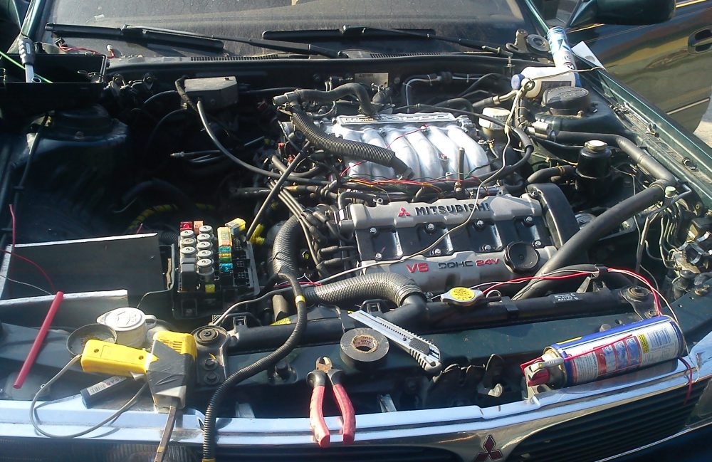

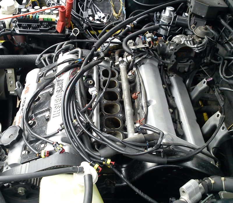

Ok.. posiałem gdzieś ecu a ciemno już jest więc skończyłem - pod maską wszystko wstępnie podłączone dwie foty z wyglądu pod machą:) widać pojemnik na komputerki - będzie fajno - wykorzystam instalację ECS do montażu TCL oraz kilku innych elementów

Dziś autko jeździ - po wymianie alternatora , i zamontowaniu gazu dam fotkę miski którą kiedyś robiłem i z silniczka Dziś bedą foty Finala :]
Zajc3w - 26-10-2010, 10:40
fajnie wygląda ta miska.

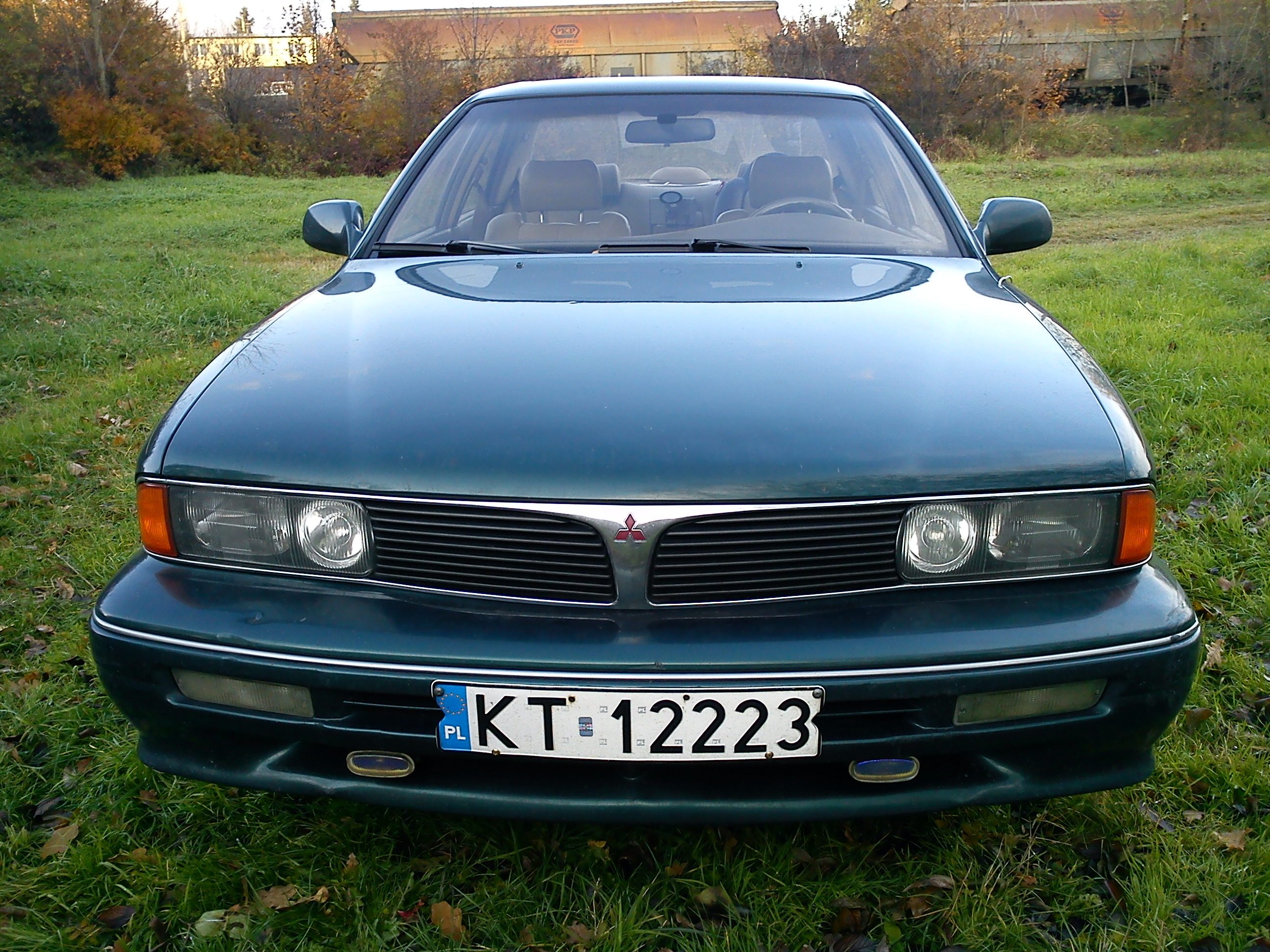

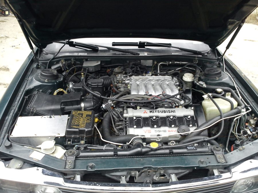

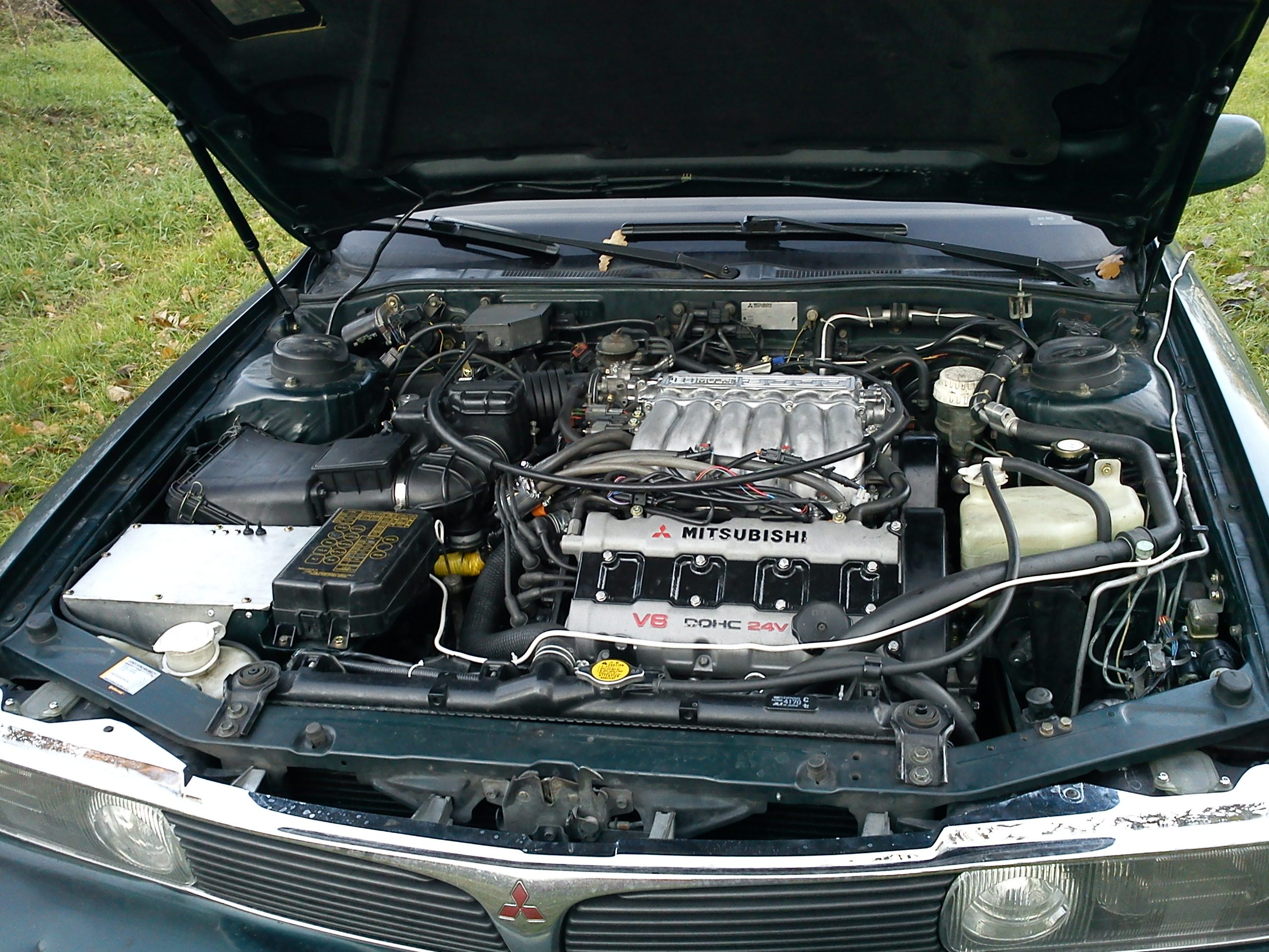

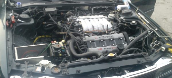

Uwaga Uwaga!! - swap zakończony :] pod maską już 24v przetestowane i mruczące :] został tylko tiptronic i kilka drobiazgów (osłona na silniczek , komputer kontrolek , drugi reduktor i system zasilania dodatkowego, kamerka cofania , cb i kilka innych )
Oto finał przekładki :]
SILNICZEK:
AUTECKO - GREEN DRAGON

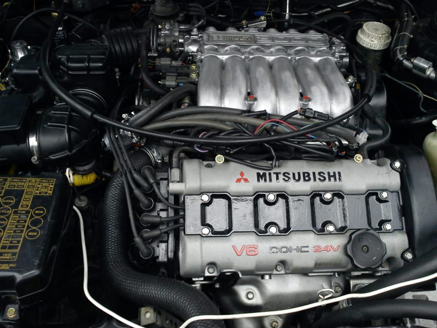

Pod maską jeszcze raz ( dojdzie osłona na brzydkie kabelki - biały to sterujacy do gazu - wypadnie )

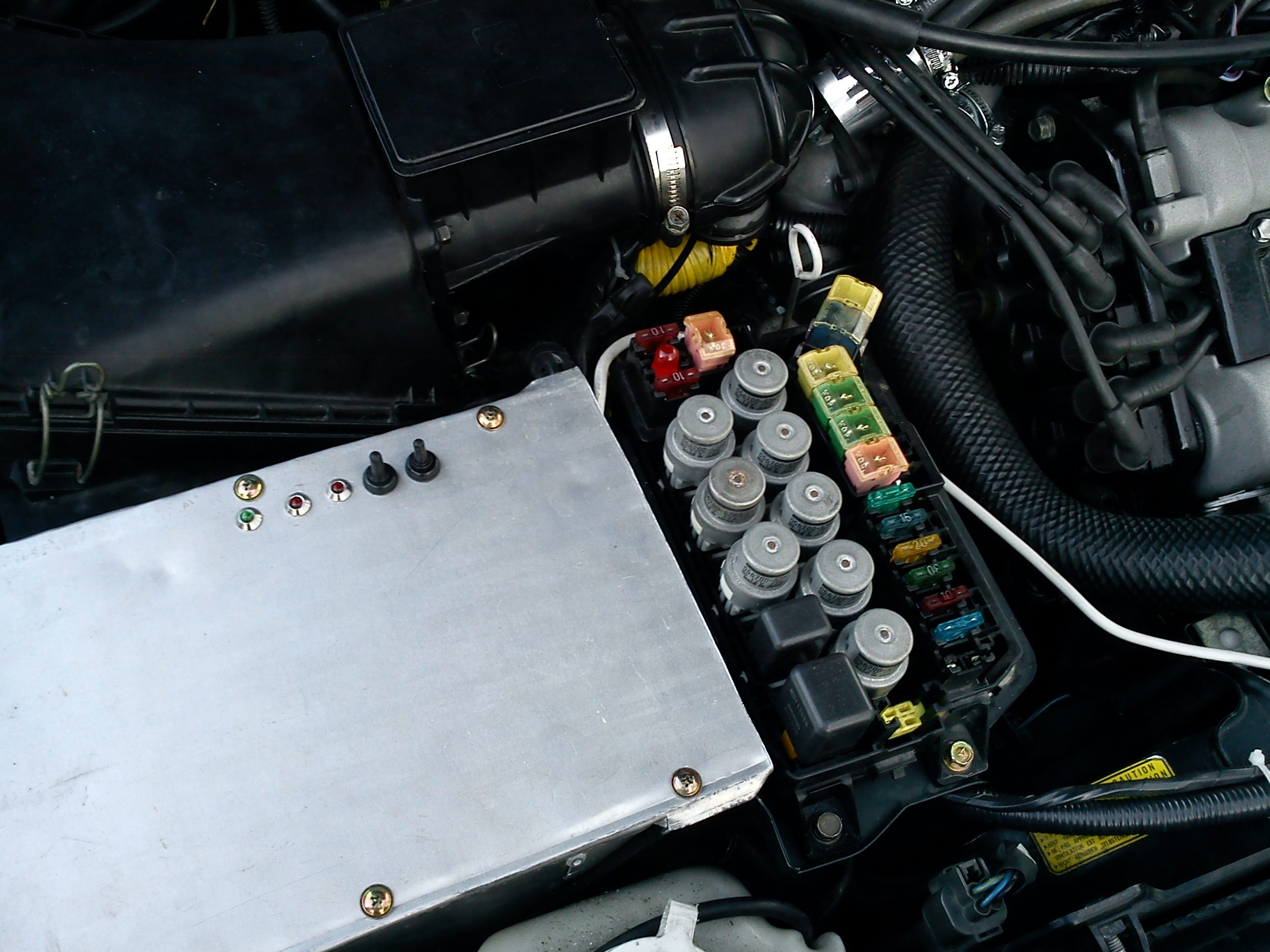

Pudełeczko na komputerki - komp TCL ,LPG i Emulator, kilka drobiazgów - widoczne wyprowadzenia errorków , tylko zajrzeć pod maskę i włączyć tryb diagnostyczny przełącznikiem. - dołożony przekaźnik TCL i bezpieczniki dla urządzeń )
Duża diodka dla ECU
Działający TCL kontrolka niskiego stanu oleju i temperatury - dojdzie niedługo info o temperaturze skrzyni i bieżącym biegu.

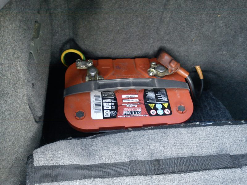

Akumulator w bagażniku - poprawił rozkład masy i dał mi troche swobody - obudowa się robi , (zamówiona puszka z peugeota 407 ) dojdą gniazdka 220v dla akcesoriów i zasilanie awaryjne + ładowanie aku z wtyczki zwykłej

Gaz to teraz STAG 300+ wtryski HANA H2000 zielone , rozdzielacz MAGIC - bez filtra , ale jako pomiar ciśnienia i temperatury. Filtr BRC na podstawce Czaja , reduktor MAGIC III , trochę zdycha powyżej 4.5k rpm przy dużym bucie , ale walczę z tym (miedź oczywiście 8mm )
Odczucie generalne to lepsza responsywność silnika, lepszy bucik , bardziej sportowe brzmienie (mniej o dwa katalizatory i dolot 24v ) lekko głośniejszy i żwawszy
TCL pracuje fajnie jak jest się co ślizgać - choć ma sporą zwłokę w stosunku do nowszych rozwiązań

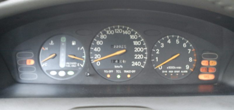

Silniczek pracuje idealnie - zapaliłem go bez przepływomierza i działał jak z podłączonym - obroty idealnie myślałem że zgaśnie po dodaniu gazu , ale zdławił się tylko i działał dalej poza tym ciągnie teraz duużo lepiej ma lepszą charakterystykę , czasem okresami mi klepie jakiś popychacz .. czytałem że to może być problem zapowietrzenia.. nie wiem poza tym super - w końcu podłączyłem wszystkie kontrolki na desce jak zrobię kontroler do odczytu temperatury w skrzyni i sterowania wszystkim to zrobię fotki jak wygląda deska po przeróbce mam kontrolkę skrzyni zamontowaną (takie dwa trybiki) projekt zachowania taki :
Jak skrzynia jest zimna (poniżej 40 stopni olej to jest niebieska ) normalnie nic nie świeci (jak lockup się zapnie to jest zielona kontrolka ) jak powyżej 100 stopni to zółta , jak powyżej 120 to czerwona. jak jest błąd w skrzyni to też miga tak jak error miga.(output ze skrzyni)
kontrola trakcji działa fajnie , jeszcze muszę kierownicę ustawić po moich przeróbkach bo cały czas mam lekko skręconą
