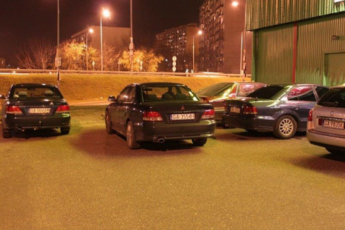

Tutaj fotka z innego tematu, z naszego Pomorskiego zlotu, mój jest ten niebieski po prawej, niestety już na kołach zimowych, ale widać obniżenie

Lipa,
bardzo ładny:) wlasnie o taka wysokosc mi chodzi..wielkie dzieki za info Panowie i faktycznie slyszalem ze dystanse to nic pewnego chodz moj kolega ma 8 cm dystansow na kazdej piascie w bmw e63 i narazie lata bez niespodzianek:p ale faktycznie lepiej felgi dobrac
