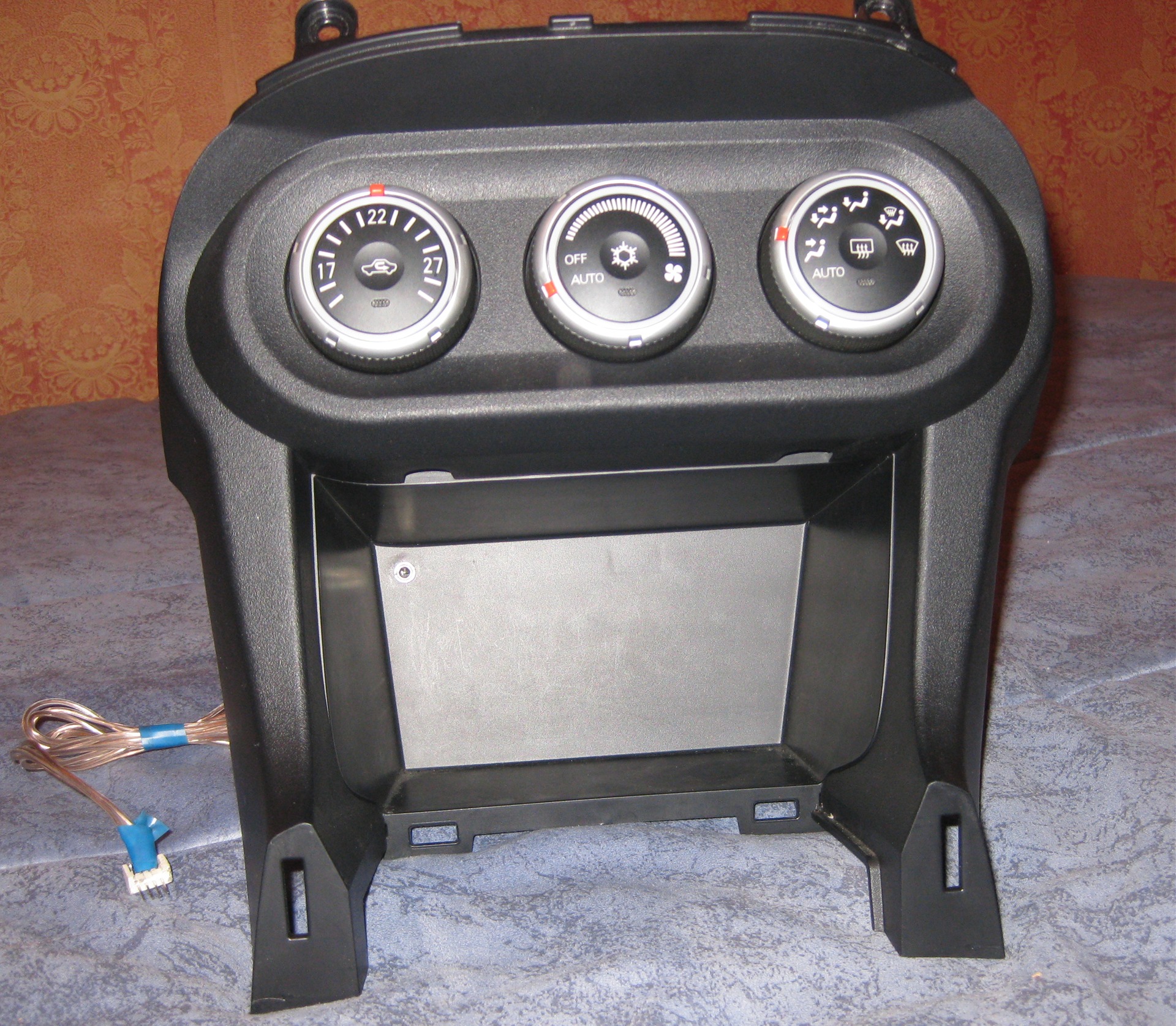

Ta część jest oddzielna, przykręcana jest od tyłu tego całego panela z klimą. Ale są dwa rodzaje:
ten drugi może być z zaślepką lub z założonym auxem.
Jeżeli masz ten pierwszy i chcesz założyć ten drugi to i tak musisz wymienić cały panel bo są troche inne co widać na zdjęciu. Ewentualnie dokładasz aux do tego pierwszego poprzez zrobienie otworu i tyle.

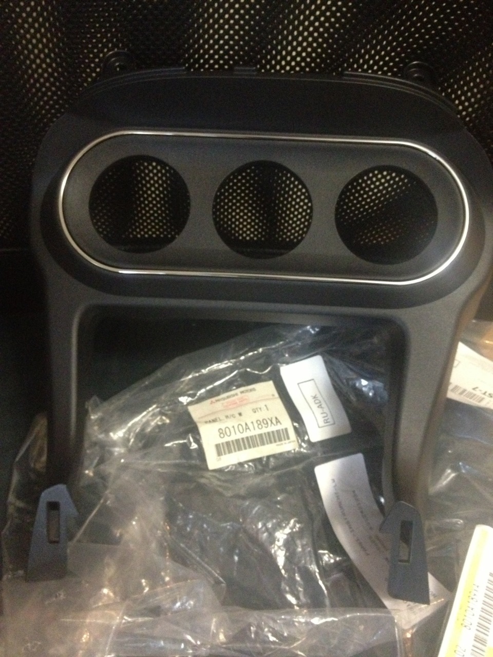

[ Dodano: 29-07-2017, 13:42 ]
Dokładnie to takie są części
Nr 8010A126XA - konsola dla schowka bez klapek
nr 8010A189XA - konsola dla schowków z klapkami i wnęką na aux.
