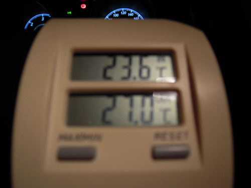

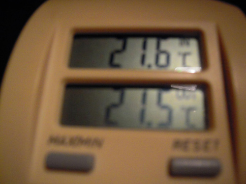

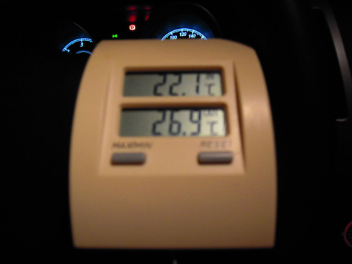

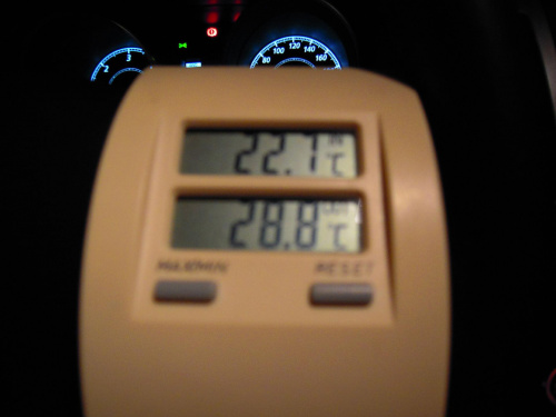

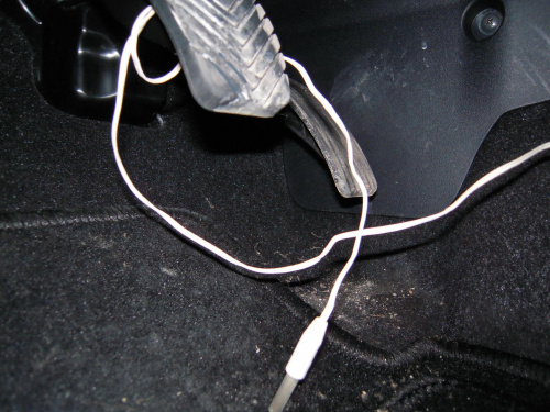

wojas_wa - 08-02-2010, 22:15
pomiar temperatury dokonany za pomocą polskiego termometru :
nastawy 17 C, nawiew min, kierunek między szybą a szyba-stopy
czujki :pierwsza na kierownicy, druga tu :
Samochód z "ciepłym silnikiem, w ogrzewanym garażu, pomiar "0"
po 5 minutach :
po 10 min :
po 15 min :
po 20 min :
to był taki light, na trasie z Zako do Rabki ten proces trwał ponad godzinę....koszmar

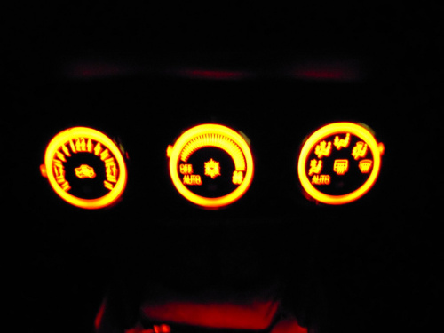

Wazzi - 09-02-2010, 00:03
tzn ze nastawienie sily dmuchawy i kierunku nawiewow powinno byc ustawione w pozycji auto inaczej to wszystko dziala jak w zwyklym polonezie. gdzie regulujesz tylko otwarcie nagrzewnicy w przypadku gdy masz na auto sila nawiewu sama reguluje wiatrak jak i keirunek nawiewu aby powietrze bylo zblizone do zaprogramowanej temp poza tym jesli umieszczasz czujke zaraz przy wylocie nawiewu wiadomo ze temp zawsze bedzie duzo wyzsza.
Steff - 09-02-2010, 01:17
farciarz u mnie jest zimno jak ustawie na 22
moim zdaniem temp powinna być 17 stopni a dmuchawa i nawiew ustalają sobie tylko podział ,to jest tak na prawdę pół automatyczna klima i nie ma co cudów oczekiwać
u mnie np w trasie robi sie na 22 zimno bo z góry leci zimno a z kratek ciepłe i wtedy zamiast 22 mam w aucie 20
