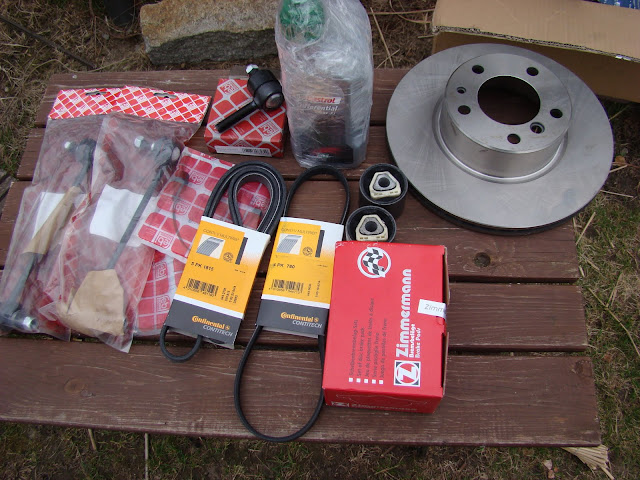

Wibracje powodowała tarcza która była zwichrowana (wyglądała jak zgięta w pół). Wymieniłem tarcze z klockami, łączniki drążka stabilizatora, końcówkę drążka kierowniczego, tuleje na wahaczach i olej w dyferku. Na wymianę czekają paski.
Fotka fantów:
Rozpiska zakupów:
Wymieniłem też opaski zaciskowe na zbiorniku z płynem wspomagania bo te juz puszczały.
