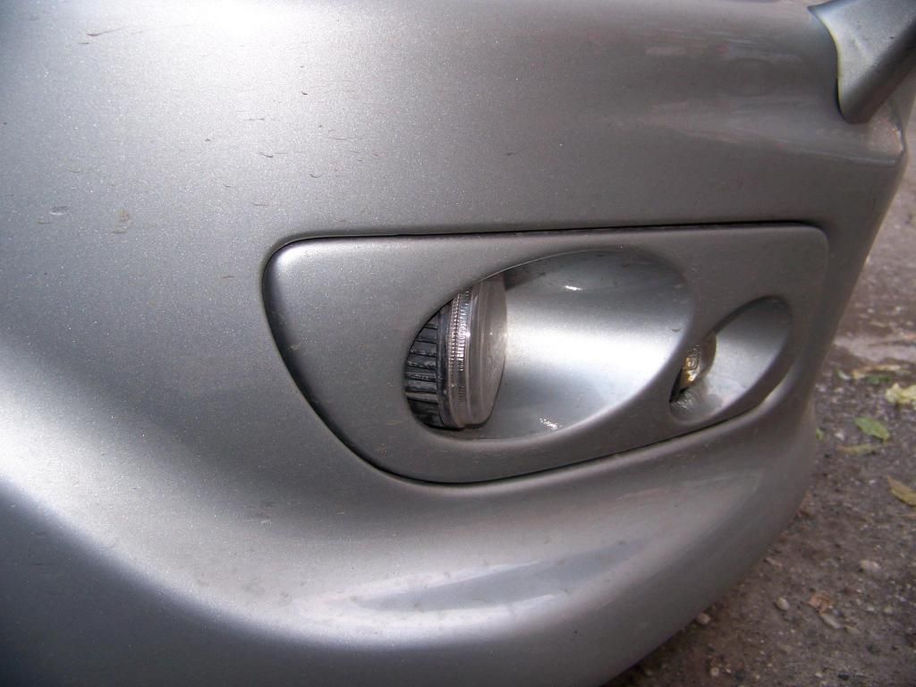

Standardowo były montowane do zderzaka spryskiwacze tzw. rogi a one nie pasowały do zderzaka Avance więc domniewam że tu może być problem ,ja jak miałem pojedyncze halogeny było OK ,teraz niedawno wżuciłem z VR-4 podwójne i też tył halogena z prawej strony jest oparty na zbiorniczku i pasuje na styk.
Hugo - 25-11-2013, 08:24
ALEX-77 napisał/a:
Panowie a tak w ogóle to czy do naszych zderzaków "Avance" były kiedykolwiek montowane te zbiorniki większe z dodatkową pompką na spryski reflektorów ? bo wydaje mi się że nie
Faktycznie.
ALEX-77 napisał/a:
ja mam w moim wersję halogena "za szybką" i też prawie na styk jeżeli chodzi o tył halogena
Ja też, do tego zbiorniczek z pompką spryskiwaczy reflektorów i wydaje mi się, że pomiędzy halogenem a zbiorniczkiem jest całkiem sporo miejsca. Nawet kilka tygodni temu zmieniałem zbiorniczek spryskiwaczy bez zdejmowania zderzaka (a tym bardziej prawego halogenu nie ruszałem) i nic mi nie przeszkadzało.

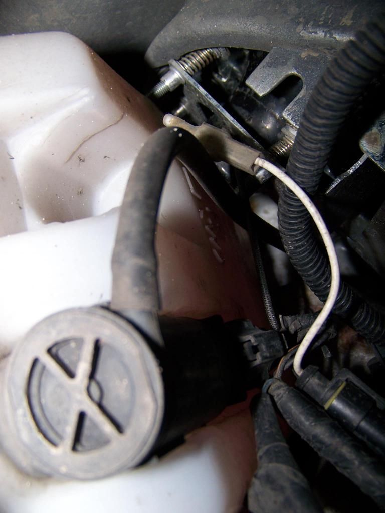

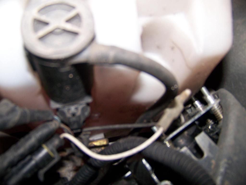

U mnie jest tak:
Od spodu niestety auto siedzi mi tak nisko że ledwo wkładam aparat ;)
Tak jak pisałem zbiorniczek jest fabryczny (poj. ok 5l), spryski również (przełożyłem je ze zderzaka elegance do avancowego). Zbiornik ma dodatkową pompkę wysokiego ciśnienia, czujnik poziomu płynu z kontrolką na zegarach a uruchamiane są z lewej manetki migaczy, a nie żadnym przyciskiem z malucha ;)
