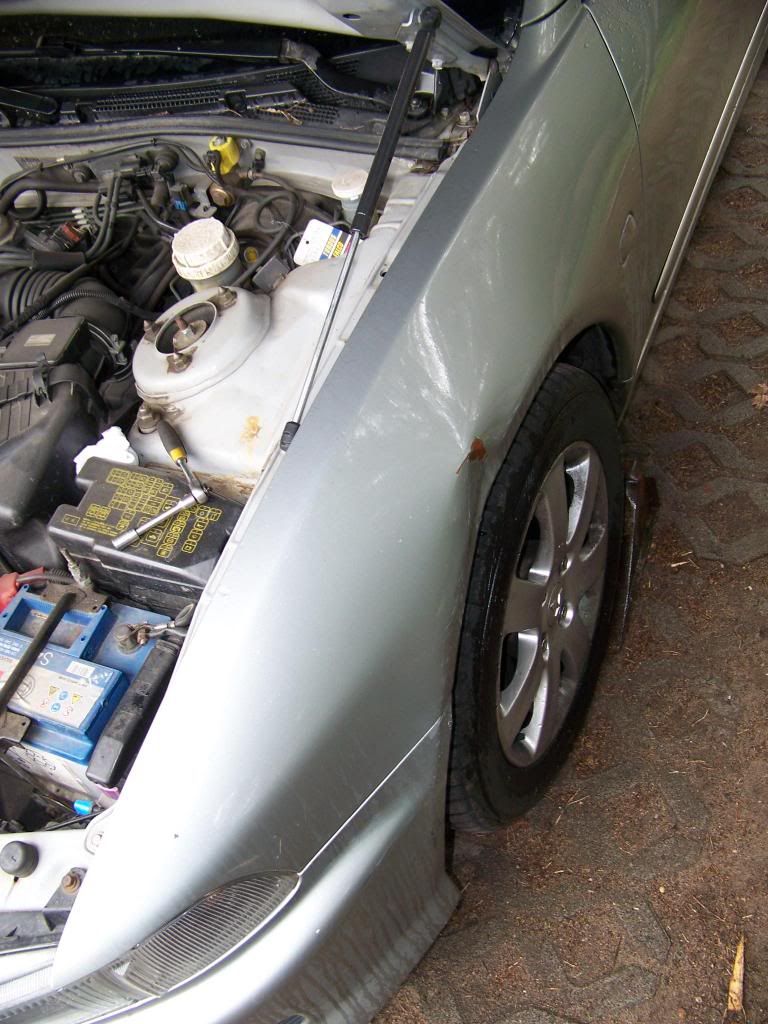

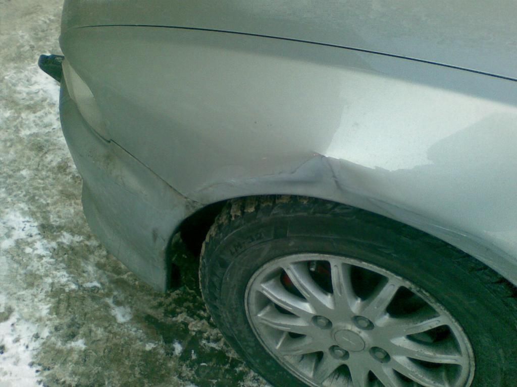

Wgniotka wygląda tak:
Z blachy odpadł lakier i niżej pomiędzy uszkodzeniem a zderzakiem jest przerysowany. Na zderzaku jest powierzchowne przerysowanie 5x5cm.
Dostałem taką wycenę:
Zgadzać się czy coś jeszcze wywalczyć? Szkoda jest w axa direct.

Generalnie znalazłem już błotnik pod kolor w stanie bdb za 250. Założę sam. A ryskę na zderzaku chyba zostawię
robertdg - 29-03-2013, 21:40
| tomek84 napisał/a: | | błotnik za 67 złotych ? |
| tresorex napisał/a: | Zamiennik z polcaru | Takie ceny to mogą miec sklepy biorace duże ilości ze sporymi zniżkami, normalnie w detalu jak za 75zł znajdziesz plus przesyłka/dostawa to sukces, ale musisz wziąśc pod uwagę że część zamienna ma się nie za dobrze w stosunku do oryginału, jej spasowanie jest czasochłonne i nie gwarantuje wizulanego odwzorowania do jakości oryginału pod kątem pasowania czy też formowania.
Nie zmienia to jednak faktu, że w tych pieniądzach dobry blacharz/lakiernik bez problemu ogarnie ten temat formując obecny błotnik, naprawiając reszte.

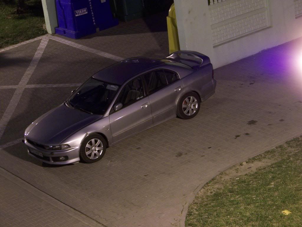

Z nowości
Kupiłem ostatnio odpowiednie nowe opony do rozmiaru auta. Felgi ładnie się wcisnęły
Teraz wygląda tak:
Odszkodowanie już dostałem, błotnik w kolorze czeka w garażu na montaż
Hugo - 19-04-2013, 22:21
| tresorex napisał/a: | | Felgi ładnie się wcisnęły |
fj_mike - 20-04-2013, 11:37
| tresorex napisał/a: | | Kupiłem ostatnio odpowiednie nowe opony do rozmiaru auta. |
Jest dobrze
Zastanawiam się nad profilem 55 do moich 16" felg, zawsze to trochę więcej "mięsa".

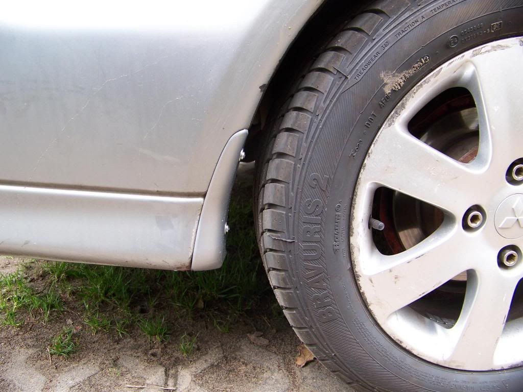

tresorex - 04-05-2013, 11:05
Zrobiłem w poniedziałek i wtorek kilka pierdołek
1. Dorwałem osłonki błotników w kolorze auta...

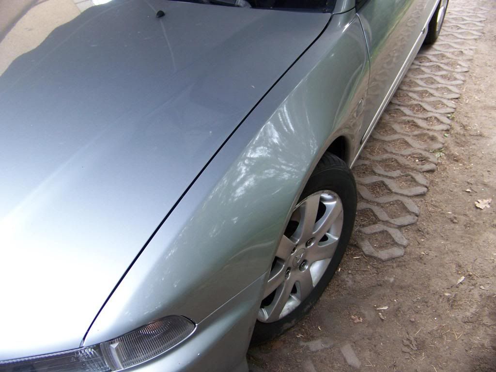

2. Wymieniłem obtarty błotnik... też udało się dorwać w całkiem dobrym stanie pod kolor auta

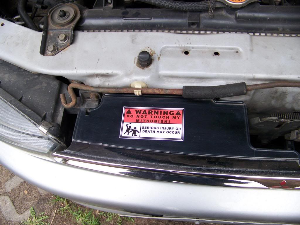

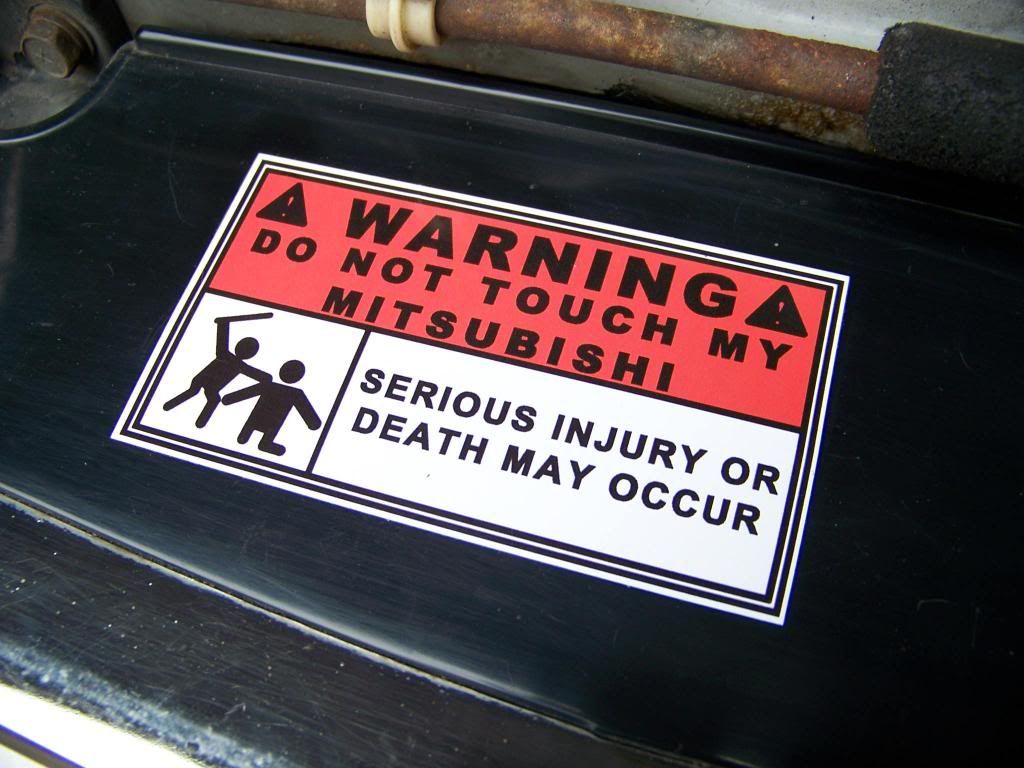

3. Nakleiłem ostrzeżenie

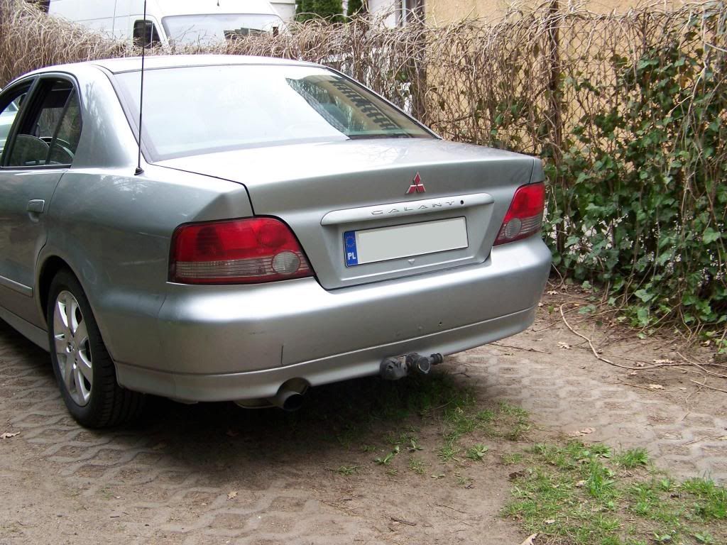

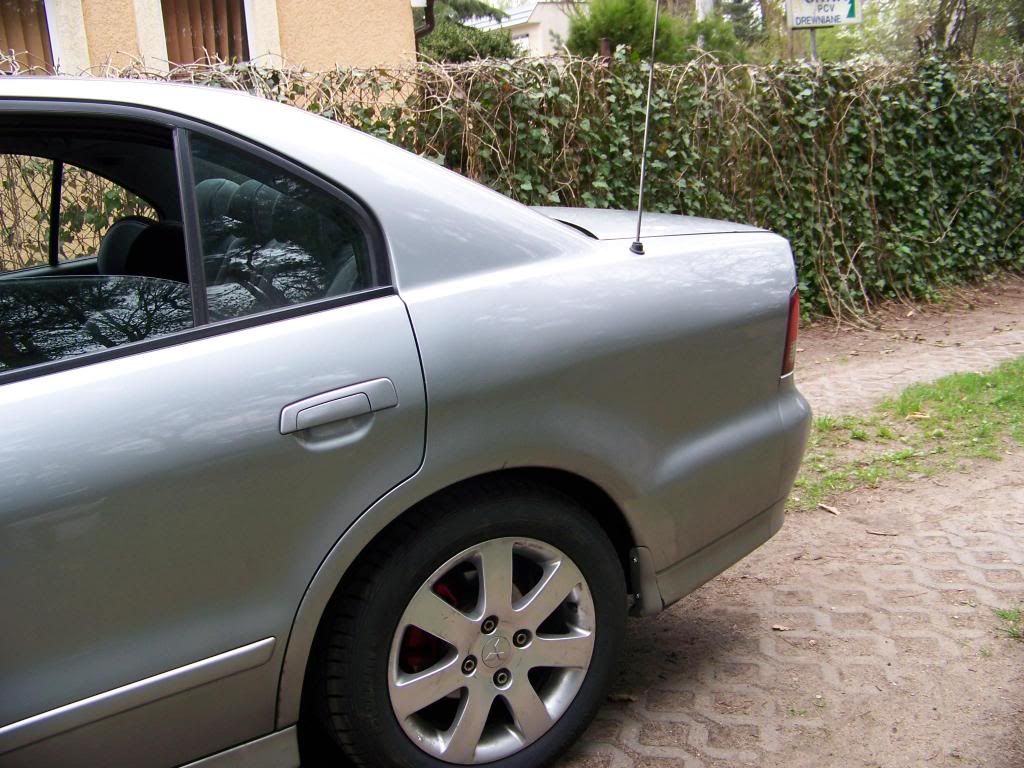

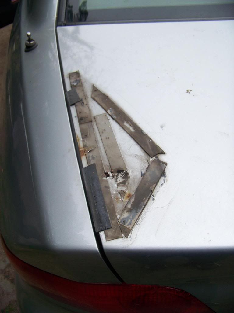

4. Zamocowałem na nowo spojler... sprawdziłem jak wygląda bez i mi się bardzo nie podoba
był tak przyklejony:
Po zimie zaczął się odklejać wiec dorobiłem mu gwinty w oryginalnych miejscach. Dodatkowo kabel do stopu w spojlerze był posztukowany z 3 różnych kabli splecionych ze sobą i zaizolowanych taśmą... włożyłem japoński kabel, mam gotowe wtyczki i jest zrobione tak jak powinno
Został do przełożenia tylny zderzak
