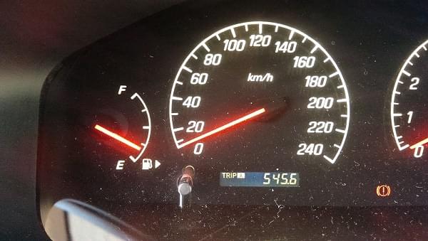

Trasa w Norwegii
średnio 6,26l/100
średnia prędkość 70km/h :mrgreen:
Trasa przejechana w limitach prędkości.
Szwecja już więcej:
średnio 6,7l/100
średnia prędkość 90km/h
Jechałem spokojnie, bo spory zapas czasu był.
Na tym samym odcinku, jesienią było większe spalanie, średnia prędkość także.

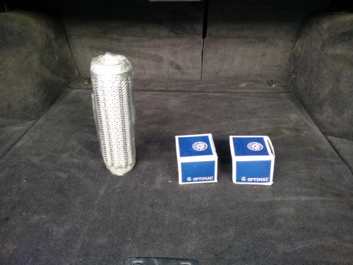

Do wymiany złącze elastyczne wydechu oraz łożyska z tyłu.
Jedno z nich to jeszcze oryginał. Drugie to BTA, nie dało rady dwóch lat :roll:
Graty już kupione:

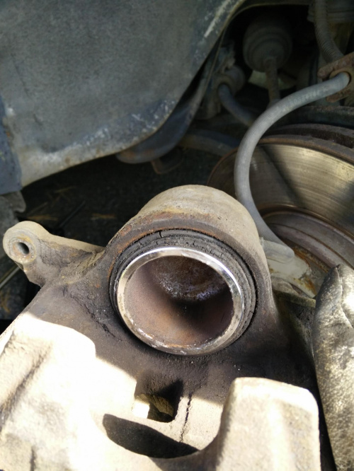

Przesmarowałem dzisiaj prowadnice w zaciskach oraz sprawdziłem stan osłon.
Trzy z nich są w dobrym stanie. Czwarta, która była wymieniana niecałe dwa lata temu wygląda teraz tak:
Nową tym razem zakupię w ASO.

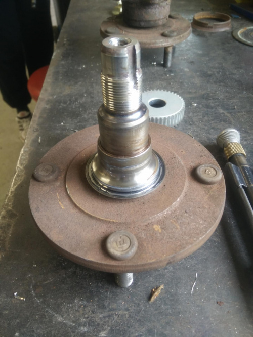

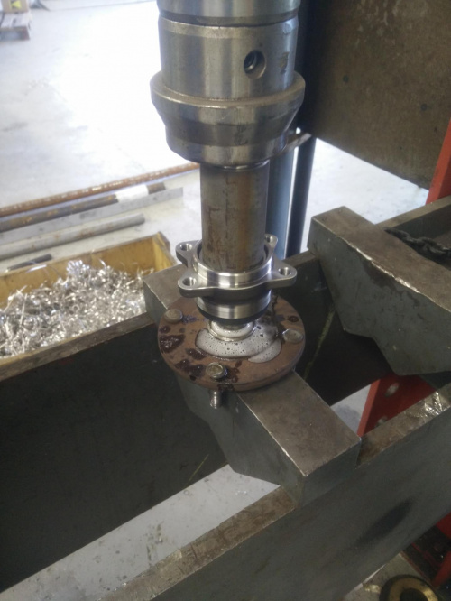

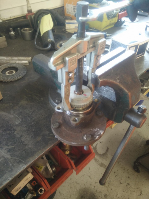

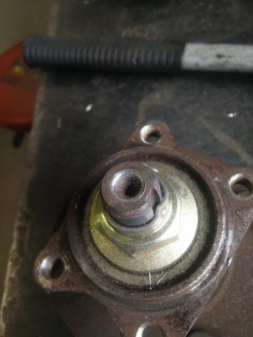

Czas na serwis ;)

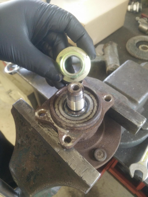

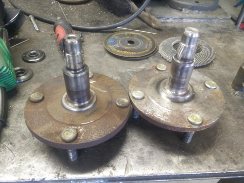

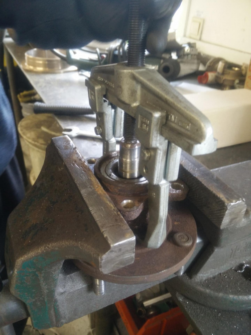

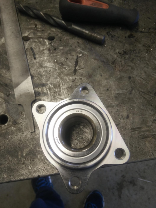

Wymienione zostały łożyska kół tylnych
Zdjęcia w kolejności technologicznej, może się przydać jako tutek :wink:
Łożyska oczywiście Koyo
