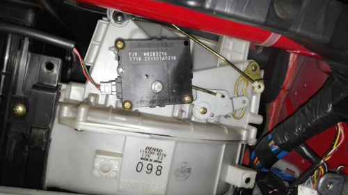

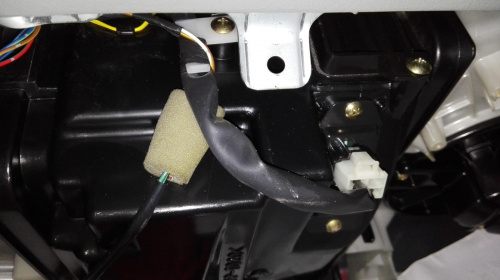

no to jestem dobity :( , schowek zdjąłem, od jego strony wszystko jest w porządku ale nad nim na czerwonym wzmocnieniu i na plastiku za nim widać zaciek po za tym wszędzie sucho za to na dole wszystko mokre, najwięcej płynu widać na tym czarnym plastiku obok nagrzewnicy. Cóż to jest nie wiem, najpierw przydało by się zlokalizować wyciek, ale z tym jest problem, przewodów nie ma tam żadnych więc chyba będę musiał zastosować się do opcji Hugo, chociaż ściąganie deski mi się nie za bardzo uśmiecha, od komory silnika wszystko w porządku brak wycieków.
to jest parownik klimy?
to żółte na nagrzewnicy to płyn

No to nie może cieknąć z nagrzewnicy, bo ona jest na środku auta i przede wszystkim poniżej tej rury nad schowkiem. Czy jesteś pewnien na 100%, że to płyn chłodniczy? A może woda?
pawełeł napisał/a:
Wskaż strzałkami na zdjęciach gdzie co jest (jaki element), bo mam wrażenie, że błędnie lokalizujesz niektóre podzespoły :wink:
pawełeł napisał/a:
Tak, na zdjęciu poniżej w tym czarnym pudle jest parownik klimatyzacji.

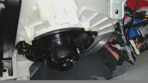

pawełeł napisał/a:
Jeśli masz na myśli to czarne okrągłe coś przykręcone do białego pudła od dołu to jest to wentylator nadmuchu.
