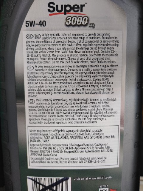

Czy Mobil Super 3000 5W-40 będzie dobry od silnika 2.0 benzyna w hybrydzie?
https://i.postimg.cc/DfWKK47F/IMG-20200424-113229039.jpg
Czy lepiej Total, bo był taki do tej pory zalany?

może coś się zmieniło ale mobil bez 1 w nazwie nie jest 100% syntetyczny
LysyG - 24-04-2020, 20:24
Wszystkie które mają w nazwie "synthetic technology" nie są pełnymi syntetykami - są tylko w technologii syntetycznej -np Total Quartz. Z kolei wszystkie z napisem "Fully synthetic" są pełnymi syntetykami - np ten Mobil z postu powyżej.
