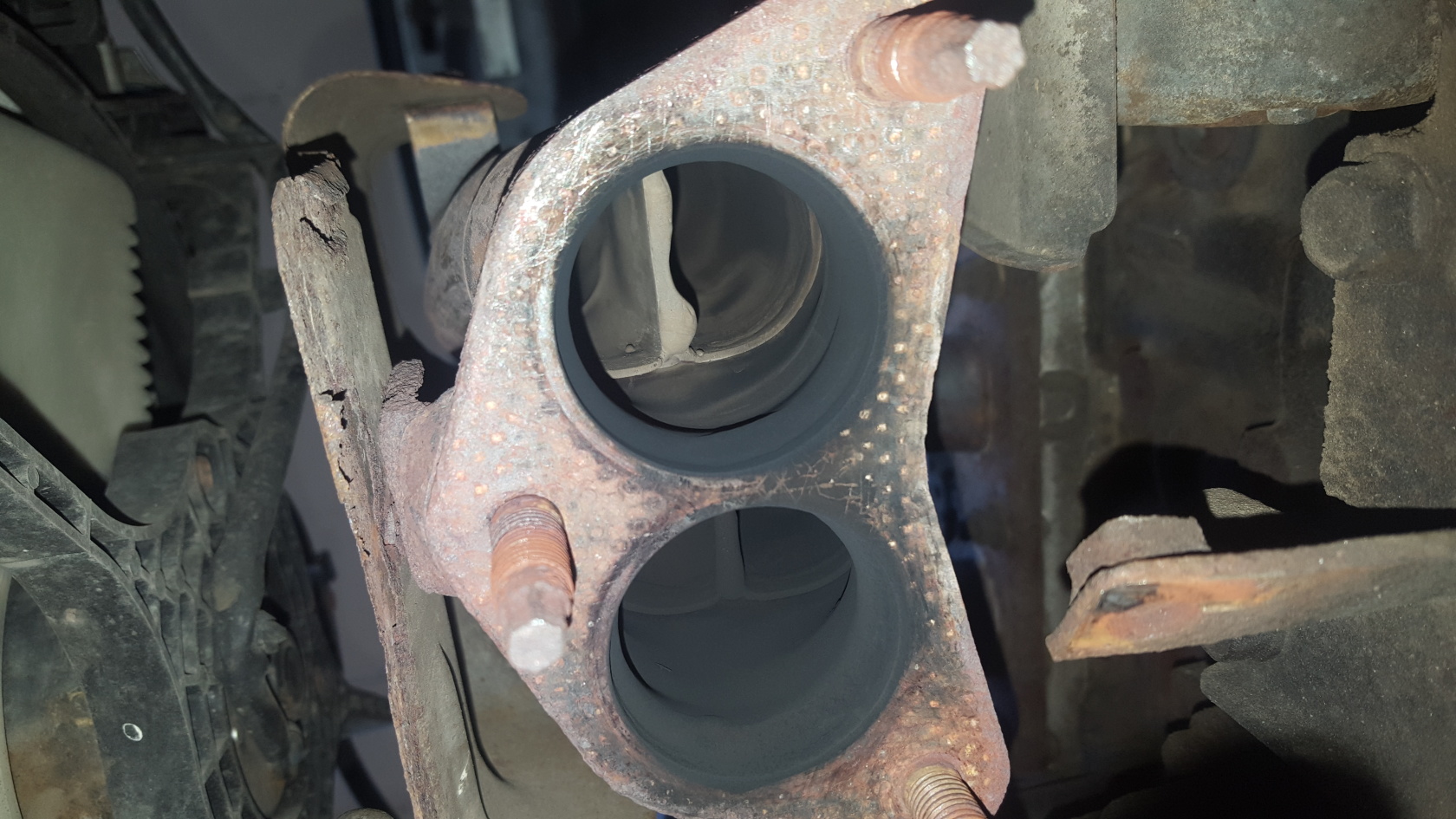

jacek11 - 03-08-2019, 15:32
Ostatnie dwa dni jeździłem na benzynie, przejechałem około 50 kilometrów. Zdjąłem porcięta, i biały kolor w kolektorze zrobił się ciemniejszy, co by świadczyło,że problem jest z instalacją gazową.
