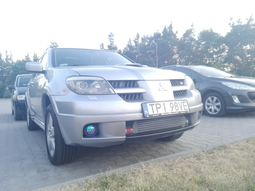

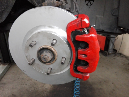

Obejrzałem z bliska przednie tarcze. Po 30.000km textary od wewnątrz od strony tłoczków nie mają rantu tylko bruzde! Klocki tak je dojechały że może zostało z połowę grubości. Nic dziwnego że hałasują i wibrują po mocnym dohamowaniu z dużej prędkości. Toteż w przyszłym tygodniu wlatują Textary ale wersja PRO+ ;-) od ASX, bardzo trudno je dostać. Zaciski zostają od outlandera, zamówiłem zestawy naprawcze na tłoczki, więc przy okazji będzie regeneracja zacisków. Do tego oczywiście klocki textar przód i tył. Zmienimy z mechanikiem wreszcie uszczelki turbo i wszystkie podkładki miedziane. Gdybyście szukali wymiarów, maja mieć rozmiar wewnątrz 10mm, na zewnątrz 16mm a grubość 1mm.
No i oczywiście podstawka pod filtr oleju wreszcie i pakiet filtrów knecht.a. Zmieniłem nieco wygląd przodu, wyrzuciłem podstawkę tablicy rejestracyjnej. Oprócz zmiany looku, odsłoniłem całkowicie wlot powietrza na FMIC, bo podstawka zakrywała jeden rząd IC.
Do RS.Motorsport już nie dzwonię, mają mnie dość. Poczekam na ich odzew. Chciałem zrobić remap przed urlopem ale nie uda sie :-( A przód wygląda teraz tak:

Nie myślałeś żeby wrzucić tablicę np. z lewej strony zderzaka? Mi chodzi taki pomysł po głowie, żeby przedni zderzak był clean look a tablica rejestracyjna za szybą. Tylko nie wiem co na to powiedzą policmajstry... :?
Bzyk_R1 - 23-06-2018, 17:25
Od 1 lipca 2018 można stosować małe tablice dwurzędowe jak w rdzennych japońcach i taką bym z chęcią przeniósł na lewą stronę. Niestety pod podkładką rejestracji zostają 4 wielkie dziury po śrubach które trzeba zaślepić więc dochodzi malowanie zderzaka :-(

Przebieg blisko 180.000. Po 9500km zmieniony olej na Liqui Moly 5w40 filtr knecht. Zmienione uszczelki spustu oleju. Niestety osłona kolektora nie pozwoliła się odkręcić bez rwania śrub więc miedziane podkładki przewodów olejowych nie wymieniłem, zostaną na kiedy indziej. Zamontowane tarcze ASX/Outlander 3, 294/26 do oem zacisków. Tarcze i klocki textar, również z tyłu klocki textar. Zamontowana podstawka D1Spec pod filtr oleju. Czujnik i zaślepki wkręcone na teflonie. Teraz docieramy hamulce, sprawdzić ciśnienie w oponach i auto gotowe na podróż.

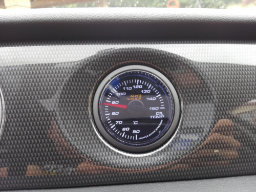

Bzyk_R1 - 28-06-2018, 08:49
Turlanie się po mieście, 90 stopni ma olej. Jak się zatrzymałem do zdjęcia spadło na 88 ;-)
jacek11 - 29-06-2018, 14:25
Wygląda trochę jak prędkościomierz :mrgreen: Nie pomyl się :P
Olivia - 29-06-2018, 22:02
Zbyt niska maksymalna prędkość. To bardziej pasuje do autokaru lub ciężarówki. Poza tym przecież w Polsce nie można poruszać się z wyższymi prędkościami niżeli 140 km/h więc nie wyjeżdżając poza Polskę wyższa skala nie jest potrzebna :wink:
