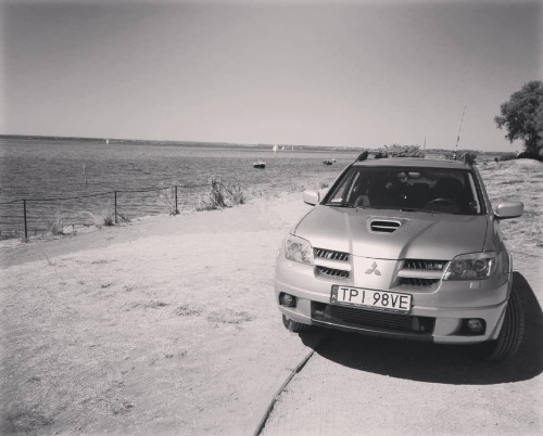

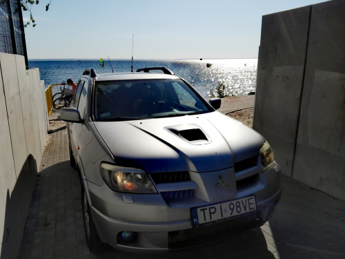

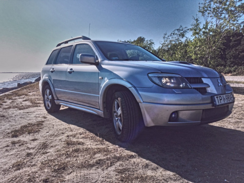

No i chyba tyle. Jutro trzeba przyciągnąć jakieś BMW e90 na lawecie, zrobić w tygodniu dwa kursy pierwszej pomocy, a reszta tygodnia przenosimy się na południe. Może solina, żywiec, Kotlina Kłodzka? Zobaczymy. Dla wytrwałych parę widoków ;-)
