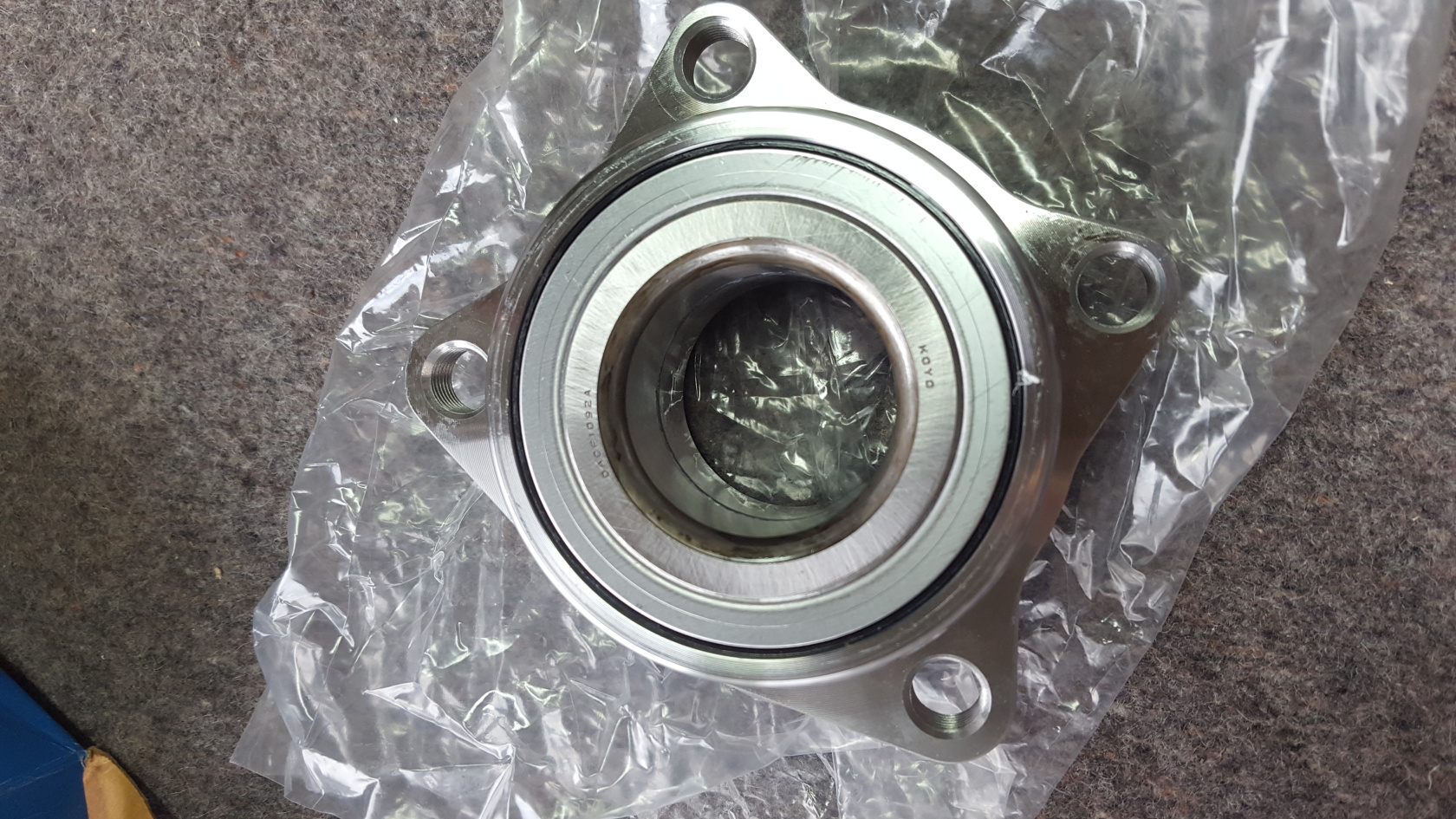

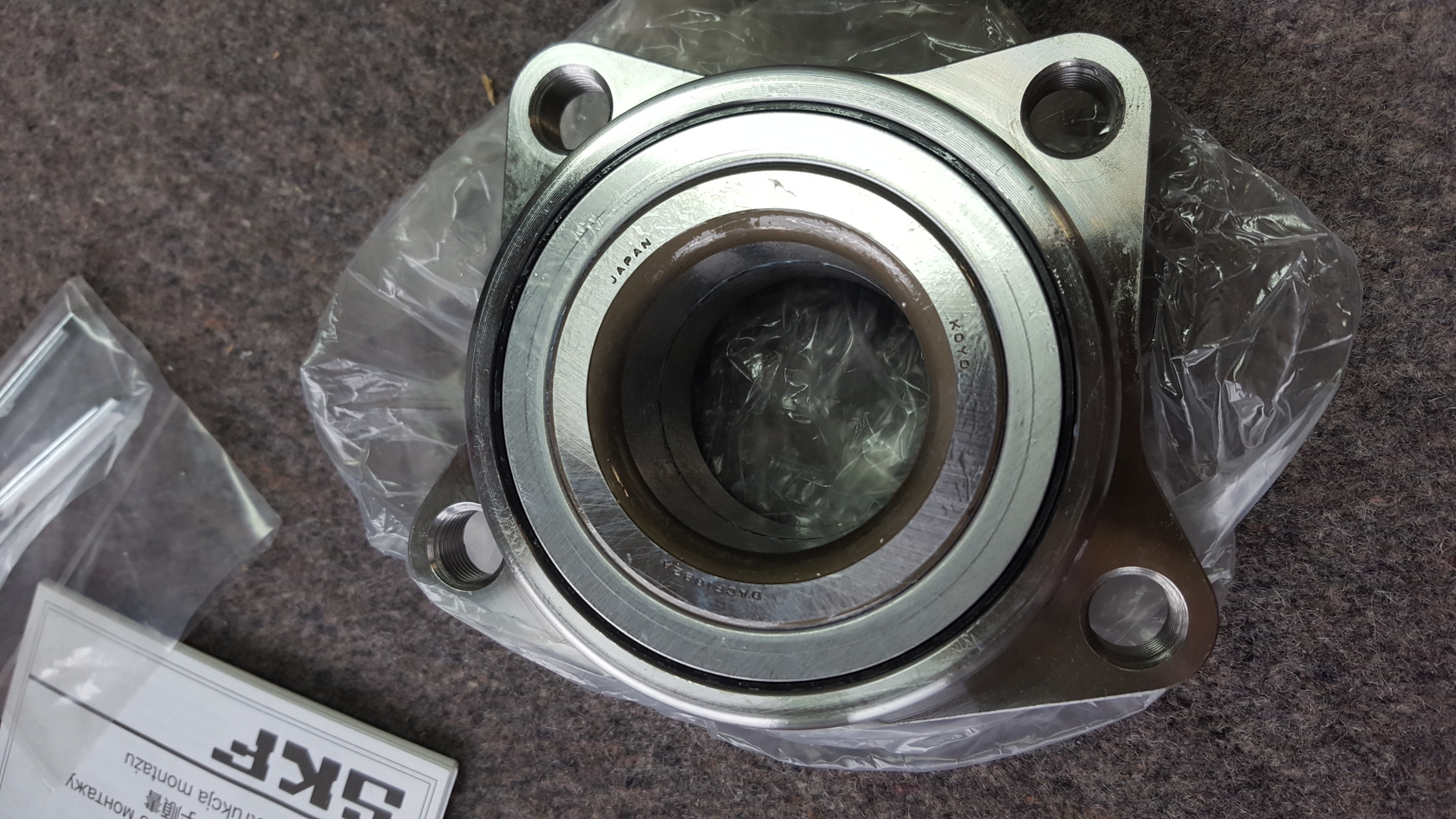

Zdjęcia łożysk. Jest jedna różnica między nimi. Oba łożyska były sprzedane pod nazwą SKF, w połowie normalnej ceny (sprzedawca ma jeszcze kilkanaście sztuk w ogłoszeniu) , nadruki Koyo, jak widać na zdjęciach, ale jedno ma jeszcze napis Japan, a drugie takiego napisu nie posiada.
Co ciekawe, to z napisem Japan było ciaśniej spasowane, niż to bez tego napisu.
Tak czy tak, gra warta świeczki moim zdaniem.
Hugo - 20-01-2020, 07:35
Właśnie zauważyłem brak napisu JAPAN na jedynym z nich. Ciekawe. Ja też brałem od nich 2 szt. i nie przypominam sobie żeby był ten napis na którymkolwiek.
Bizi78 - 20-01-2020, 10:26
KOYO z tego co widzę ma już fabryki w Europie min w UK, Niemczech, Rumuni, Czechach i pewnie stąd brak napisu Japan, tak samo jak jest z GMB .
