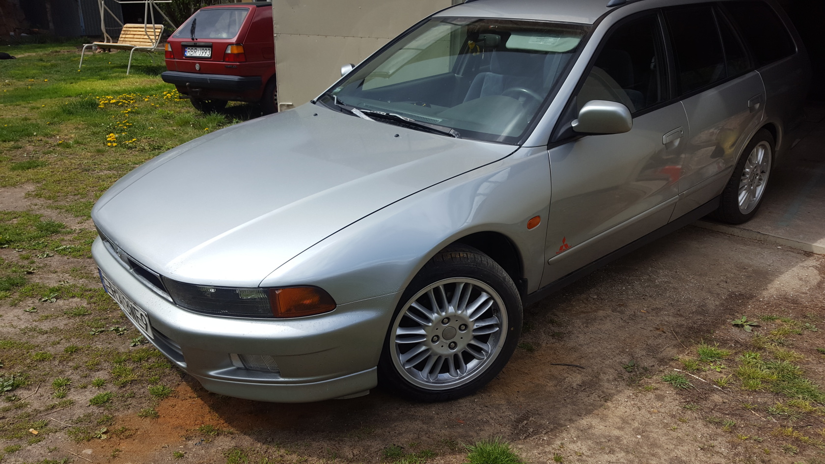

Błotnik pomalowany, ale nie jestem zadowolony, i będą poprawki. Na tę chwilę auto złożone, bo w poniedziałek potrzebne.
Jak widać odcień jest kompletnie inny. Błąd pałkarza jak sądzę :x
Marcino - 03-05-2020, 00:39
Panie ba słońcu dojdzie.
jacek11 - 03-05-2020, 14:32
Fajnie by było. Ale za dużo tego widziałem. Tyle to nie dojdzie. Ewidentnie pokopałem z ciśnieniami :|
deejay - 03-05-2020, 15:49
Specem od lakierowania nie jestem , ale myślę że było za duże ciśnienie na pistolecie ustawione i za mocno wypruszyłeś ziarno bazy , stąd jaśniejszy kolor .
jacek11 - 03-05-2020, 16:14
Mam dokładnie takie samo zdanie :| Cóż, trzeba to brać na klatę, i poprawiać :-X

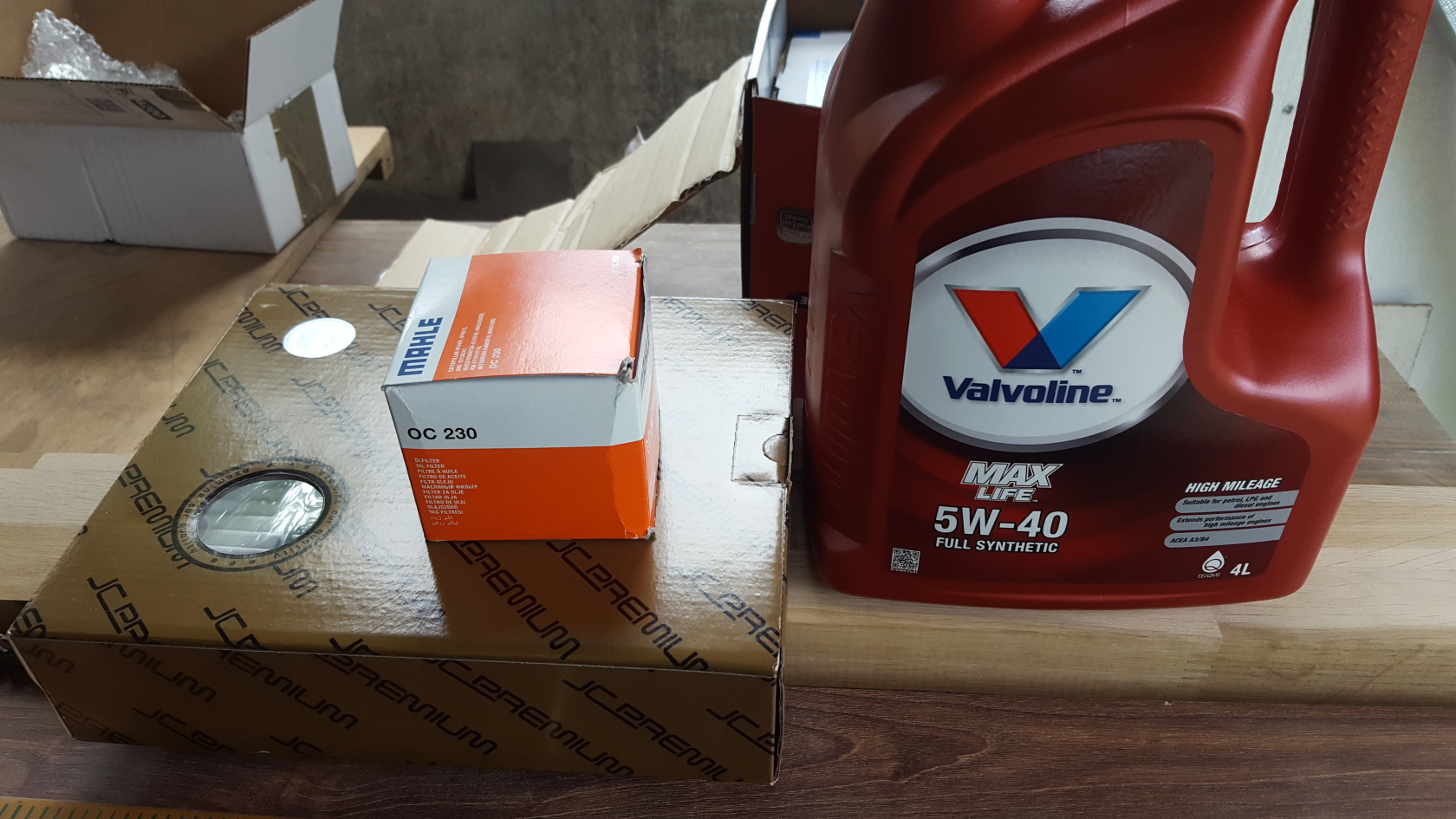

Dziś nastąpił dzień wymiany oleju :) Jak zwykle taki zestaw :)
Poprzedni filtr powietrza od knechta zastąpił dwa razy tańszy JC.
Przebieg na tablicy- 335010 km.
Starego oleju z silnika zleciało 3,7 l. Czyli na 10000 km. spalił ok. 3 setki :biggrin: Jestem zadowolony :)
