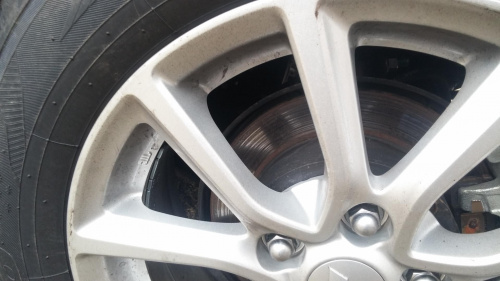

Temat postu: Tarcze hamulcowe z brązowym kręgami
Mam nowiutkiego Lancera prosto z salonu. Niestety, radość nie trwała długo. Zrobiłem niecałe 80km i zauważyłem, że na obydwu tylnych tarczach hamulcowych widać takie brązowawe okręgi. Za to z przodu tarcze są gładkie jak pupa niemowlęcia.
Samochodu nie piłowałem ostro nie hamowałem. Normalna jazda.
Co jest przyczyną takiego wyglądu tarcz?
Co z tym zrobić czy to normalne? Czy podlega gwarancji? Czy klocki się uszkodziły, czy one uszkodziły tarcze?
Jeśli to możliwe, proszę o szybką odpowiedź, jutro jadę do ASO z tym tematem.
lobuzek - 07-02-2016, 19:12
Moim zdaniem układ hamulcowy po tak małym przebiegu musi się po prostu ułożyć. Tarcza i klocek są nowe, nie wiem z jaką intensywnością hamowałeś, więc prawdopodobnie nic się nie dzieje.
brylekVFR - 07-02-2016, 20:11
Na moje przy ślepe oczy widać normalny rdzawy nalot który zawsze się pojawia po postoju samochodu w wilgotnym powietrzu. Trochę dziwnie te klocki biorą że robią się takie paski,po 80 km powinny się już klocki do tarcz ułożyć ale może potrzebują troszkę więcej km. Po wyminie tarcz i klocków w instrukcji zawsze podają dystans 100 km na dotarcie części.
Mitsu_Gawlo - 07-02-2016, 20:27
Ok dzięki za odpowiedzi. Tak właśnie to wygląda brylekVFR. Jakby samochód stał dłuższy czas w niesprzyjających warunkach. Dlaczego jednak na przednich tarczach nie ma czegoś takiego?
Wstrzymam na razie bóle. :)
