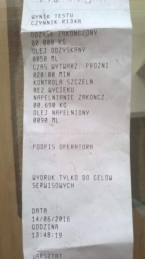

Panowie, trzy dni temu mialem "sprawdzana szczelność" Klimy i nabicie jej do pelna. Dwa dni podziałało i czynnik uciekl. Rzekomo wymienione zostały dwa/trzy oringi. Po pracy jade do mechanika, który sie tym zajął walczyć o zwrot gotówki za ta fuszerkę. Przypuszczam, ze będzie chcial sprawdzić szczerość ponownie, ale ma jaka metodę się zgodzić - azotem, czy z barwnikiem?
Aa. Po napelnieniu powiedzial, ze jwzeli nie bedzie szczelnie to będzie to wina sprężarki, ktorej sprawdzić sie nie da. Ile w tym prawdy?
Bizi78 - 17-06-2016, 08:49
U brata po dzwonku szczelność sprawdzali przez kilkanaście godzin i chyba dawali kontrast aby zlokalizować nieszczelność.
Seba93Tychy - 17-06-2016, 16:45
Za pierwszym razem tez nie wykryli inna metoda?
robertdg - 17-06-2016, 17:19
Nieszczelności najlepiej badać na czynniku z kontrastem albo azocie, usuwanie drobnych nieszczalnosci w układzie klimatyzacji to nie jest prosty temat biorac pod uwagę fakt, że auto ma swoje lata a nie do wszystkich elementów ukłądu klimatyzacji jest podejscie aby dokladnie skontrolowac
