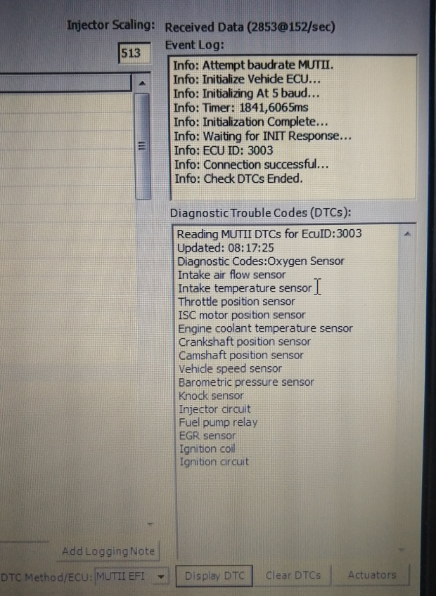

myszakowaty - 14-09-2018, 12:13
Próbowałem odczytać błędy DTC i wyskoczyła mi długa lista ale bez żadnych kodów.
To znaczy że błędów nie ma?
