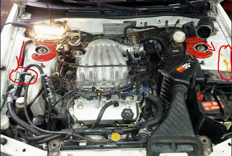

a ze tak spytam po co Ci 2 filtry do lpg ?
MKV - 19-07-2013, 11:43
| danino88 napisał/a: | | a ze tak spytam po co Ci 2 filtry do lpg ? |
Bo są 2 głowice, 2 wyjścia z reduktora i 2 listwy-trójniki idące do wtryskiwaczy. Jest automatycznie większa przepustowość.

Uprzejmie, oczywiście dla dobra "czarnego sedana w triptroniku" proszę aby przy następnym zdjęciu - nie było tego czegoś co zaznaczyłem na czerwono
MKV - 19-07-2013, 12:20
| arturj123 napisał/a: | Uprzejmie, oczywiście dla dobra "czarnego sedana w triptroniku" proszę aby przy następnym zdjęciu - nie było tego czegoś co zaznaczyłem na czerwono
Obrazek |
Wiem wiem - czekam na jakieś finanse i razem z reperaturkami nadkoli będę to robił reperaturki już kupiłem)

| Cytat: | | Bo są 2 głowice, 2 wyjścia z reduktora i 2 listwy-trójniki idące do wtryskiwaczy. Jest automatycznie większa przepustowość. |
w przypadku V6 nie ma to sensu
Owczar - 19-07-2013, 14:58
Przepustowość nie, ale dla wyrównania ciśnienie na każdym wtryskiwaczu ma to sens.
MKV - 19-07-2013, 15:08
Misiek wystrojony dziś na ulicy - ładnie ciągnie do samego końca na LPG (na zlocie zobaczymy jaka jest różnica względem benzyny).
Dodatkowo przegląd klimy wykonany - wszystko sprawne - temperatura z nawiewów 8.8 stopnia i wciąż spadała
danino88 - 19-07-2013, 23:45
| Owczar napisał/a: | | Przepustowość nie, ale dla wyrównania ciśnienie na każdym wtryskiwaczu ma to sens. |
Mozna to inaczej wyrownac
Owczar - 19-07-2013, 23:54
Można, widziałem już niezłe rzeźby Tutaj jedyne co bym zrobił inaczej, to jeden przewód dałbym między grodzią i kolektorem ssącym (w tamtych okolicach filtr), a drugi nad aparatem i opasał po prostu kolektor dolotowy. Byłoby jeszcze bardziej optymalnie i wszystko schowane, bo przewody schowałyby się pod pokrywą. Tak trochę rzuca się w oczy ten przewód przytytrykowany do chłodnicy.
Ale jeśli chodzi o techniczny aspekt to jest ok. Przy takim połączeniu nawet jakby reduktor nie wyrabiał, to ma spory bufor gazu w przewodach. Jedyny minus to przy minimalnej nieszczelności są duże wycieki gazu i po przełączeniu silnik się zadławi. Teraz na pewno jest in plus i w końcu wyregulowany podczas jazdy No i przy dwóch wyjściach z reduktora aż się prosi o takie podłączenie.
