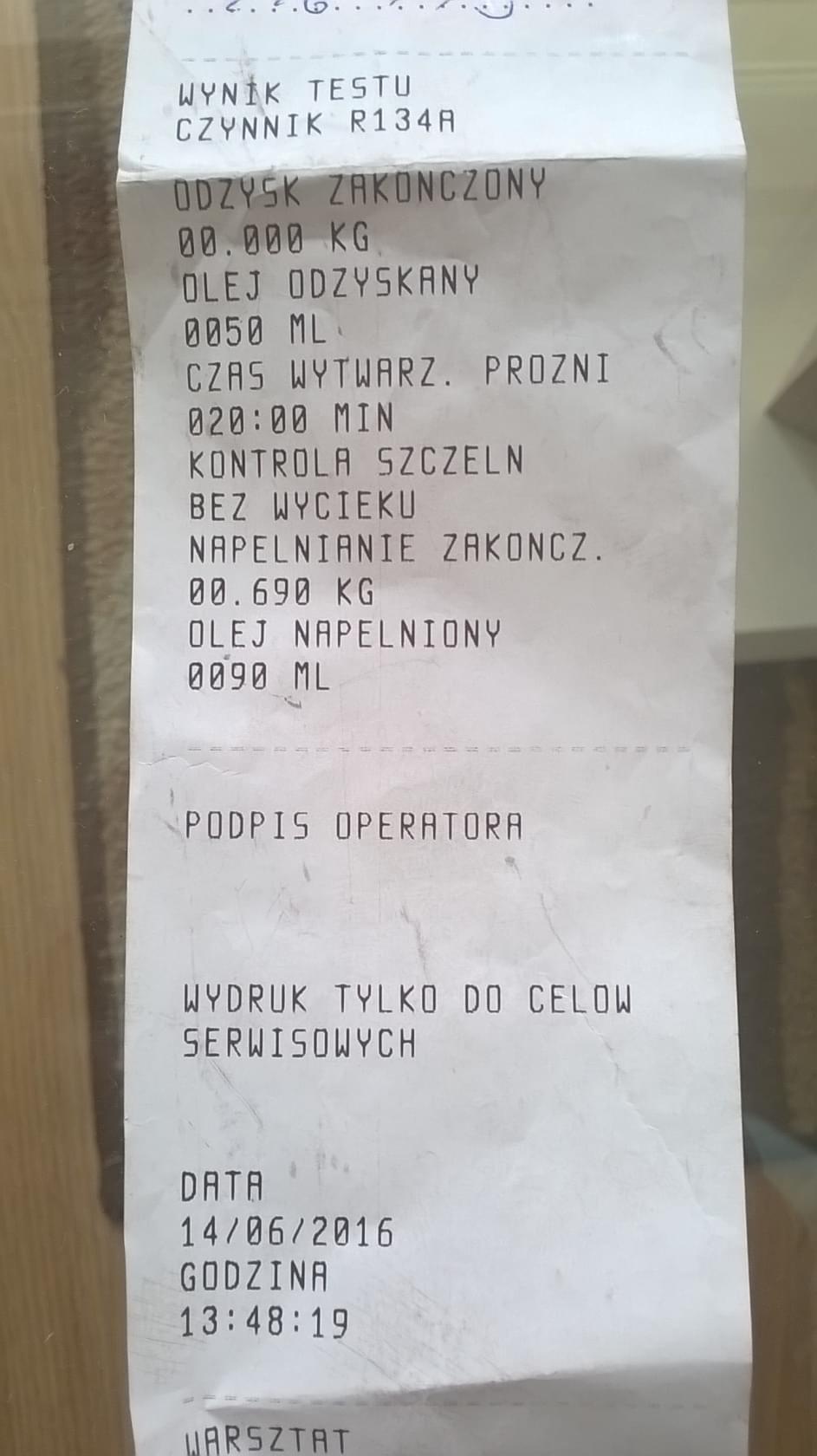

| Seba93Tychy napisał/a: | Panowie, trzy dni temu mialem "sprawdzana szczelność" Klimy i nabicie jej do pelna. Dwa dni podziałało i czynnik uciekl. Rzekomo wymienione zostały dwa/trzy oringi. Po pracy jade do mechanika, który sie tym zajął walczyć o zwrot gotówki za ta fuszerkę. Przypuszczam, ze będzie chcial sprawdzić szczerość ponownie, ale ma jaka metodę się zgodzić - azotem, czy z barwnikiem?
Aa. Po napelnieniu powiedzial, ze jwzeli nie bedzie szczelnie to będzie to wina sprężarki, ktorej sprawdzić sie nie da. Ile w tym prawdy?
[url=http://images76.foto...med.jpg]Obrazek[/URL] |
Mam kilka uwag do wydruku, który dostałeś. Czynnika odzyskalo 0 gram a oleju 50ml? To jest niemożliwe. Do tego jeśli przy napelnianiu faktycznie podał 90ml świeżego oleju to jeszcze dwa takie serwisy i cały skraplacz będziesz miał zalany olejem a co za tym idzie Klima przestanie działać.
Jeśli próba szczelności to tylko azotem a nie żadna próżnia. Jeśli gość nie ma butli z azotem to zwyczajnie niech zmieni branże bo nie ma pojęcia o robocie.
Przecież kiedy auto przyjeżdża z pustym układem pierwsze co się robi to próba szczelności właśnie azotem. Może facet jest nieświadomy, że od stycznia tego roku za świadome napełnienie nieszczelnego układu klimatyzacji ustawodawca przewidział karę 4000-10000tys kary.

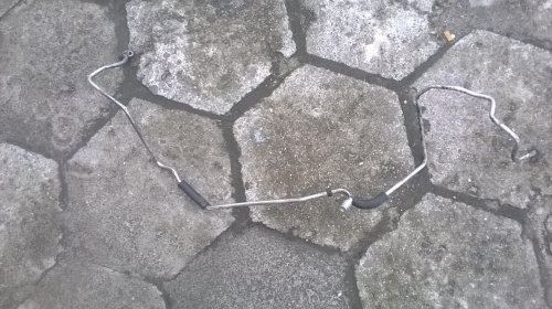

Dziś miałem czas wrócić do mechanika, ktory zajmował sie klimatyzacją. dorzucił kontrastu, ale podczas nabijania czynnika z jednej rurki zaczęło uciekać i to na prawdę mocno. nie podoba mi się jego praca, ale doszliśmy do tego, że skoro ma możliwość sprawdzenia z barwnikiem szczelności to się za to weźmie, a zwrócę mu jedynie kwotę za zamówiona rurkę. Pytanie do Was jak go przypilnować, żeby było jak należy?
WreX - 20-06-2016, 17:58
Seba93Tychy, sama wymiana rurki nie jest jakaś tragicznie trudna więc możesz zrobić to sam, o ile nie zapomnisz o oringach do klimy, tylko NIE CHIŃSKICH bo potrafią puszczać (ja tak właśnie miałem dzisiaj) no i załatwisz sobie dobry szczelny przewód. A to że zaczęło uciekać to nie musi być jego wina.
Seba93Tychy - 20-06-2016, 18:45
Nie wiem czy czytałeś dwie strony wcześniej, ale sprawdzał szczelność i nabił klimę we wtorek, tydzień temu. W czwartek wszystko było puste - jeżeli ta rurka pękła na dziś, naszych oczach, to znaczy, że wyciek z innego miejsca jeszcze nie został zlokalizowany. Tak więc to jego drugie podejście.
