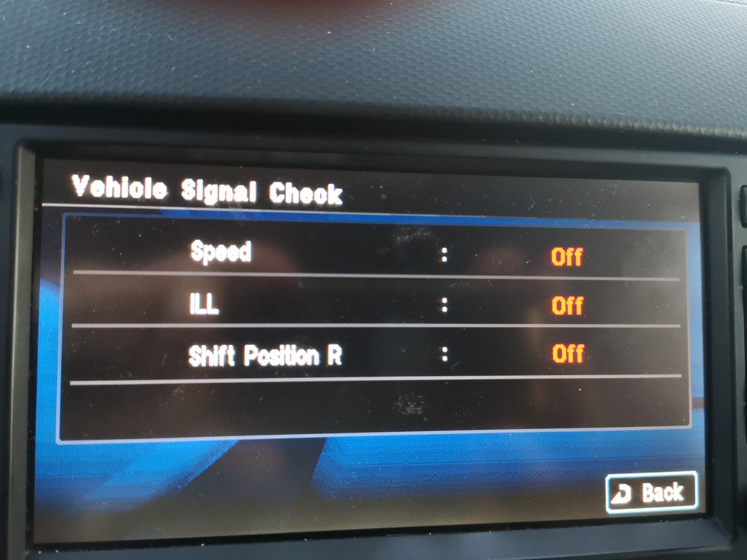

witam ponownie wie ktos jak to wlaczyc fotka powyzej :roll:
grzesiopol - 03-08-2020, 12:54
Speed włączasz ruszając pojazdem.
ILL włączasz włączając światła.
Shift position R włączasz wciskając bieg wsteczny.
Widzisz co jest napisane na górze? To jest tylko sprawdzenie poprawności działania tych czujników.
