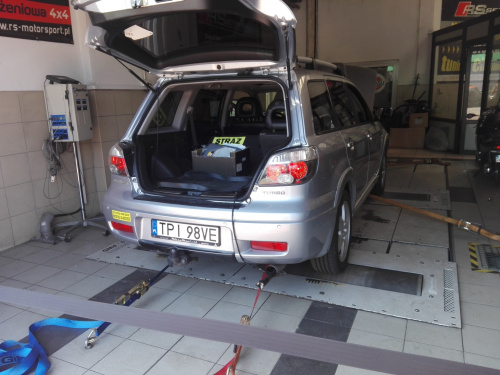

Wow widzę że wierni czytelnicy/wyznafcy zrobili wstęp więc pora na raport z dzisiejszego dnia.
Powiem Wam, LSRG zniszczył mi dzisiaj psychikę, zaorał totalnie. Od czego by tu zacząć, może od początku.
9 sierpnia minie 2 lata odkąd mam turbiaka. Nie mogło być lepszej nagrody za włożoną pracę w to autko. Dzisiaj odwdzięczył się za cały trud. O godzinie 9.00 zameldowałem się w RS.Motorsport. Po długim oczekiwaniu zaczęliśmy hamować outlandera. Niestety tak jak czułem na tyłku po montażu FMIC auto straciło zamiast zyskać. Bez remapu się nie obejdzie bo tylko pogarszacie wynik. Pierwszy pomiar i jakieś bidne 246KM/360Nm przypominam po wcześniejszym 260/380 bez fmic.
Do godziny 16 trwały modyfikacje i teraz jest coś niesamowitego. Oczywiście nie mogło obyć się bez kłopotów. Standardowo gruszka WG sie przycina a to za gorąco bo na zewnątrz ponad 30 stopni. Jeden z pomiarów uwaga: 287KM / 487Nm !!! Rozumiecie to? Prawie pół tysiąca niutków :-D przy doładowaniu 1,5bara. Ale tak nie zostało, jednogłośnie z Panem Bogusiem stwierdziliśmy że schodzimy w dół bo strach :-D
Docelowo ustawione 1.4 bara w peaku, potem szybkie ściągnięcie na 1.1 a ponad 6000rpm już do odcinki lecimy na 1.0bara. Wartości mocy i momentu obrotowego zostawię na razie w tajemnicy. Powiem tylko że bliżej mi do 500nm niż do 400 :-D AFR na stabilnym bezpiecznym poziomie 10.9 przy 6000rpm. Jak mówiłem LSRG mnie zaskoczyło na maksa. Przy 30 stopniowym upale rozwija prawie 500Nm :-D :-D :-D oj a co to będzie w zimie. Temperatura w dolocie spadła z wcześniejszych 65-75 stopni na 36! Tylko 5-6stopni więcej niż na dworze, FMIC z turbo works spisuje się genialnie :-D
Żarty się skończyły. Przy takich parametrach nie ma co latać na LPG. W najbliższym czasie oczywiście strojenie gazu z AFR i decyzja co z nim robimy. Po rozmowie z Panem Bogusiem stwierdziliśmy że najlepiej dołożyć drugi solenoid ustawiony na 1.0 bara boostu tak aby ograniczyć osiągi auta na lpg. Będzie to taki "kaganiec" żeby nie popsuć czegoś na lpg. Zobaczymy co na to mój gazownik. Jeżeli poradzi sobie z charakterystyką momentu obrotowego w moim O1T to może zrobimy wydajniejsze reduktory i obrobi to jakoś
Na tą chwilę jestem pod mega wrażeniem jak auto jedzie. Myślałem że wcześniej było bardzo dobrze. Teraz brak mi słów i skali na prędkosciomierzu :-D co do wykresu z hamowni to oczywiście posiadam i przykleję na szybie podczas zlotu w Firleju. Przynajmniej jedno Was zainteresuje w tym nudnym srebrnym outlanderze wśród innych pięknych czarnych :-P
Co do tytułu: Zwierzu wypadł z gry bo outlander poszedł na części. Na tę chwilę nikt nie wrzucił oficjalnego wyniku większego od mojego tak więc przyjmuje gratulacje i ogłaszam że na dzień dzisiejszy Lekki Samochód Ratowniczo Gaśniczy jest najmocniejszym outlanderem turbo w Polsce :twisted:
